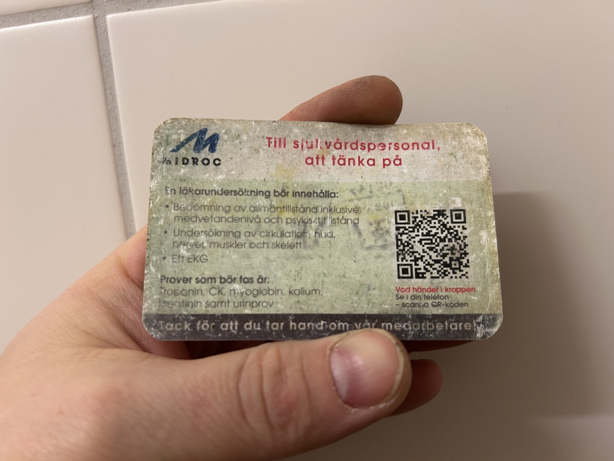

Sant, fast vi är mycket mer observanta på troponin än myoglobin… åas tar vi inte ens prover på de flesta som ”bara” fått en stöt av 220V och inte har några riskfaktorer…
Fast där gör NI fel :)
/ Elektrikern
P.S Tyvärr behövs det ofta argumenteras med sjukvården om vilka prover som bör tas. Hushållsström existerar bara hos vissa läkare ;)

Det beror ur vilket perspektiv man ser det. Ur vårt perspektiv har ni fel.
Jag är väl medveten om diskrepansen mellan vad elektriker och sjukvård anser, och vi har regelbundet diskussioner med individer som anser att de skall läggas in för observation efter att ha råkat ut för el. Det är en diskussion som inte hör hemma här.

Du menar ur ett ekonomiskt eller ett hälsomässigt perspektiv? :)
Det är rätt stor skillnad på att läggas in eller ta relevanta prover. Rätt ofta tas inga prover alls

Ur ett hälsomässigt perspektiv är det många gånger onödigt med prover avseende hjärtat. Skadan är redan skedd. Vi har inte kunnat visa att vi påverkar patienternas framtid varken med inläggning eller prover vid "låga" volt om ekgt ser ok ut.
Ur ett ekonomiskt perspektiv behövs de oftare, pga försäkringsmässiga skäl..

Jag menar att vi gör en medicinsk bedömning som baseras på olika faktorer, på samma vis som vi gör för alla som kommer till oss.
Provtagningar och undersökningar etc baseras på medicinska bedömningar, inte på ett kort man har med sig. Och om man utvidgar detta (tänk tex om taxichaufförer hade ett kort med sig som sade att de alltid skulle göra en akut MR efter evt olycka) jag de flesta tycker det är rimligt…

Sjukvården skulle inte motarbeta det om folk inte tryckte upp kort i näsan på oss som sa vad som ska göras.
De flesta människor anser att en strömgenomgång är farlig och absolut något som ska kollas upp. Speciellt en som tar vägen över bröstkorgen. Det tycker även sjukvården. Det man kollar kan dock skilja sig åt.
Behandlingsöversikten för elolyckor är egentligen ganska unik (och, tydligen, nyligen uppdaterad). Anna Blomqvist som varit med och skrivit den är arbets- och miljömedicinare. Samma med Martin Tondel. Inget ont om dem men det är en specialitet som är väldigt fokuserad på, ja arbetsmedicin. Det är talande att rubriken är "Jag förstod ju att det inte var psykologiska besvär" för artikeln från elinstallatören. Hela grejen andas långsiktiga effekter och just arbetsmedicin. Ingenting ändras i akutskedet av de där proverna och undersökningarna, de är en baslinje för framtiden.
Jag säger inte att behandlingsöversikten är dålig, det är den inte, men man ska ha klart för sig vad det handlar om. Psykologiskt omhändertagande. Det är snarast kontraproduktivt att ha de där korten eftersom de potentiellt utlöser en konflikt med vårdens medarbetare. Bättre då att hänvisa till att det finns en bra översikt på just internetmedicin som är nära till hands och mer uppfattas som "vår" källa.
Därmed inte heller sagt att allvarliga elolyckor med allvarliga följder inte finns. Det gör de, tyvärr. Vanligast är att just elektriker drabbas. Jag tycker att man ska söka vård vid strömgenomgång från arm till annan extremitet eller genom huvudet, tveklöst. Ett EKG är väldigt rimligt att ta i akutskedet även om allt är bra. Men lab, det beror helt på skulle jag säga. Observation? Kanske. Beror på EKG och lab (vilket också anges i vårdprogrammet). Som jag sa tidigare, om man mår bra så gick det förmodligen bra. Om man inte mår bra, då finns det troligen objektiva fynd som tarvar vidare utredning ändå.
Så, summa summarum: Alla elektriker och alla andra, sök sjukvård vid strömgenomgång. Det är rimligt. Det kan också vara helt rimligt att ni får gå hem efter ett EKG och en snabb anamnes.

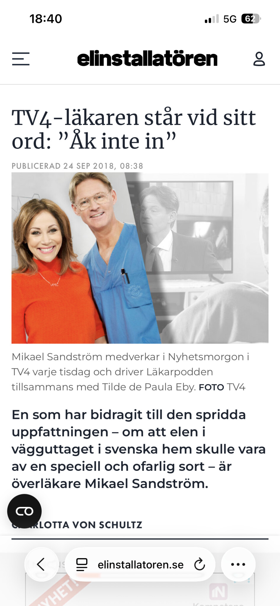

Som du ser på kortet så är det några år. Det delades ut när läkare på tv myntade ordet ”hushållsström” som tyvärr även spred sig till den riktiga sjukvården. Hade alla blivit bemötta som du skriver så hade det varit bra. Erfarenheter runt om i landet vittnar om en ”Det var väll inte så farligt”- inställning.
På samma sätt som det kan vara provocerande att någon trycker upp ett kort i ansiktet är det lika provocerande med en AT-läkare som tycker ”Det här var inte så farligt”
Nog om detta.
Jag har inte haft en strömgenomgång på flera år men har fått skjutsa in flera kollegor och som skyddsombud diskuterat just detta inom hela koncernen :)
  • Tilde de Paula Eby och Mikael Sandström i Nyhetsmorgon, artikel om "hushållsström" och dess påverkan på svensk sjukvård.
tommib
Jo, han är kanske inte en stolthet för kåren med det uttalandet och det är spännande (haha) att han står (stod?) fast vid det.
Fågelvägen och 1 till
Hmm, är det inte han som ser just brännskadad ut mest hela tiden??
