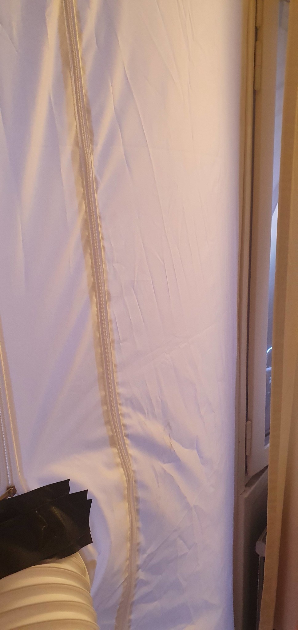

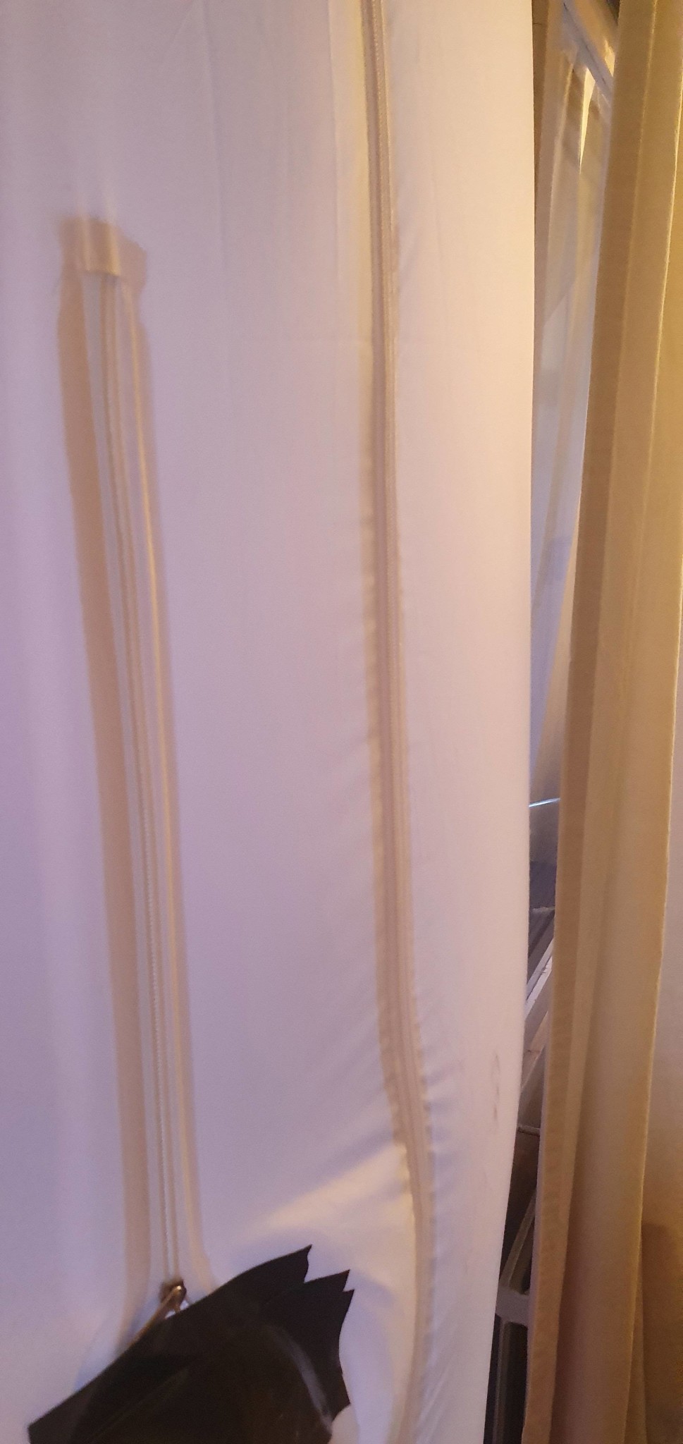

Jag har en billig anslut från jula. Har "draperi" som tätar runt balkongdörren. Draperiet bågnar inåt pga tryck när jag kör ac:n trycket släpper om jag öppnar ett fönster men då släpper jag ju in värmen.... Har ventilation ovanför fönstret öppet men bågnar ändå. Bor i lägenhet. Hur ska jag göra för att det ska bli bäst ska jag ha ett fönster lite på glänt? Sista bilden visar hur det bågnar

hela vitsen med att denna typ av AC är att man tar in luft som AC´n blåser ut
du uppnår inte fullgod funktion om du inte får in tillräcklig med luft i rummet

Ok ska jag ha ett öppet fönster då? Då borde ju inte frånluften vara så viktig heller att det är tätt

kan du styra / bygga så att tilluften går till insuget på ACn är ,det bra

Du ska ta in varm luft från rummet och köra den genom ACn. Ännu varmare luft går ut genom röret och kallt in i rummet. Du har öppet fönster, helst tätat där du leder ut den varma luften. Om du inte tätar får du in varm luft och pollen utifrån, så du får lägre effektivitet.
Själv har jag plexiglas med hål för slangen fäst på fönstret och tätar runt den på övre planet. Och på nedre planet vid dörr satt på liknande det som fanns i bilden ovan ("draperi"), med trädgårdsslang längst ner för att köra i läget avfuktning som drar mindre ström än kyla.
Beroende på vad du har för ventilation i huset kanske det går att ha öppet fönster, men de allra flesta har väl undertryck och du vill inte få in luft utifrån.
