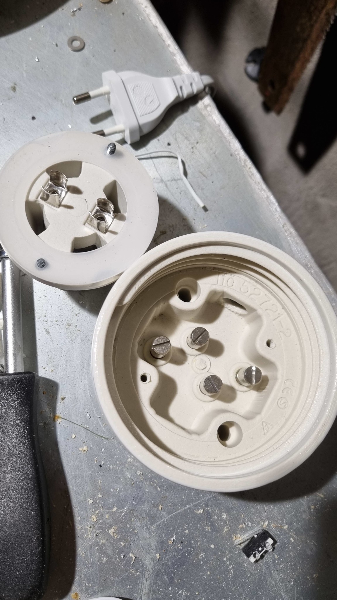

P pota #1 Medlem · 106 inlägg 18 sep 2021 20:12 pota Medlem 106 inlägg 18 sep 2021 20:12 #1 jag ska montera en ifö porslinssockel ifö 52721-2. de finns som synes fyra skruvplintar varav två är blindplintar. är det rätt tänkt att placera fas och nolla på de innersta och sedan "parkera" jord på en av de yttersta? Inloggade ser högupplösta bilder Logga in Skapa konto Gratis och tar endast 30 sekunder #ifö #jord #jordad #jordat

J jonaserik #2 Medlem · 25 730 inlägg 18 sep 2021 20:17 jonaserik Medlem 25 730 inlägg 18 sep 2021 20:17 #2 Dom som inte passar för lamphållaren kan du koppla vad som helst på som parkering eller överkoppling till ytterligare armatur.

P pota #3 Medlem · 106 inlägg 19 sep 2021 08:25 pota Medlem 106 inlägg 19 sep 2021 08:25 #3 J jonaserik skrev: Dom som inte passar för lamphållaren kan du koppla vad som helst på som parkering eller överkoppling till ytterligare armatur. Okej. Men då gör jag så och kopplar jorden till en av blindplintarna helt enkelt
