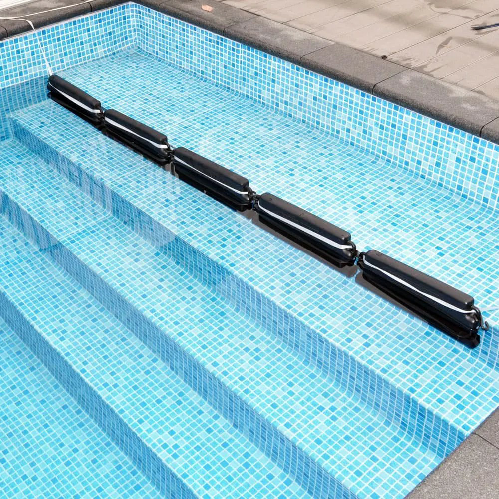

Glömde dunkarna. De gör ingen nytta om de bara finns i poolen. Tänk så här, när isen bildas uppstår ett tryck mellan poolens motstående sidor. Ska detta tryck tas bort måste det finnas något längs med hela sidan.Sam1981 skrev:
Just detta kan vara ett problem för pooltrappor. Därför finns dessa att lägga längs med hela kortsidan som har en trappa.

Och normalt blir isen i en pool inte speciellt tjock. Varma vintrar, men framförallt värmen från marken gör att det normalt inte fryser djupare än tjälen. Glöm bara inte bort att det räknas från markytan, är poolen lite högre blir isen tjockare.
Tänk på vad de sa om ovanmarkspooler, töm till under lamporna. Hela poolen kan i detta fall frysa samtidigt som risken inte finns att en tom eller nästan tom pool flyter upp.
