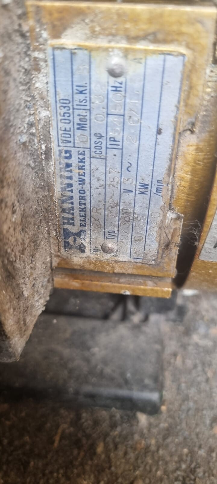

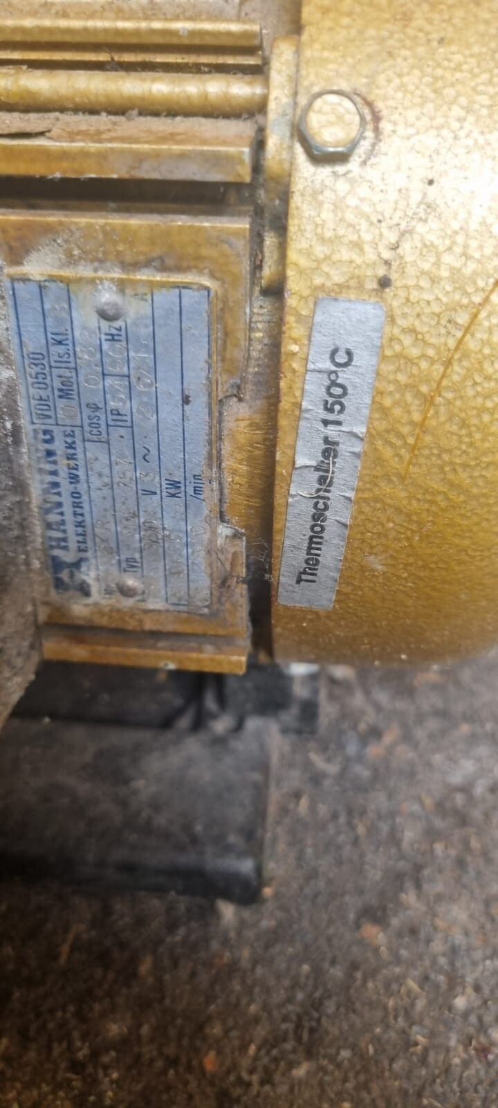

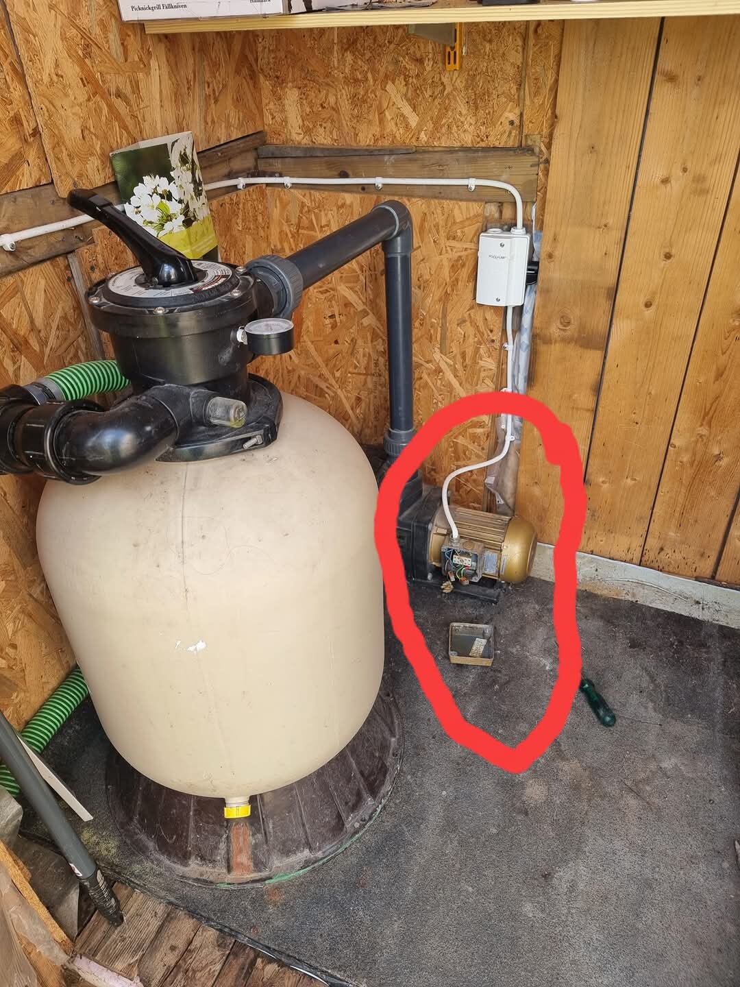

Hej! Den lilla guldiga motor har gått sönder och luktade bränt. Vi vill gärna köpa en ny – den med röd cirkel. Har ni tips på var vi kan hitta en sådan (gärna med länkar)? Har ni själva samma modell, och är ni nöjda med den? Har försökt leta med google lens, men det gick inte.
Det går bra med alla förslag. Tack på förhand!

Det där är poolpumpen som gör att vattnet cirkulerar i poolen. Du byter hela pumpen och inte bara motorn.
Just nu har du en 3-fas på 0,55kw. Det här är en variant: https://osterlenspoolcenter.se/pool...olpump-3-fas/poolpump-astral-sena-075hk-400v/
Sen finns det förstås dyrare…en poolpump drar ganska mycket ström och därför har det kommit pumpar som kan variera varvtalet, så behöver man inte köra full fart på pumpen hela sommaren. Då kan den kan jobba i lagom fart till vardags och bara köra full fart vid backspolning.
Tack så mycket för ditt tydlig svar. En fråga ( dum fråga), vi har kopplat för 2 år sedan en poolvärmepump, behöver vi ändå köpa poolpumpen/motorn som vi letar efter?F fredrik.johansson skrev:Det där är poolpumpen som gör att vattnet cirkulerar i poolen. Du byter hela pumpen och inte bara motorn.
Just nu har du en 3-fas på 0,55kw. Det här är en variant: [länk]

Ja, poolvärmepumpen är en värmekälla som värmer vattnet. Poolpumpen cirkulerar vattnet från poolen till sandfiltret, vidare till poolvärmepumpen och tillbaka till poolen.
Du måste ha en poolpump för att hålla vattnet rent, men poolvärmepumpen har du för att värma vattnet.
