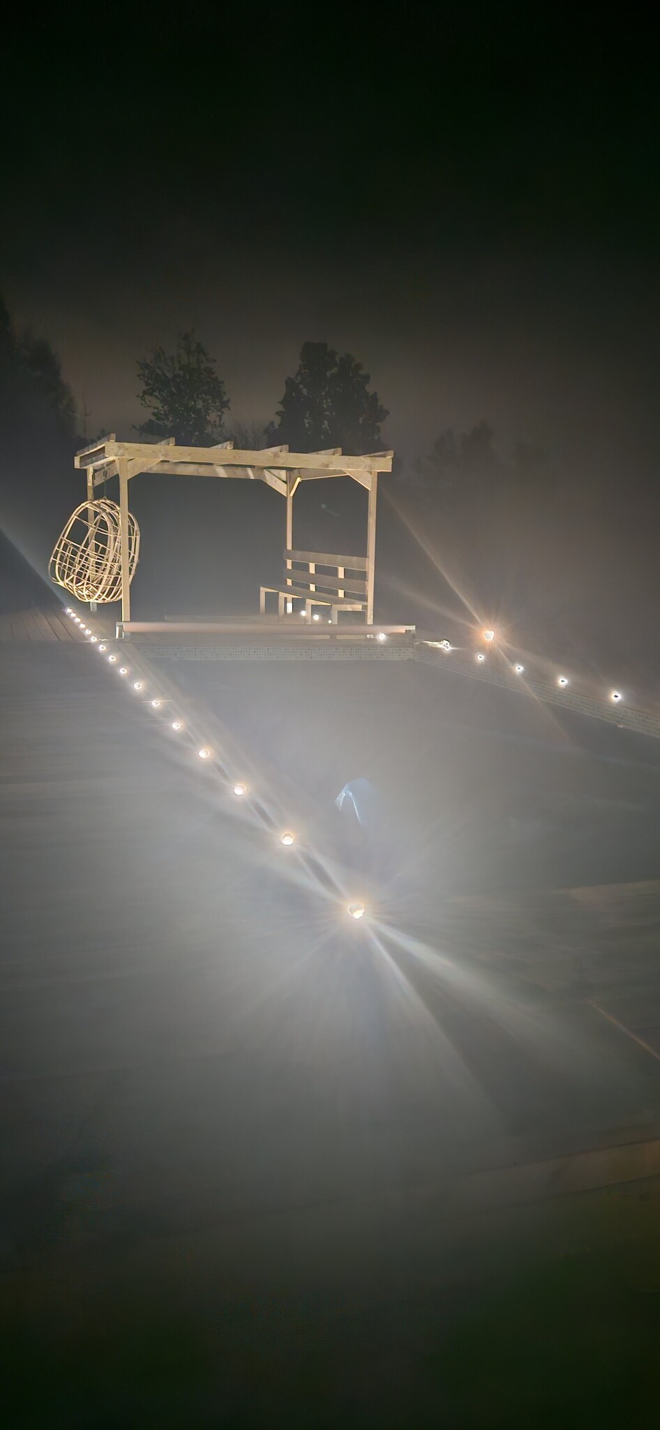

Tröttnar man på att ta ett kvällsdopp efter en varm dag? Nej verkligen inte. Fattar inte att det var 5 år sedan jag byggde !
  • Kvällsbild av en upplyst brygga med sittplats och pergola, omgiven av mörk natur och led-lampor längs bryggan.
