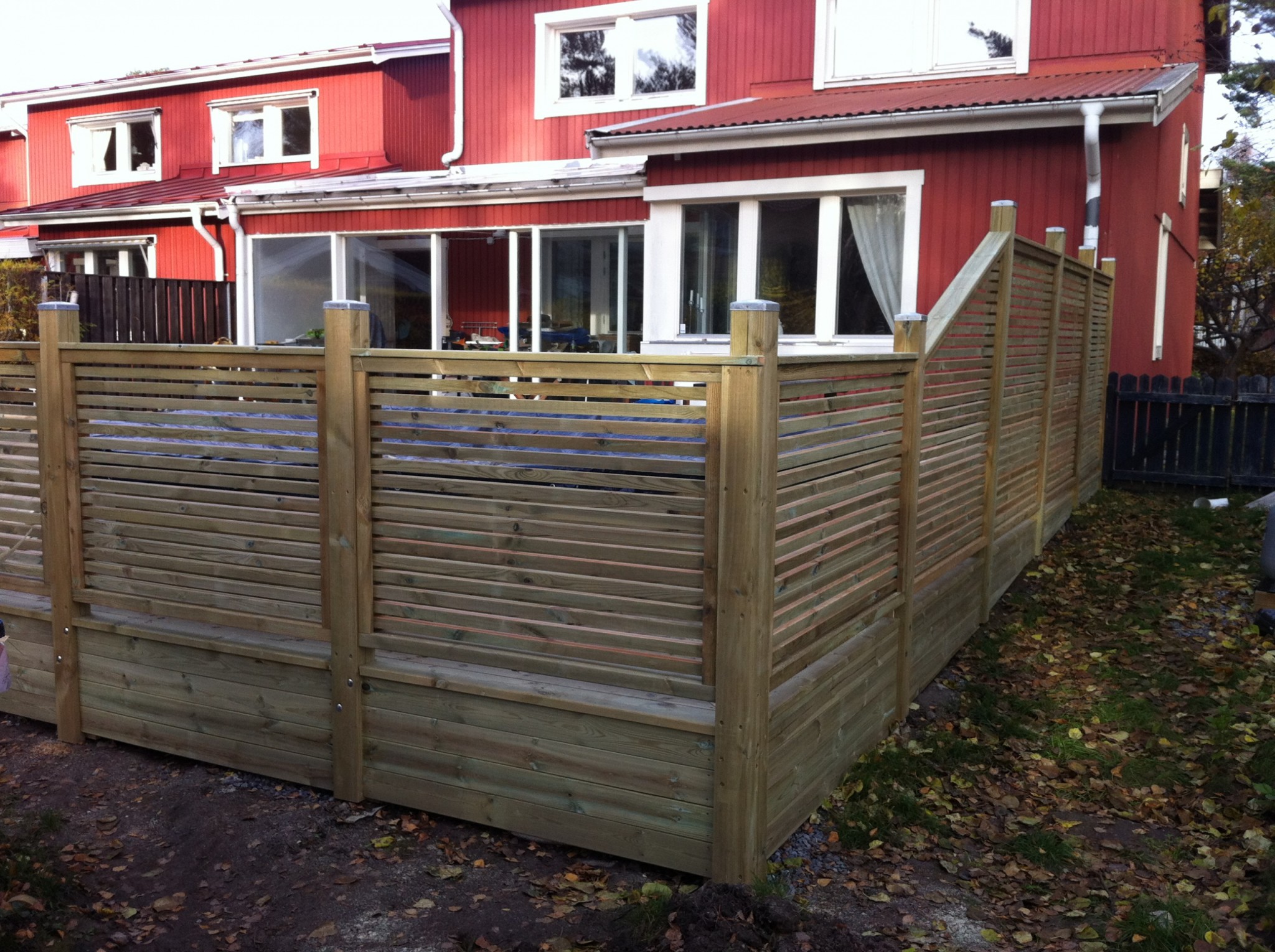

Jag fäste stolparna i ramen med vagnsbult, bräda bakom stolpen och kjolen skruvad i brädan mellan stolparna (och frisen planerad för detta). Hur ofta tror du att du behöver byta stolpar ??FredrikR skrev:Det börjar dra ihop sig för fris och kjol...

Din lösning blev fint!

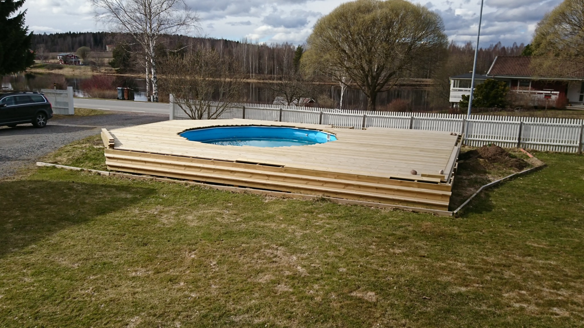

Vintern varit snäll mot poolen, det har torkat upp runtomkring och snickarlusten börjar åter infinna sig.
Så här ser den ut just nu.

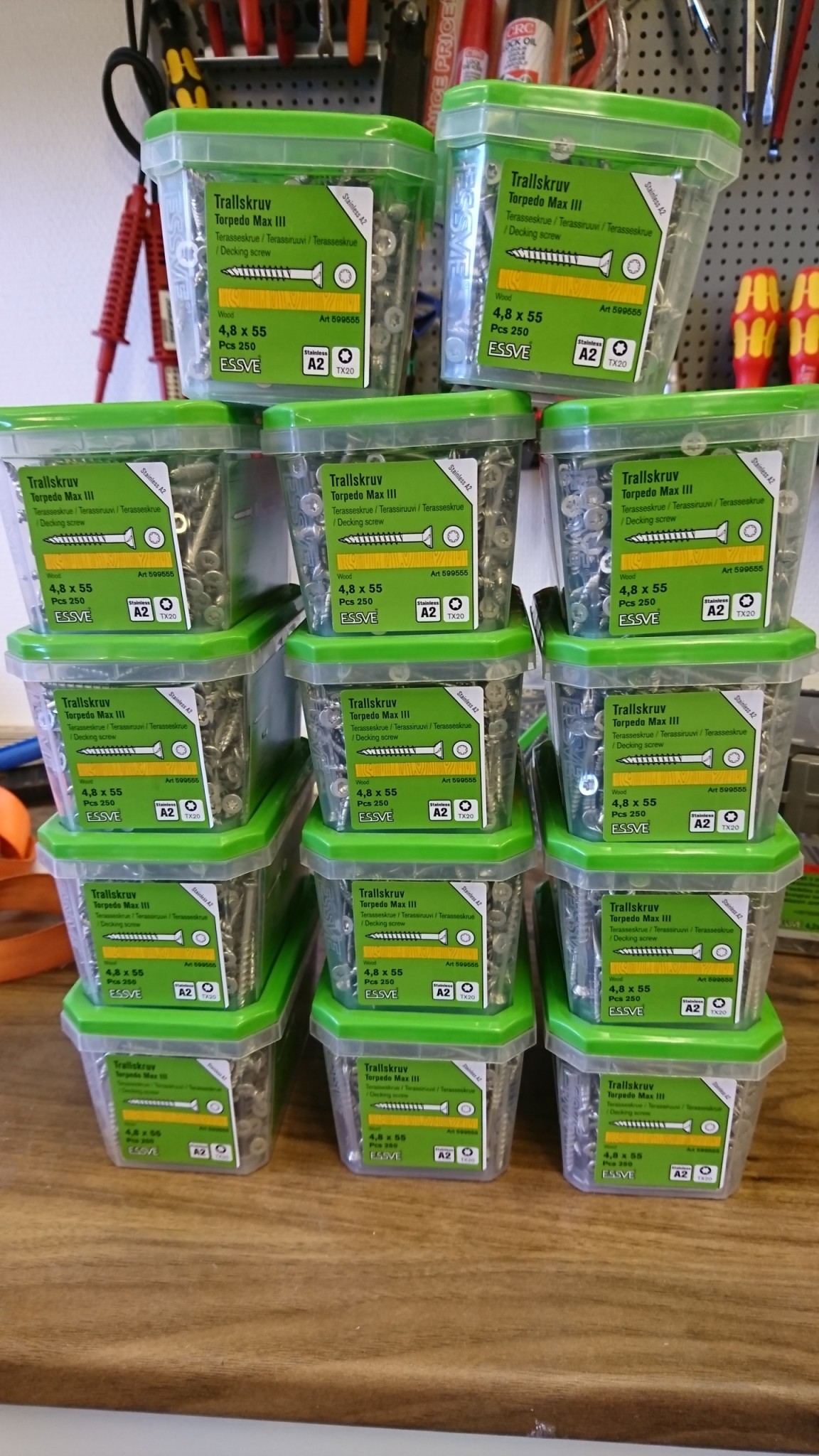

Var förbi på Hedins idag och kom därifrån med detta, nu är detta inte enbart för att samla på mig askar till Essboxarna...
Fortsättning följer.. :wow:

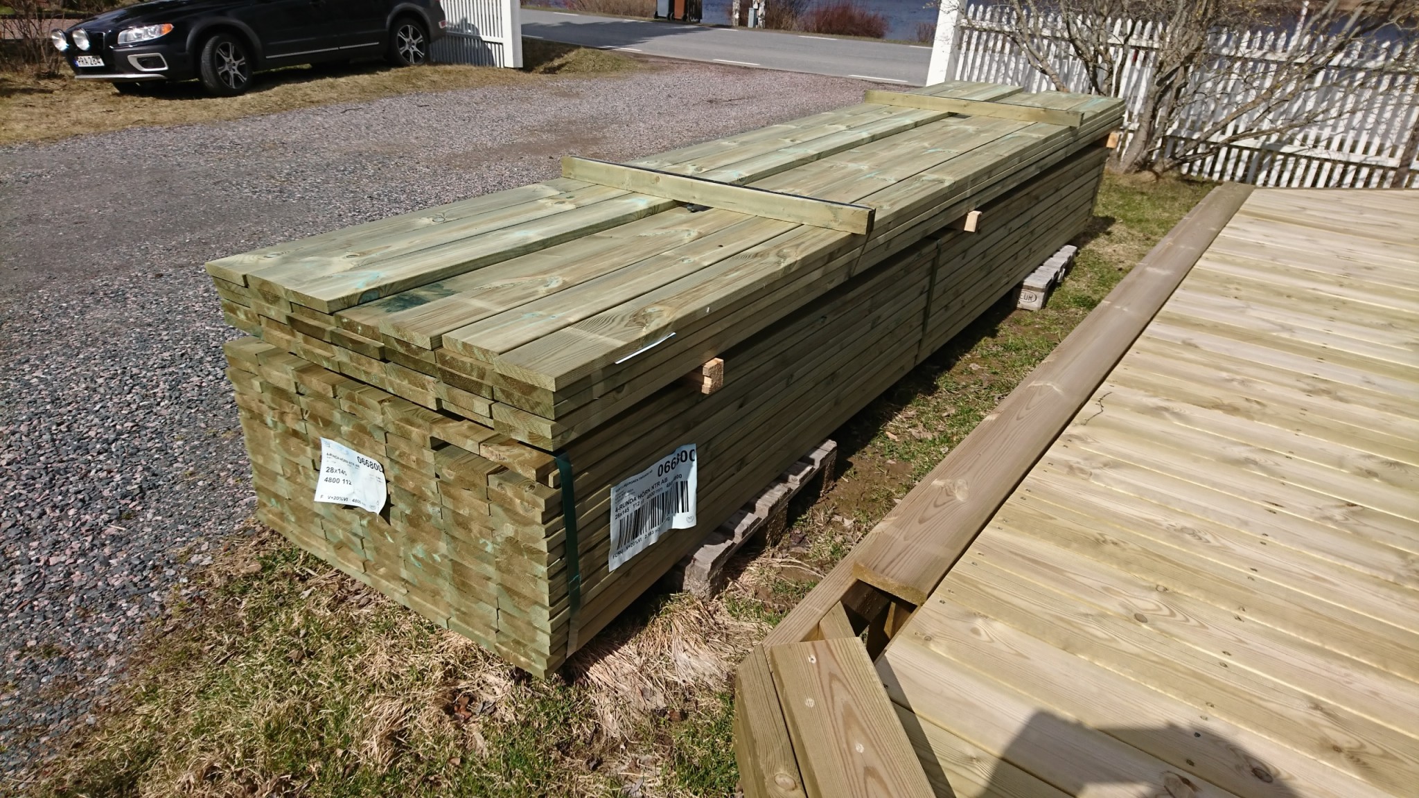

Lastbil varit här, i god tid före lunch som var målet.
Japp, ni gissar rätt - ALL lagd trall ska bytas, jag känner mig lite korkad som la klart så gott som allt...
En av säljarna från Hedins var här och kikade och han tyckte inte virket levde upp till den kvalitetsnivå de vill bli förknippade med.
Ny trall, rostfri skruv samt material till kjol på goodwill!
Alternativet var prisavdrag på det som är lagt, men risken att man kommer reta sig på den fula trallen gjorde valet rätt lätt.
Bara att kröka rygg och köra på!!

Kan du visa någon/några bilder på det som säljaren tyckte att det inte levde upp till "deras" kvalitet.....
Jag tycker, utifrån det som syns på dina bilder, att den ser helt "normal" ut eller vad är det som inte är bra?
Vad är det för pris på den trallen som t.o.m har en säljare som kommer ut och inspekterar trallkvaliteten??

Den är för snålt hyvlad på många ställen, urslag vid nästan varje kvist, "räfflingar" lite här och där, mm.roli skrev:Kan du visa någon/några bilder på det som säljaren tyckte att det inte levde upp till "deras" kvalitet.....

På vilket sätt du anser priset har nåt med att göra om en av säljarna svänger förbi och tittar på virket de levererat en bunt av förra sommaren förstår jag inte?
Det finns olika typer av säljare, men jag uppskattar de som gör vad de kan för att få nöjda kunder, och där lever Karl Hedin i Borlänge upp till förväntningarna.
