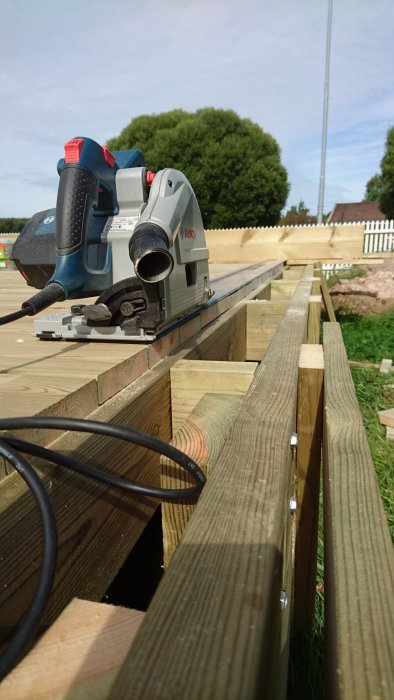

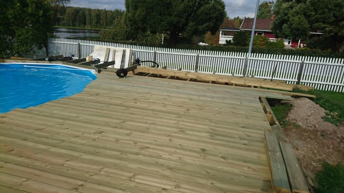

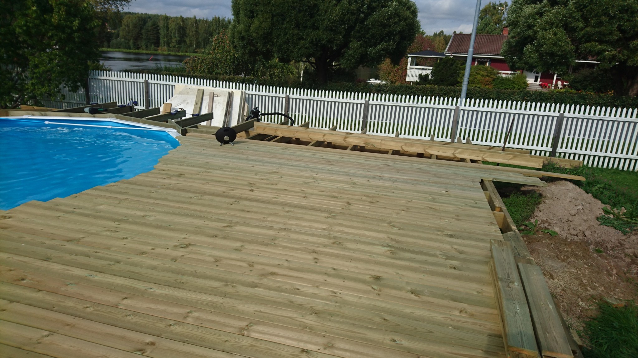

Rensågat lite trall, insåg att yttersta plankan blev felkapad i den här änden av trädäcket, och att den var fäst för kort i andra.. :)

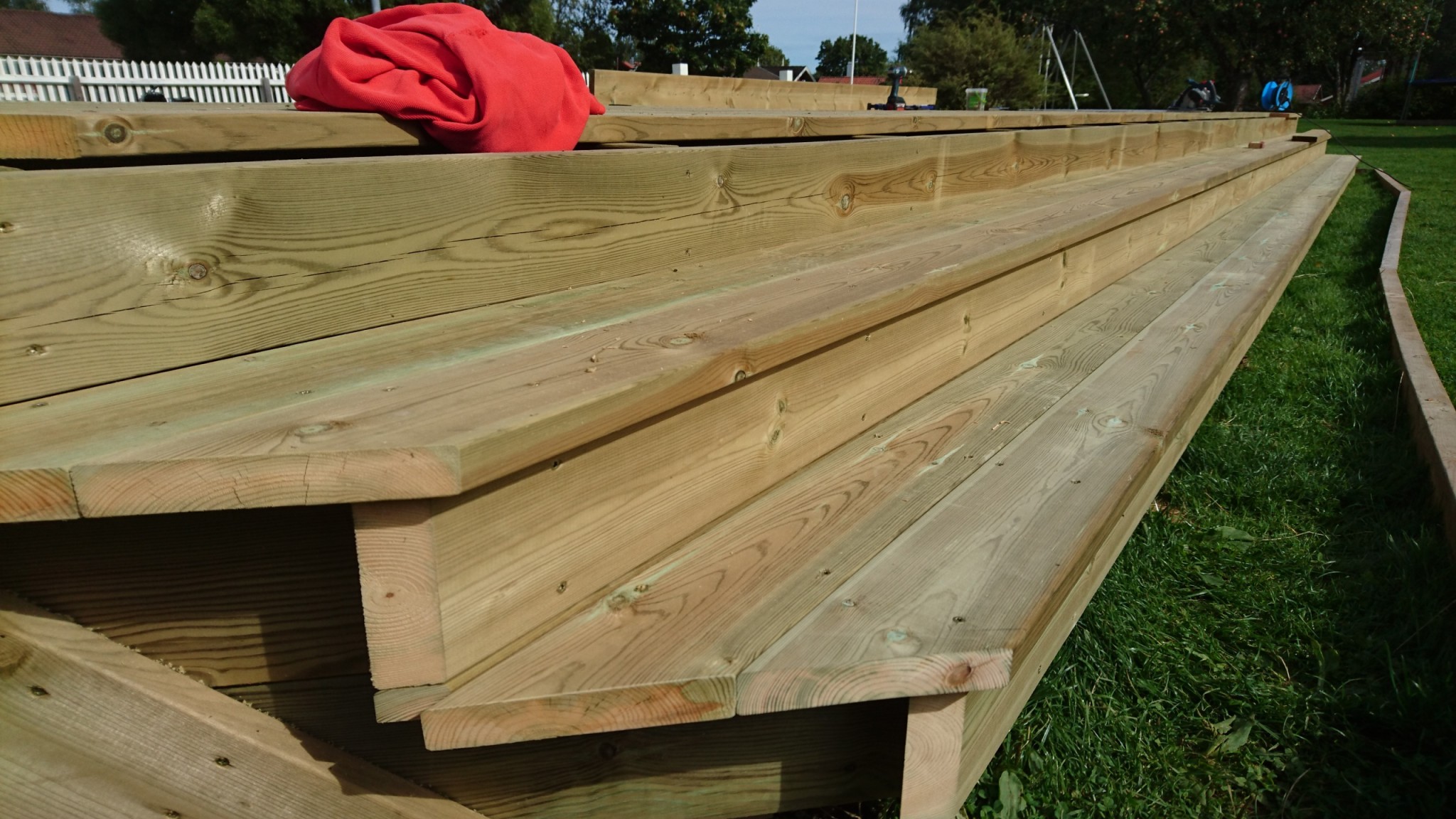

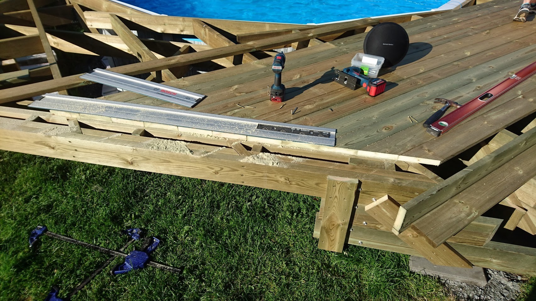

Fått klart mellantrappsteget hela vägen, samt börjat med undre steget och lite inklädnad.
Trappen färdigställdes idag.
Nybyggd trätrappa utomhus med flera rader av trall, röd tröja på ett steg.
Hann med några rader trall också före jobbet.

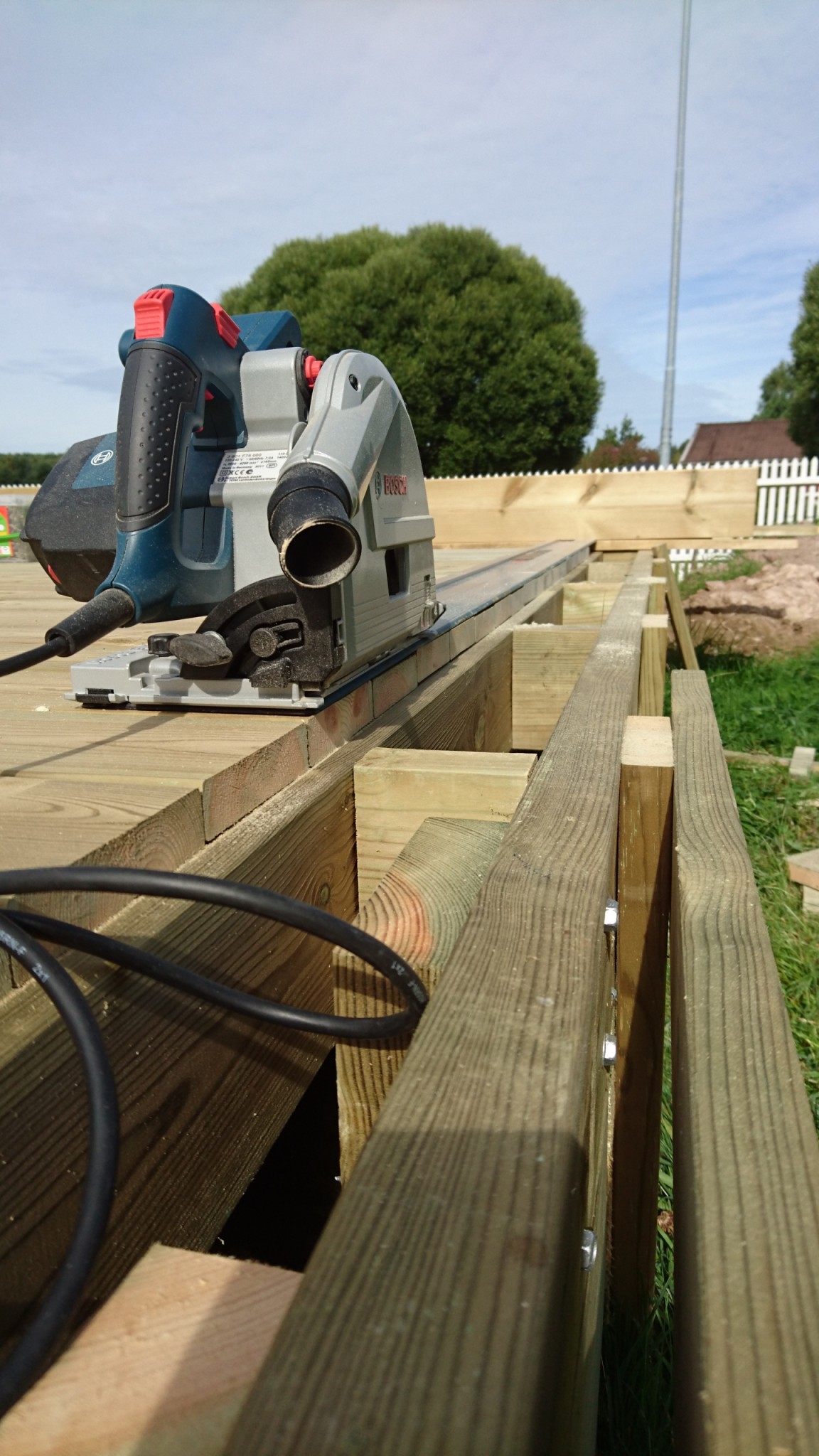

En elektrisk cirkelsåg placerad på nybyggd trädäckstrappa under arbete, med träd i bakgrunden.
Hoppet lever än, blir mer tid över nu när jobb och skola dragit igång. :)

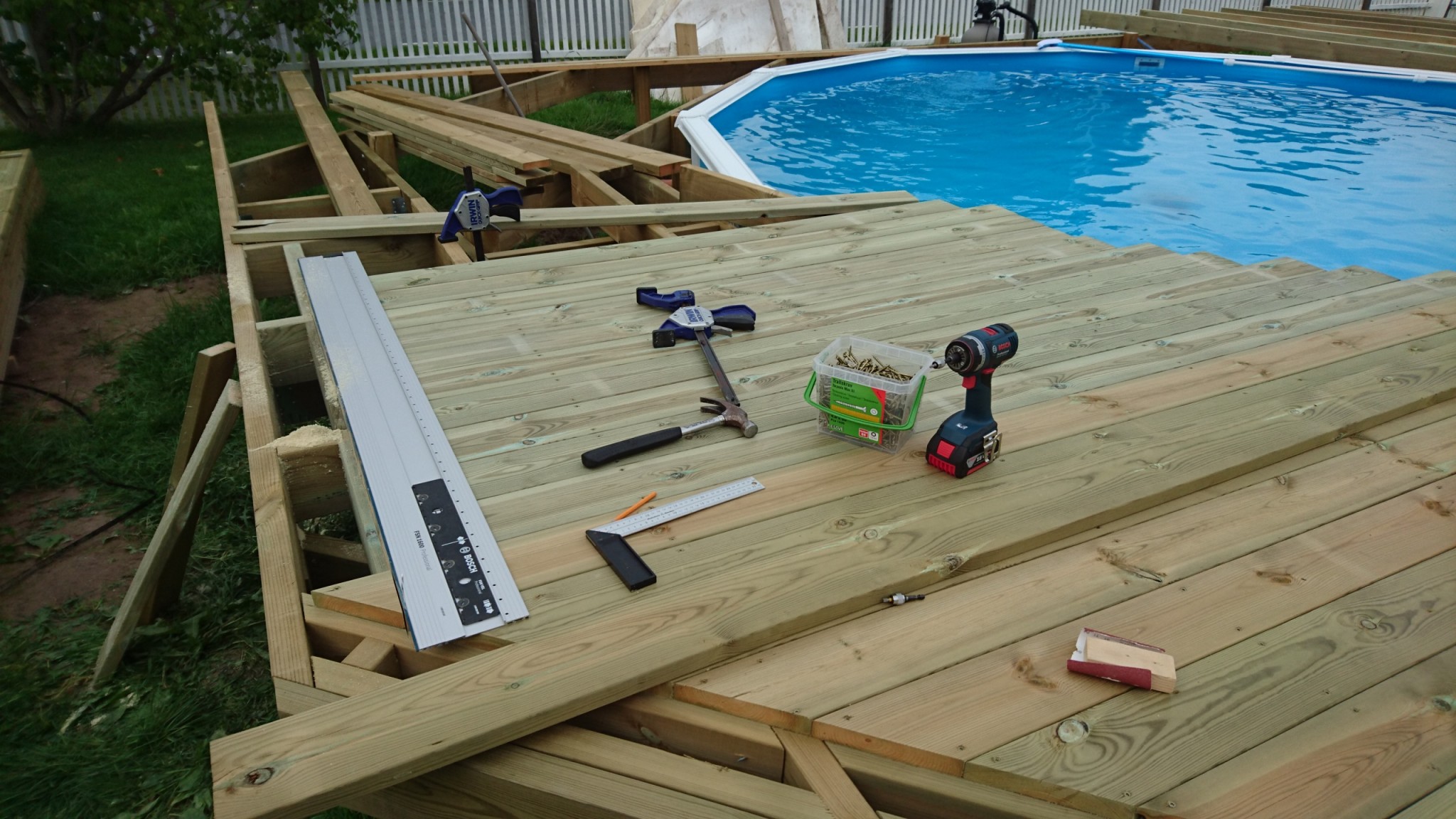

Halvt färdigt trädäck med verktyg framför poolen, under byggnation.
Halva trädäcket är trallklätt, inget dopp än. :(
Vädret ser ut som det finns möjlighet att ösa på lite framöver. :)

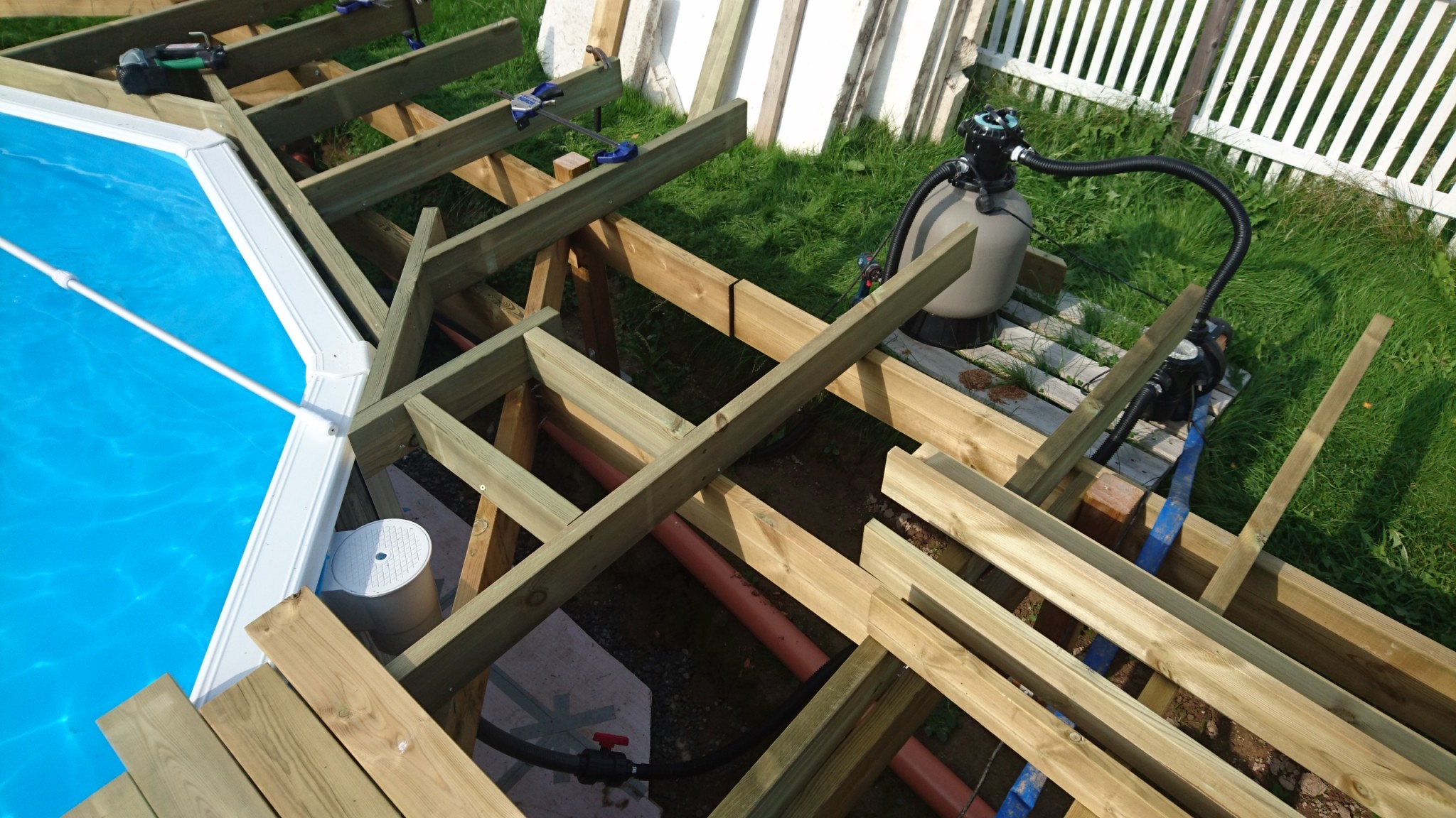

Träreglar och byggmaterial runt en pool under konstruktion, med verktyg och klämmor.
Nyinköpta 45x145 träreglar i pågående byggprojekt vid poolkant.
Nybyggd trätrall vid en pool med omonterade plankor och arbetsmaterial.
Mer 45x145 handlades före jobbet, hoppas få nå gjort på söndagen. :)

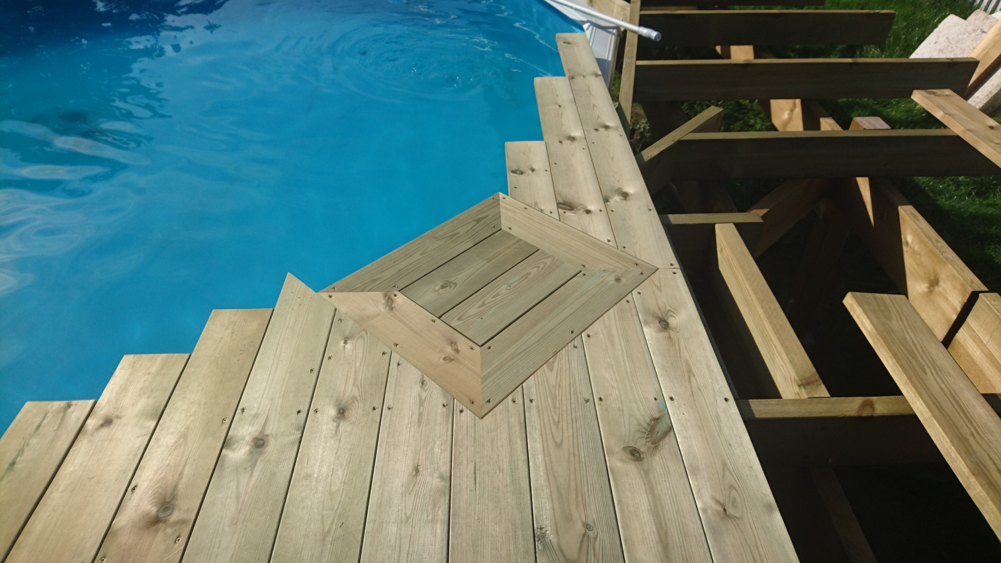

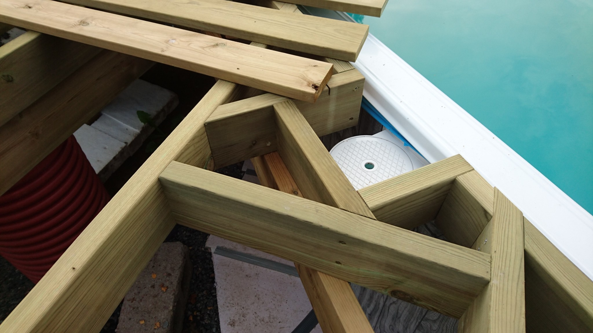

Möjlighet att komma åt skimmern klar.
Trätrall omkring pool med ett öppet rektangulärt hål täckt av två trallbrädor bredvid en poolstädare.
Just nu ligger bara 2 trallbitar över hålet, ska läggas ner lite mer tid på detta senare.
Blev förvånad själv, tänkte inget på bredden när jag gerade frisen runt hålet utan anpassade den till reglarna under - men på nåt outgrundligt vis stämde det väldigt bra med 2hela brädor i bredd :wow:
Trädäck med brädor runt ett hål där poolens skimmer syns, två trallbitar täcker delvis öppningen.

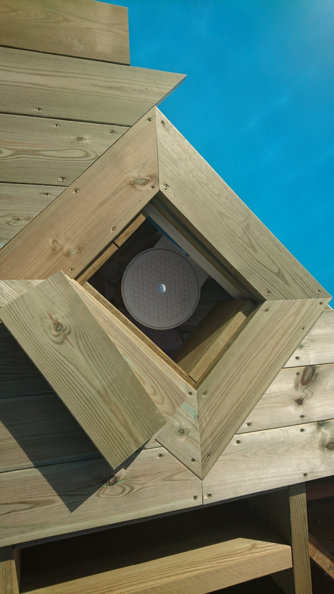

Idag ska jag försöka få till reglarna för luckan till teknikutrymmet under trallen.

Carreyfan
Mätte du ut och gerade alla brädorna innan du skruvade dit trallen eller sågade du på plats med sticksågen? Jäkligt snygg passning runt alla hörnen på frisen. :thumbup:
FredrikR
Jag la trall fram till där frisen börjar, gjorde klart frisen, och sedan la trallen emot och runt.
Alltså gerades innan det skruvades, hade varit snyggare och sluppit skarven på "sista brädan" vid frisen men..
Tack för uppmuntran, ibland känns det som jag står och stirrar och försöker komma på lösningar.. :o

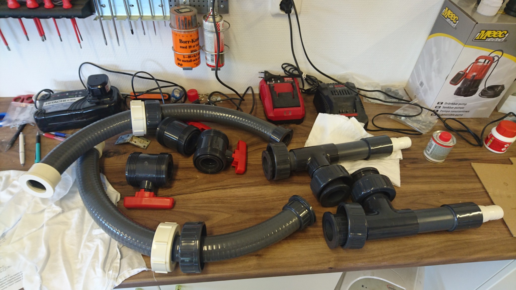

Än lever hoppet, limmat delarna till bypassen.
Delar till en bypass anordning: slangar och PVC-fittings på ett arbetsbord med verktyg och byggmaterial.
Skooda
Är det andra försöket eller kom du ihåg att lägga dit "muttrarna" direkt? :)

Haha, nej jag klarade mig faktiskt, men det är ett rätt vanligt misstag........:)
Haha, nej det är första, tänkte ett varv till innan limning så att allt var på och rättvänt.
Detta är en tillfällig lösning för att ev. kunna bada innan vintern. :)
