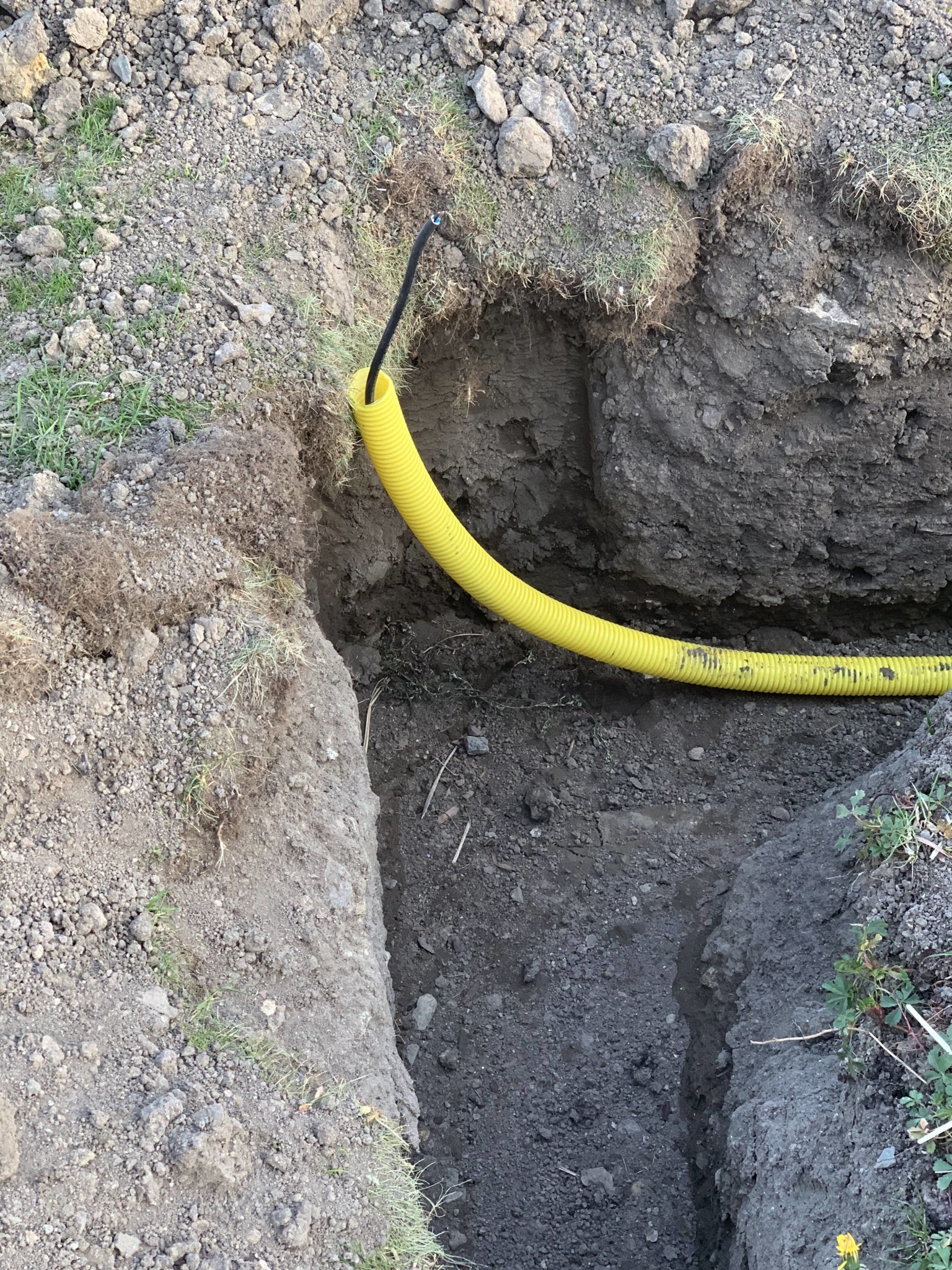

Pratar vi fortfarande gul dubbelväggig markslang med räfflad utsida och slät insida nu eller är det något annat? Klurar själv på lite belysning i trädgården och har upplevt 50-slang som lite i största laget.
Edit : Svarar själv. Där ser man, den hade jag missat Pipelife E0661402 i 100m ring.
Sorry men har missat ditt inlägg. Här kommer en bild:
Grävd grunda med gul dräneringsslang som sträcker sig neråt i marken.

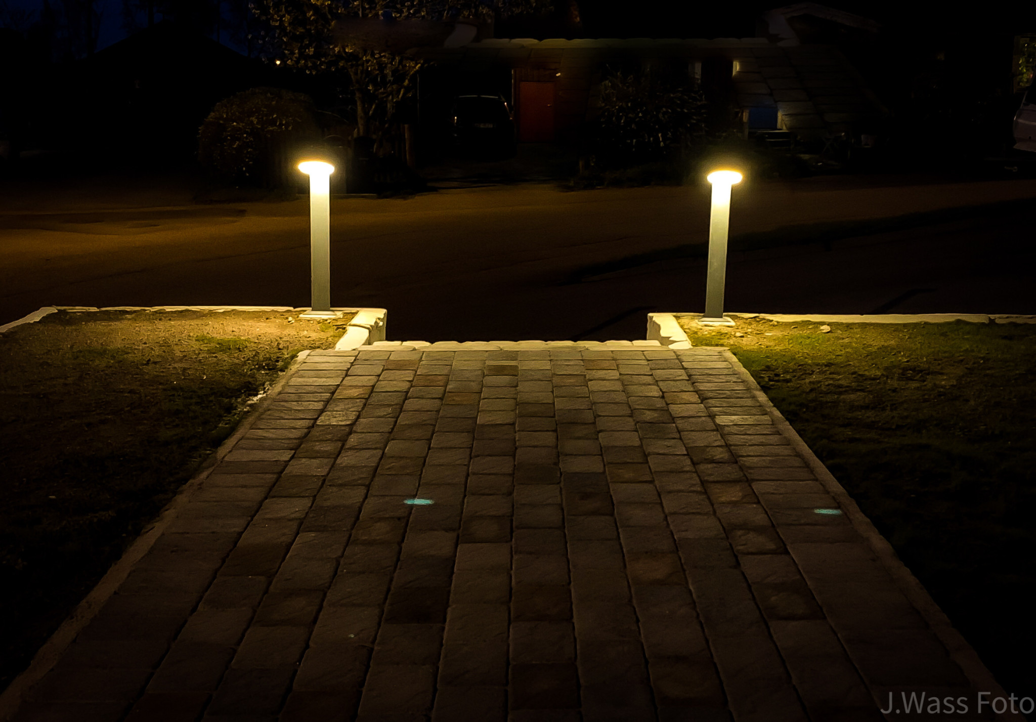

Dragit markslang som jag dragit genom fyrkantiga lösgodisbehållare och gjutit med grovbetong (vikt ca 13kg).Pollare från lampa 24.se.Skymmningsrelä från Claes Ohlsson Två upplysta moderna pollare vid en stenlagd uppfart i skymningen.
Härligt. Grattis att du Inte tog Philips. Dessa tog tydligen vi. De har inga markfästen. Så det blir som du gjorde med skyddsrör och elkabel i röret som sedan kommer upp i mitten med lite gjutet omkring. Sen blir det antingen gängad stång typ 15 cm i gjutningen alternativt bara dra i 2 plugg och sonika skriva i polaren (Alp). Kan tycka det är lite skräp med bara 2 skruvhål. Kul att det verkar gått bra för ditt bygge! :)
