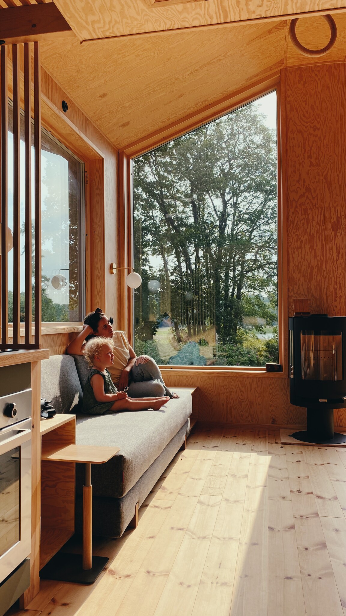

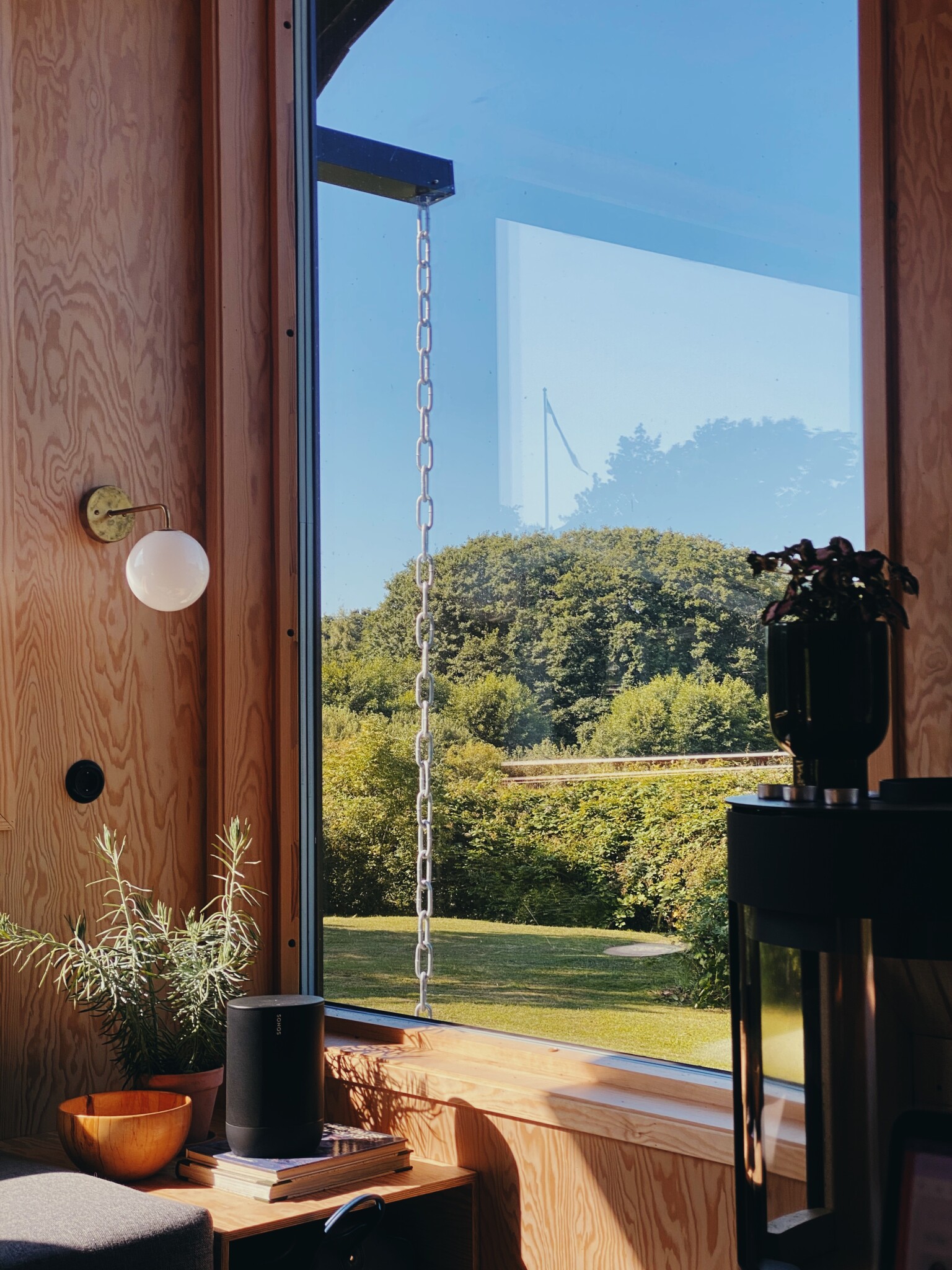

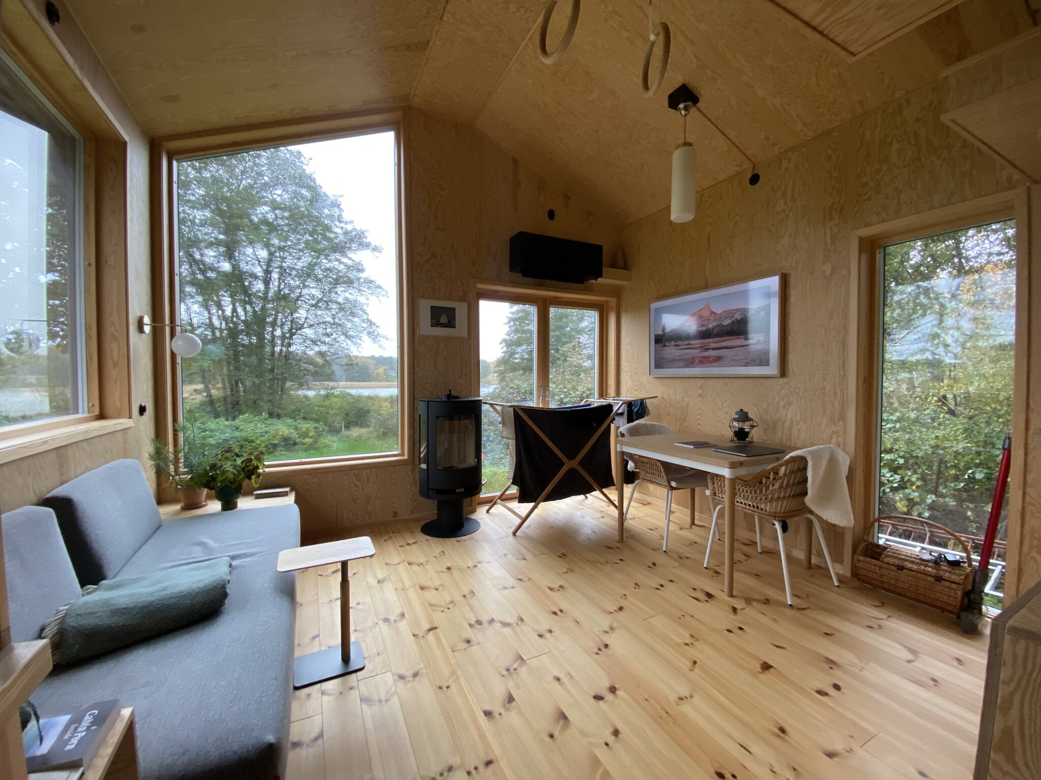

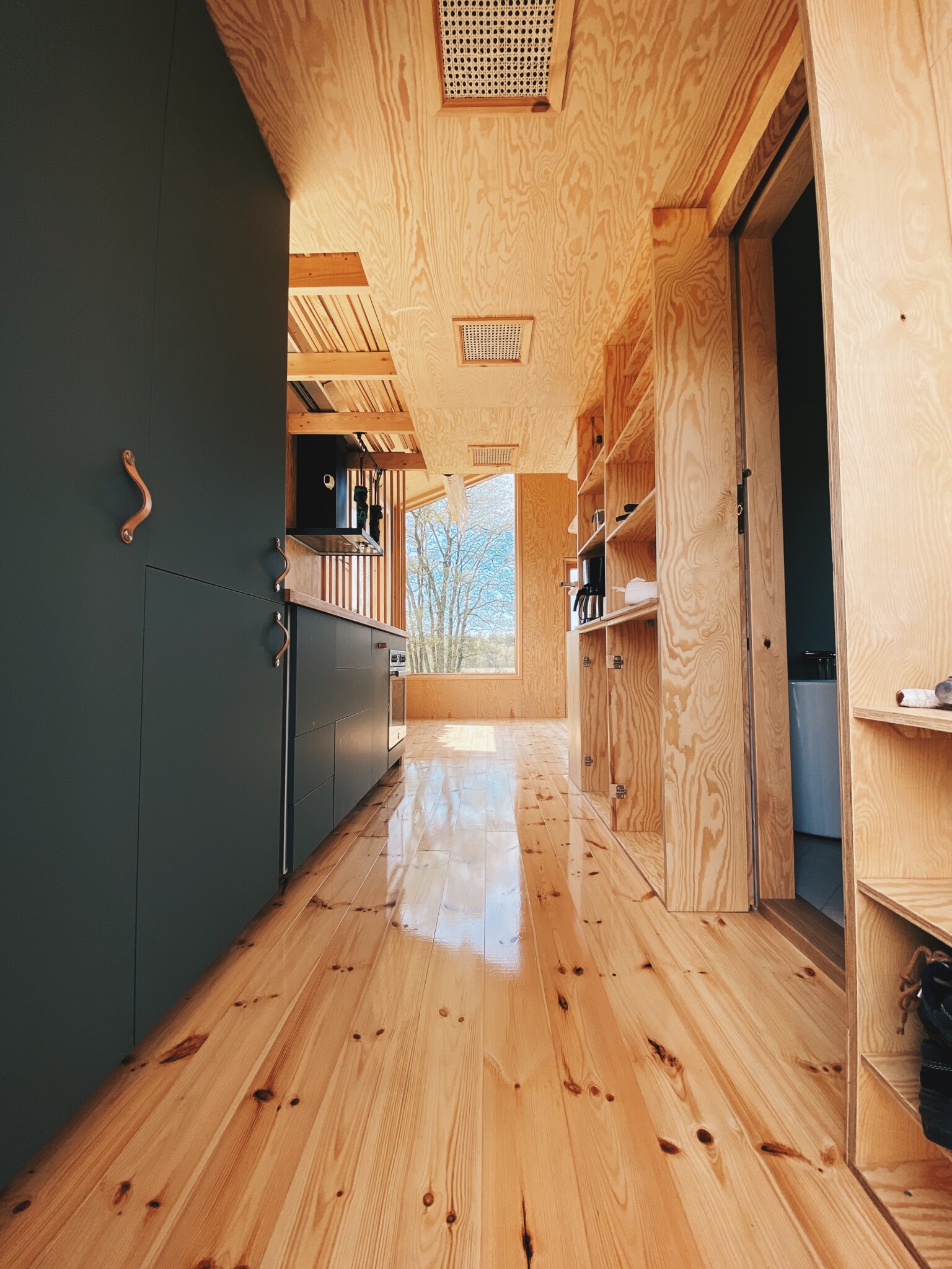

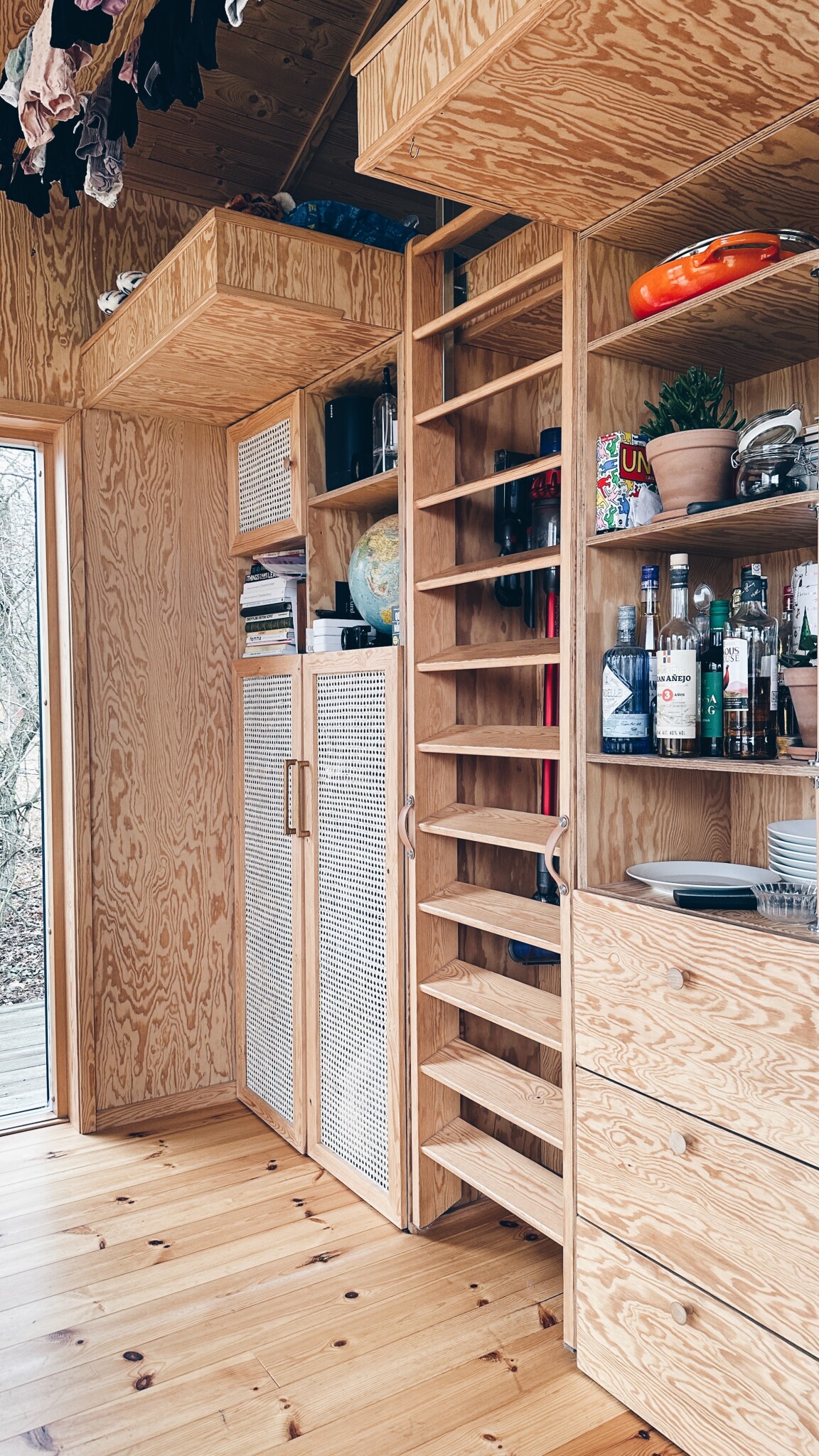

Jag kan bidra med lite praktisk erfarenhet av detta nu fyra år senare! Byggde ett eget attefallshus där jag satte OSB och den7mm möbelplyfa på väggarna med dyckertpistolen. Jag satte skarvarna utan mellanrum som en chansning med risk för att de skulle ”bågna” men det ser fortfarande toppen ut - dock rejält gulnat såhär fyra år senare. Se bilder:
