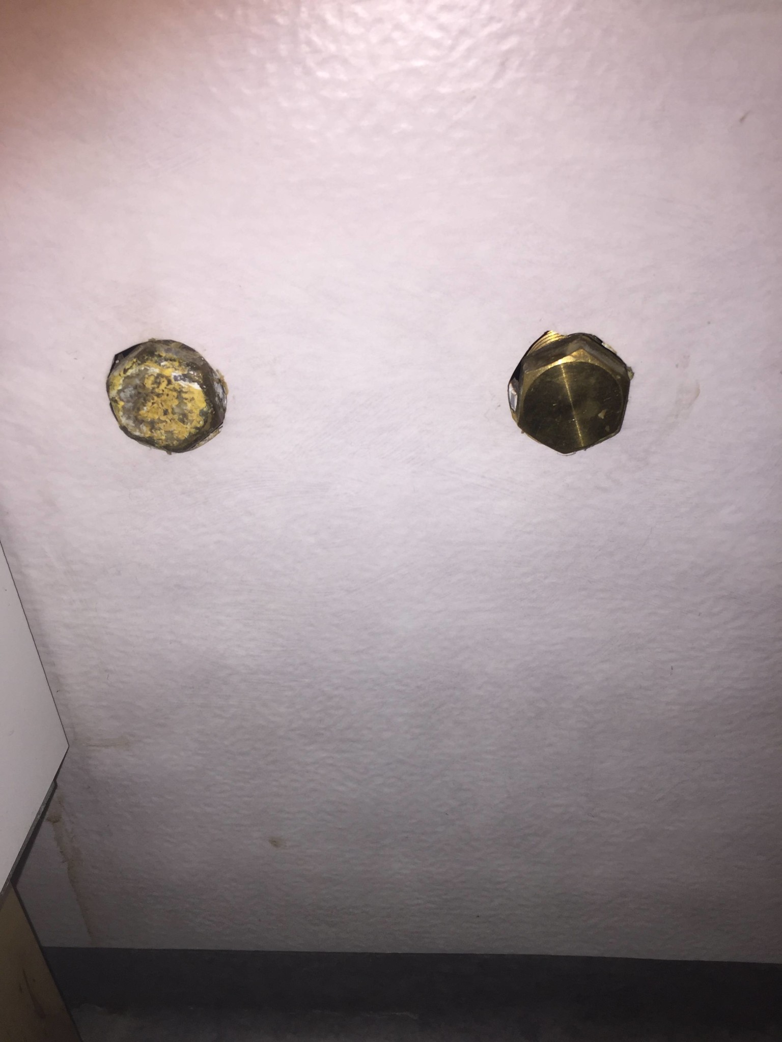

vill plugga dessa jäms med väggen, ska ha en duschvägg framför det ena röret. De har varit
pluggade i många år. går det att fixa ?
  • Två pluggade rör i en vägg, ett med gammal plugg och ett med ny.
Troligen inte. Du behöver ha en stump rör igenom tätskiktet, för att tätskiktet som ligger innanför kaklet skall kunna tätas mot röret. Och sedan en hatt/plugg utanpå det. Nu ser det väl rätt tveksamt ut redan. Är där ett tätskikt?
Allt går att fixa men det är nog lättare att svara om vi vet lite mer. Exempelvis om detta är en hyresrätt, bostadsrätt eller ett hus som du äger.
Pär Pettersson
Det är ett eget hus. Väggen är klädd med våtrumsmatta, rören på bilden är till ursprungligen till en bide, som togs bort för många år sedan. Det har stått ett skåp framför rören tills nu. Grejen är oxå att kommande dusch-vägglist kommer
rakt framför den högra pluggen. tack för förslag!
Vad finns på andra sidan väggen? Är det möjligt att (med rimlig insats) komma åt från det hållet genom att öppna väggen "bakifrån"?
Får du bort rören helt återstår problemet att täta tätt, men det problemet har du nog redan idag.
Paul-Staffanstorp
Svar, Nej...
Man får inte bygga in kopplingar/pluggar och det ser inte heller ut att vara tätt runt dem i nuläget då de redan ligger väldigt långt in i väggen så mattan inte tätar runt dem.
