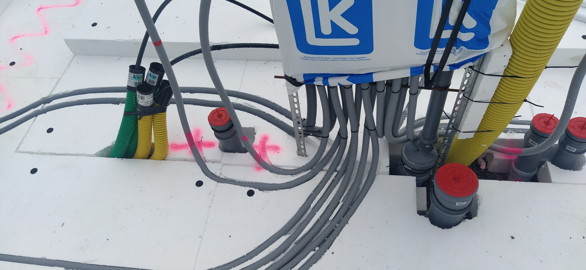

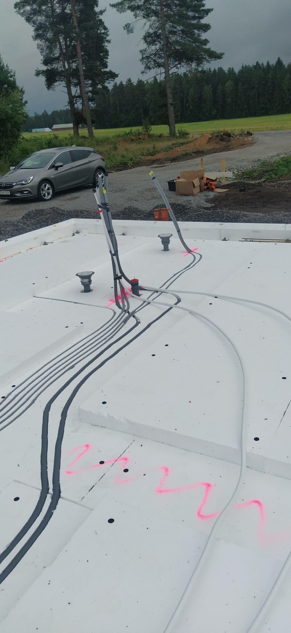

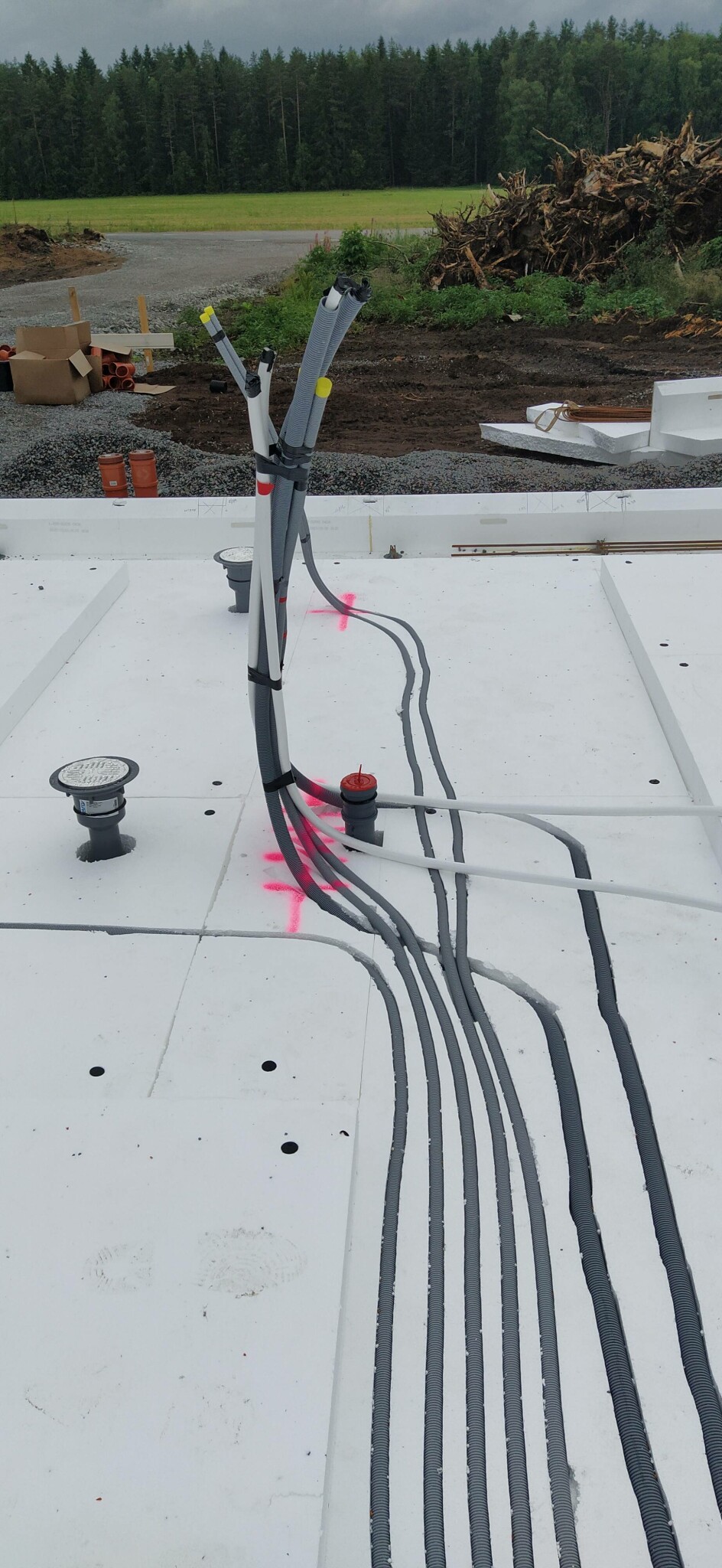

Rörläggaren håller på och drar sina rör i isoleringen och jag vill mest få lite andra ögon på saker och ting för att se om det ser korrekt ut. Vad jag ser så är det inga isolerade rör som är till för KV och VV, finns det något avstånd man skall följa när man drar slangarna i samma lager cellplast? Tänker på kondens och allt vad det kan innebära.
Ser det ok ut?

Inom det röda fältet är det detta som syns på plats:
Kabelinstallation på tak med kondukt, isolering, och el-komponenter; byggarbetsplats i bakgrunden med grönska.
Vit takkonstruktion med svarta och grå rör, rosa markeringar, bil och träd i bakgrunden under molnig himmel.
Byggarbetsplats med isoleringsmaterial, olika kablar och rör, märkning på golvet, samt en produkt med LK-logotyp.
Ska inte ligga i samma lager. KV i första lagret och VV i det andra. Ser även ut som att värmerör korsar tappvattnet.
oskar.valta
Kallvatten drar man i regel i makadambädden, åtminstone i nyproduktion. Det är inget stort problem i praktiken detta, men lite oprofessionellt kanske.
Varmvatten och vvc lägges med fördel mellan isoleringsskikten. Kallvatten under isoleringen

Detta hade även jag hoppats på och en rörläggare jag känner säger att även dom kör med detta i nyproduktion. Tyvärr resonerar inte husföretagets rörläggare likadant, han sa att dom brukar köra på det här viset och att det går bra.

BBR (och även Säker Vatten) föreskriver inte exakt hur rören skall förläggas, men det står att rören ska förläggas så att om kallvattnet är stillastående i röret under 8 timmar, så får temperaturen på vattnet inte överstiga 24 grader.

Trots rekommendationer är det inget du behöver oroa dig för. Kondens rinner för det första bara rakt ner i gruset, utan betydelse. Någon kondens tror jag inte heller kommer bildas. Några temperaturer över 24 grader blir det inte heller, då värme stiger uppåt.
Rickard.
Det är inte riktigt som man brukar göra men jag tror inte du kommer få några direkta problem, det är ganska seriöst isolerat mellan rören.
Vv-rör är bara varma när man använder det och i regel så använder man då också kall men någon grad varmare "stillastående temperatur" än om man drar kv under isoleringen kanske men jag tror det kommer fungera helt okej. Att det är "råttbo" under fördelare kommer man inte ifrån.

Tycker att dom i så fall borde gått ned något djupare i isoleringen, på vissa ställen är det ett glapp mellan lagren bara för att rören inte ligger tillräckligt djupt. Bildas det då inte en form av utrymme i lagren där som blir lite tempurerat?
Men jag hör er och känner att jag på sätt och vis håller med er i detta. Förhoppningsvis är vi ju sparsamma med varmvatten i just kök, det är där som slangarna ligger som tätast.

Det kommer inte att vara ett problem. Men att kallvattnet blir varmt när det stått still några timmar beror inte på att det är draget nära VV utan för att det dras ovan isoleringen och det är snarare din golvvärme i plattan som värmer ditt KV.

Ungefär sådär drog min röris golvvärme, kallvatten och varmvatten i en tillbyggnad jag gjorde. Kanske lite längre mellan varmt och kallvatten. Efter tio år med ljummet kallvatten ljummet varmvatten och alldeles för varmt i rummet drog jag om varmvattnet och satte i taket. Nu är varmvattnet varmt och kallvattnet kallt när inte golvvärmen är på.

Nu är det ju rör i plastslangar som dom lagt i isoleringen och då rinner det väl inte genom isoleringen och ned till makadamen?
