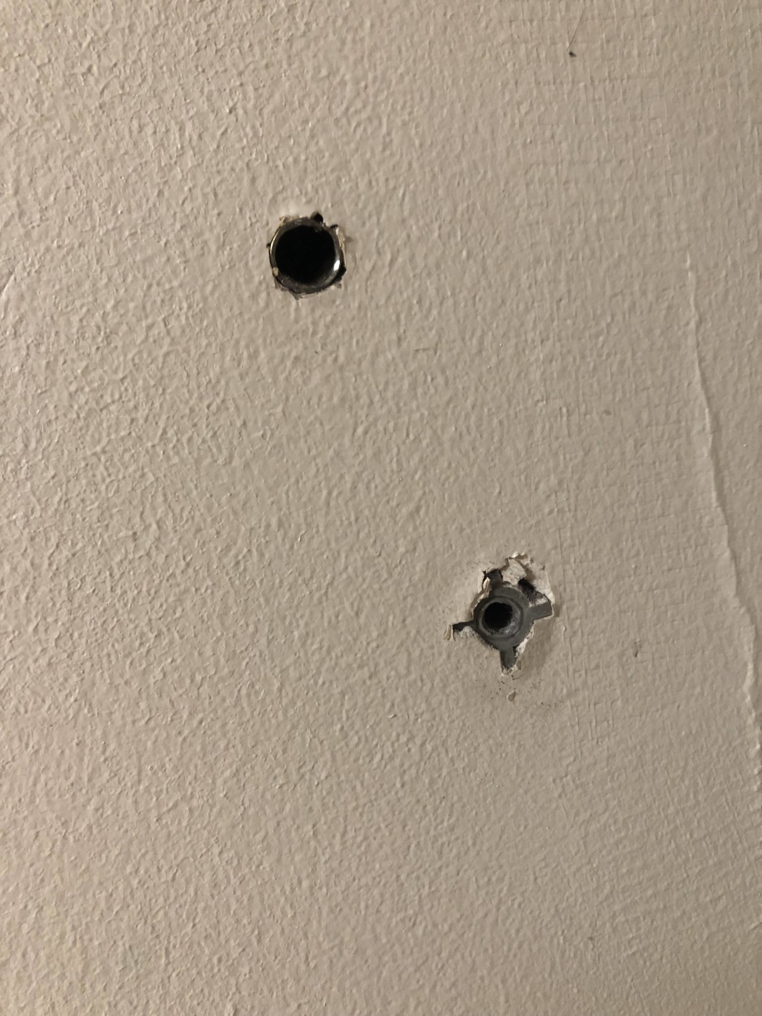

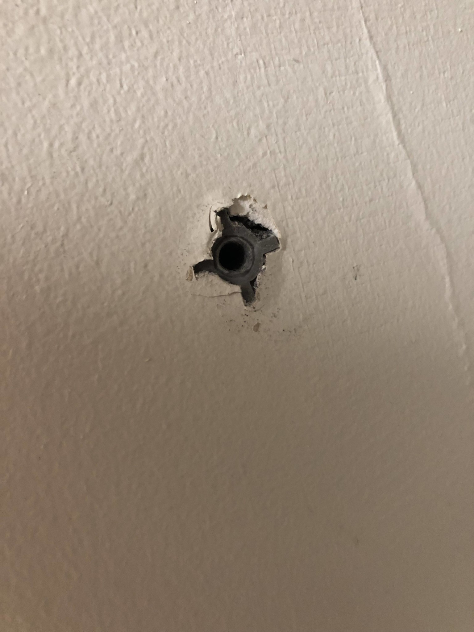

Bor i lättbetonghus och har precis monterat en tung altandörr med Essves trekantiga lättbetongplugg. Gör aldrig om det. Skitplugg.
Fick göra om och lägga i bruk i hålen och göra om, trots fina mindre hål. Pluggen gillar inte att man drar in och ut. Imorrn ska nästa dörr upp så fixade lite annat...

Essves lättbetongplugg är inga problem att dra ut trots litet fint hål.
