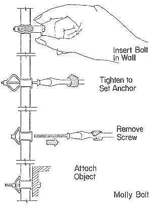

Plugg lossnat från gipsvägg, hur fästa upp igen?

Din beskrivning är helt obegriplig.
Var det så att du hade en hylla som var 50-60 mm tjock?

Strunta i bilder!SBH skrev:
Men det som ingen förstår är
För du fick ju tidigare tips:huggan skrev:
Så berätta nu!JoakimJohansson skrev:

Först när jag mätte behövde jag 40 mm längre skruv för den var 65mm som följde med. Men så klart hade jag inte dragit åt pluggen utan hyllan emellan när jag mätte så då satte jag skruven i hålrumspluggen och drog ihop pluggen och då behövde jag bara 20mm till. Då slipade jag ner skruvhuvet så jag inte behövde försänka så stort och försänkte 20mm och sen skruvade i skruven.
Tack. Ny hoppas jag att alla har förstått hur du gjorde.huggan skrev:Först när jag mätte behövde jag 40 mm längre skruv för den var 65mm som följde med. Men så klart hade jag inte dragit åt pluggen utan hyllan emellan när jag mätte så då satte jag skruven i hålrumspluggen och drog ihop pluggen och då behövde jag bara 20mm till. Då slipade jag ner skruvhuvet så jag inte behövde försänka så stort och försänkte 20mm och sen skruvade i skruven.
