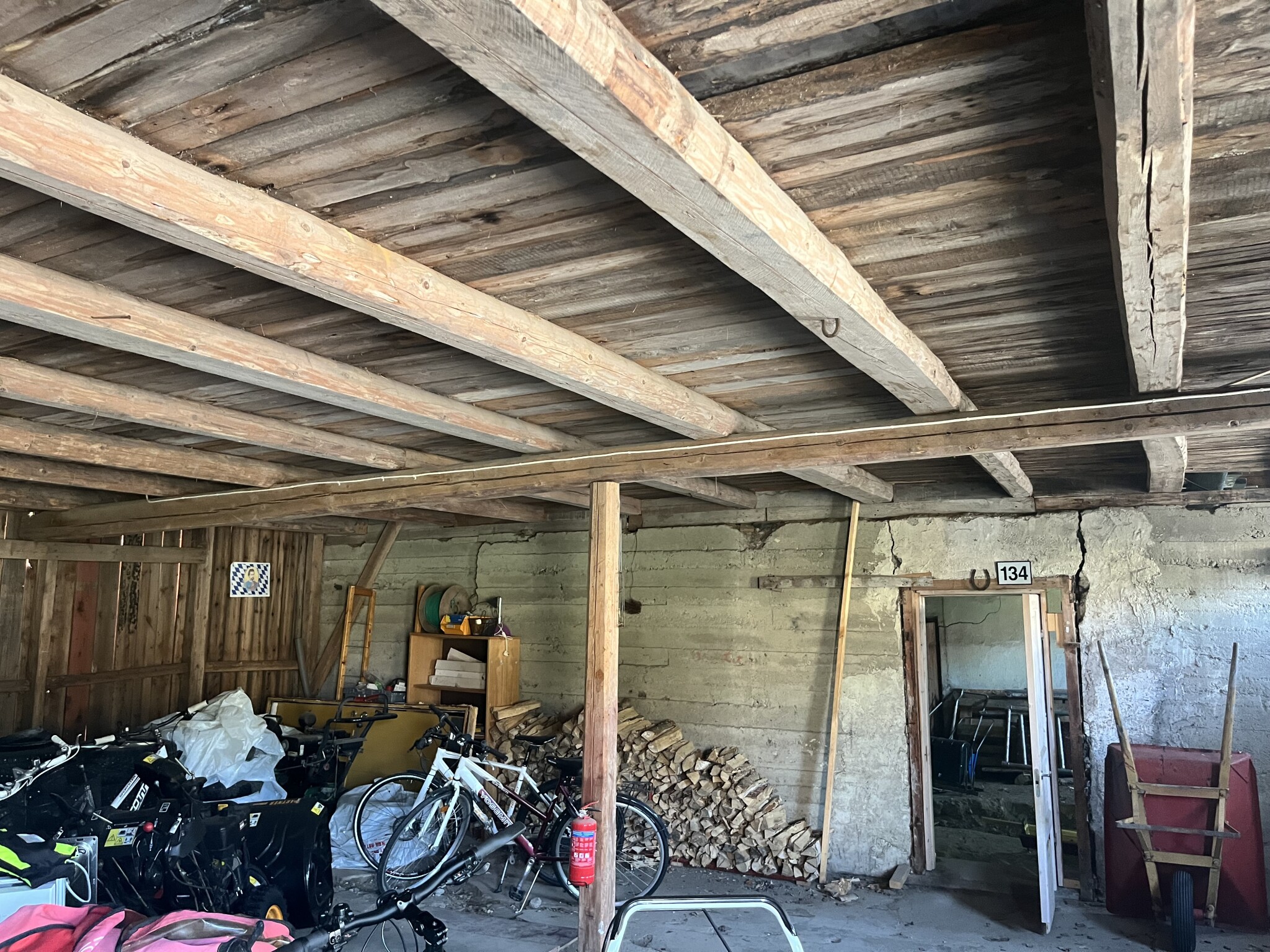

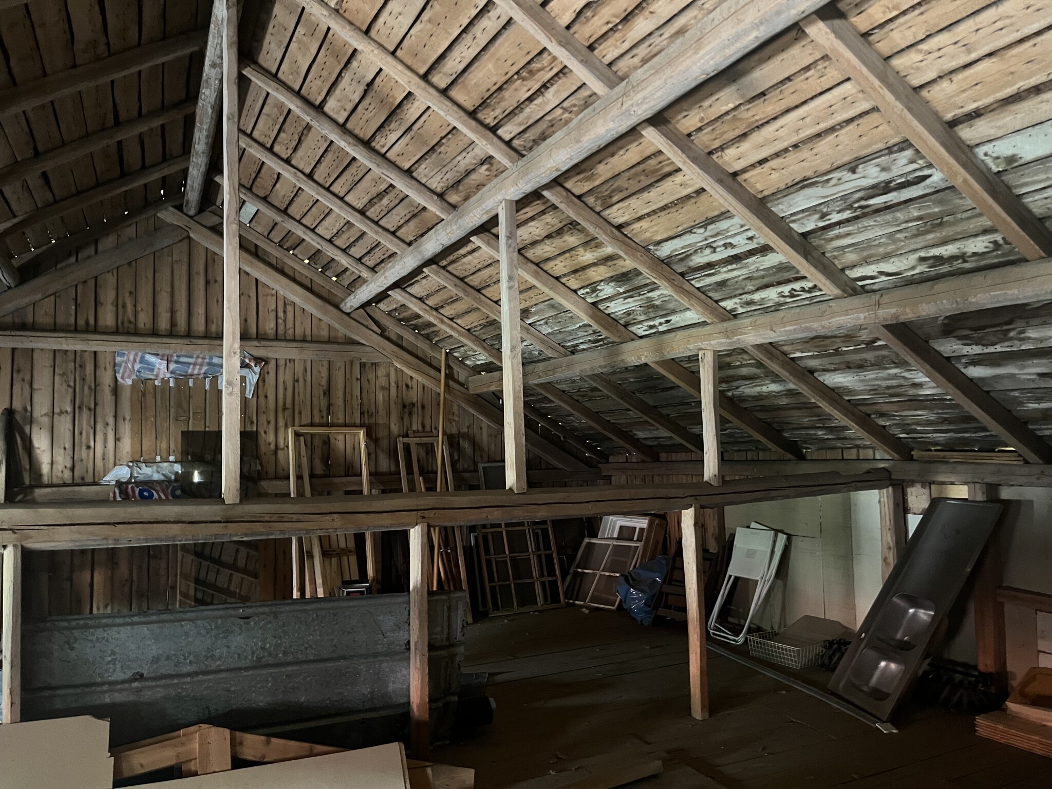

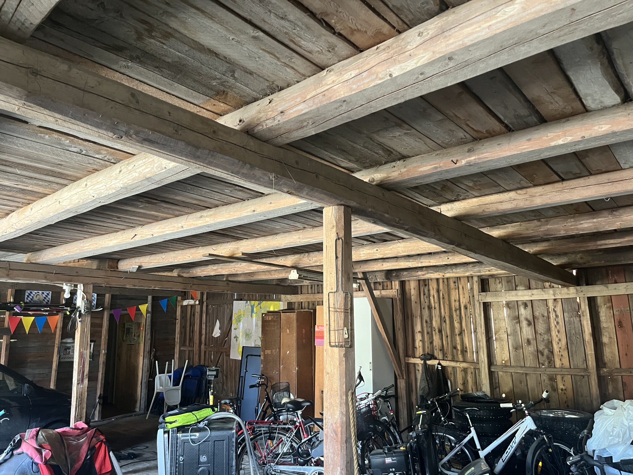

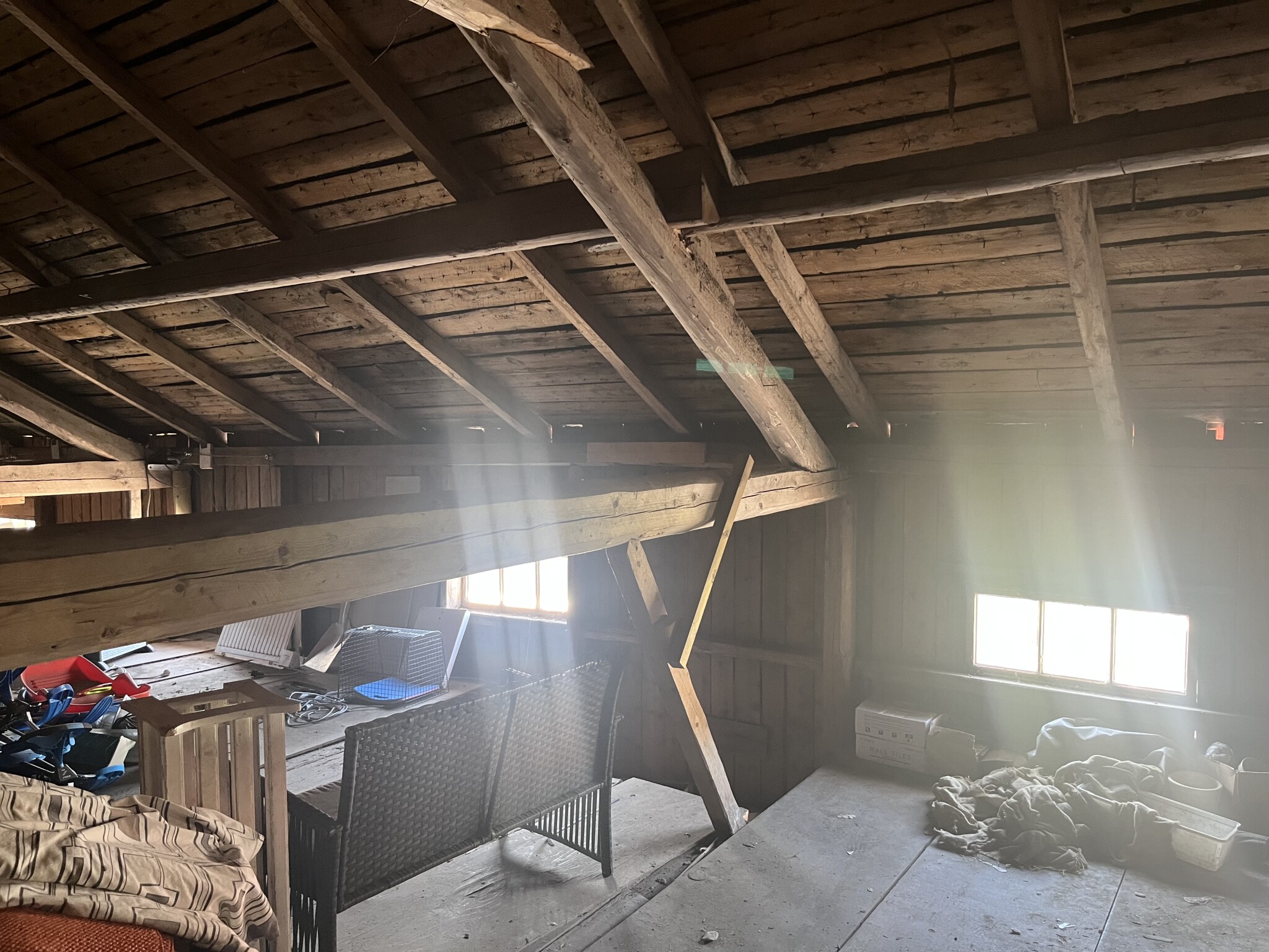

För att skapa takhöjd för husvagn/husbil skulle jag vilja plocka bort loftet/övervåningen och de stolpar som håller upp det. Någon som vet om det är OK att bara ta bort de längsgående och tvärgående stockar som loftgolvet vilar på? Uppe på loftet finns det ju sedan takstolar med tvärgående stockar.

Jag ser ett åstak på dina bilder, några tvärgående stockar bör du nog spara så inte långsidorna "kalvar"

Tack! Kan man flytta upp de tvärgående stockarna som nu ligger under taket till loftet för att motverka kalvning? Eller sätta vajrar istället för stockar?
