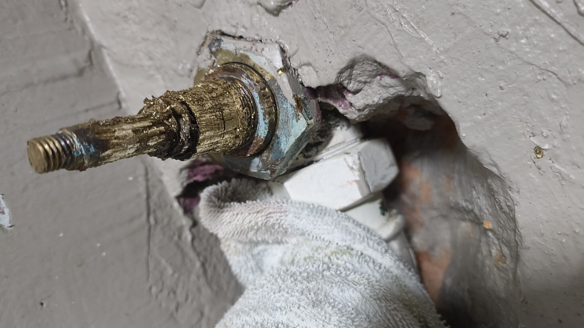

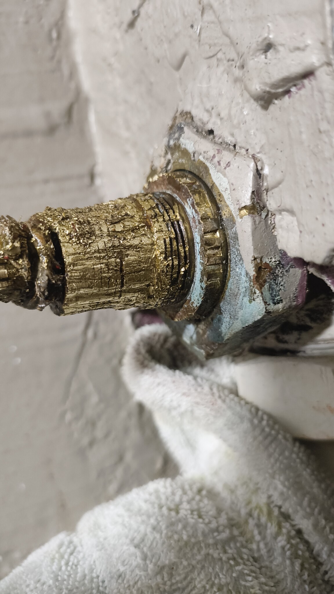

Har ett trasigt slottsvred som behöver bytas ut, går det att få loss utan att bila upp runt omkring?
Just nu händer inget när jag skurvar på insatsen.
  • Trasigt slottsvred delvis omgivet av murbruk, nära en vit trasa. Inget händer när man vrider insatsen.
  • Trasigt slottsvred med synligt slitage och tecken på rost, sitter mot en vägg med handduk delvis synlig under vredet.
För att få ut insatsen så måste den stora muttern som är ingjuten lossas.
Alltså måste delar av putsen/väggen tas bort.
För att byta hela radiatorventilen så måste större hål tas upp, måste bli fritt mer än just runt ventilen.

Tack!
Räcker det att köpa en insats, eller är det bättre att byta hela eländet när man ändå är igång?
H huvudet också skrev:
Tack!
Det ser så misshandlat ut så det blir nog enklast om du köper en ny ventil, kom ihåg att samtidigt ta hem lin och locherpasta så du kan få det tätt.
