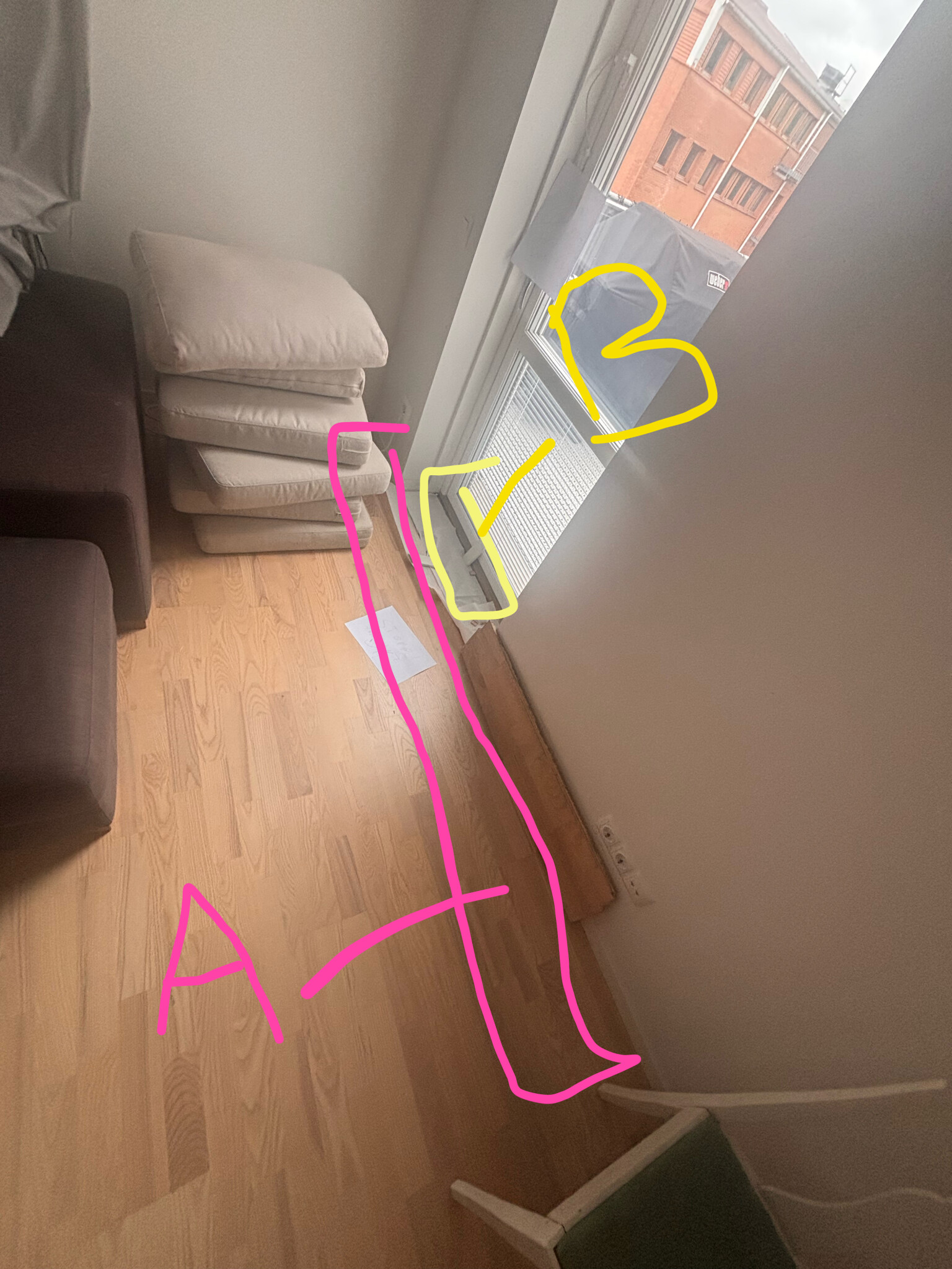

P peter_mikael #1 Medlem · Stockholm · 32 inlägg 9 jul 2025 06:40 peter_mikael Medlem Stockholm 32 inlägg 9 jul 2025 06:40 #1 Hej Jag har parkettgolv (troligen Kährs Skagen) och jag vill demontera en längd (A) efter att jag tagit bort en skadad del (B) Hur gör jag det utan att skada parketten? Inloggade ser högupplösta bilder Logga in Skapa konto Gratis och tar endast 30 sekunder #parkett
Demmpa #2 Husägare · Kalmar · 26 122 inlägg 9 jul 2025 07:38 Demmpa Husägare Kalmar 26 122 inlägg 9 jul 2025 07:38 #2 Du måste först ta bort golvlisterna, sen vika upp en hel rad åt gången, kan behöva knacka längs skarven som ska delas. Lägginstruktioner: https://www.kahrs.com/globalassets/...lation-guide-wood-flooring-5s-5g-2g-tg-se.pdf
P peter_mikael #3 Medlem · Stockholm · 32 inlägg 9 jul 2025 08:54 peter_mikael Medlem Stockholm 32 inlägg 9 jul 2025 08:54 #3 Tack är det bara att vika upp eller är det något att tänka på för att parketten inte ska gå sönder?
