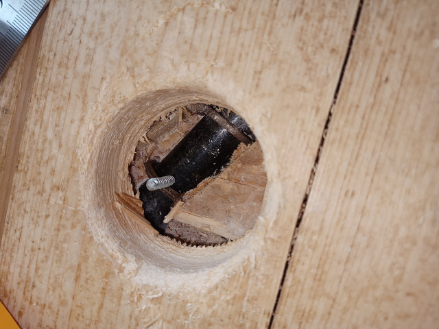

En annan grej som "dök upp" nu var när jag skruvade ner det spontade plankorna ... Stötte på något hårt så en skruv gick av. Tog fram hålsågen och fick se att jag hade prickat ett rör så klart...
Förhoppningsvis är det för el och inte vatten (kom inget vatten när jag drog ur skruven iallafall...), Vad tror expertisen?
Huset är byggt på 40-talet.
