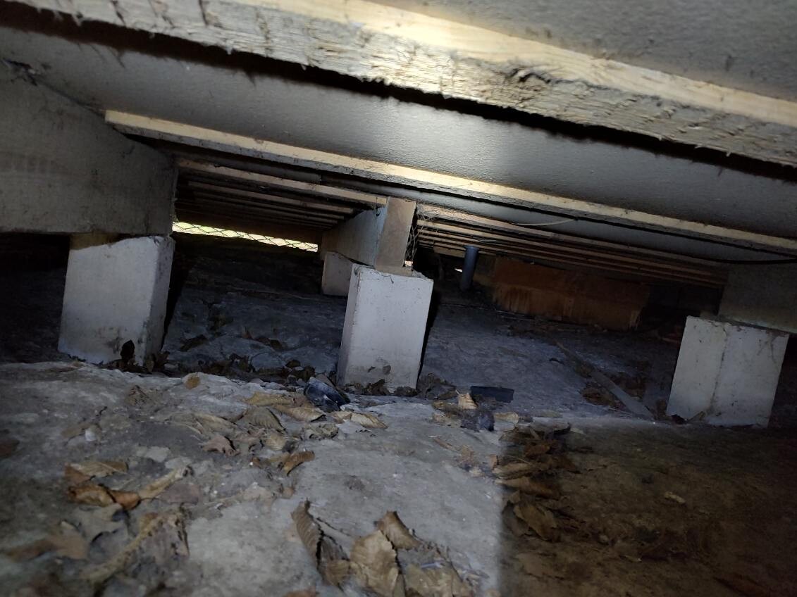

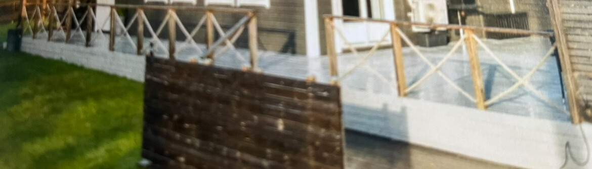

Har ett sommarhus byggt runt 1970 där man tidigare täckt altanen runt huset med bräder. Man har därav gjort om plintgrunden till krypgrund för ca 5 år sedan.
Jag har nu öppnat upp, dvs tagit bort plankor längs med hela gaveln, se bild hur det sett ut tidigare. Nu ventileras plintgrunden.
Kommer fukt i bjälkar under huset ”torka” och mögelangrepp stanna upp? Och ev lukt försvinna inne i huset? Besiktningsmannen säger att jag nu ska avvakta och göra en ny fuktmätning till hösten.
  • Under plintgrund av sommarhus, med synliga träbjälkar och betongstöd. Löst material på marken under huset.
  • Öppnad altan på sommarhus från 1970 med borttagna brädor, visar tidigare täckt plintgrund som nu ventileras för att minska fuktproblem.
Vad har ni för ventilation i huset? Står det alltid uppvärmt?
Det har varit uppvärmt året runt tidigare men sedan 1 månad lite kallare inne men ca 16-17 grader nu under vintern.
