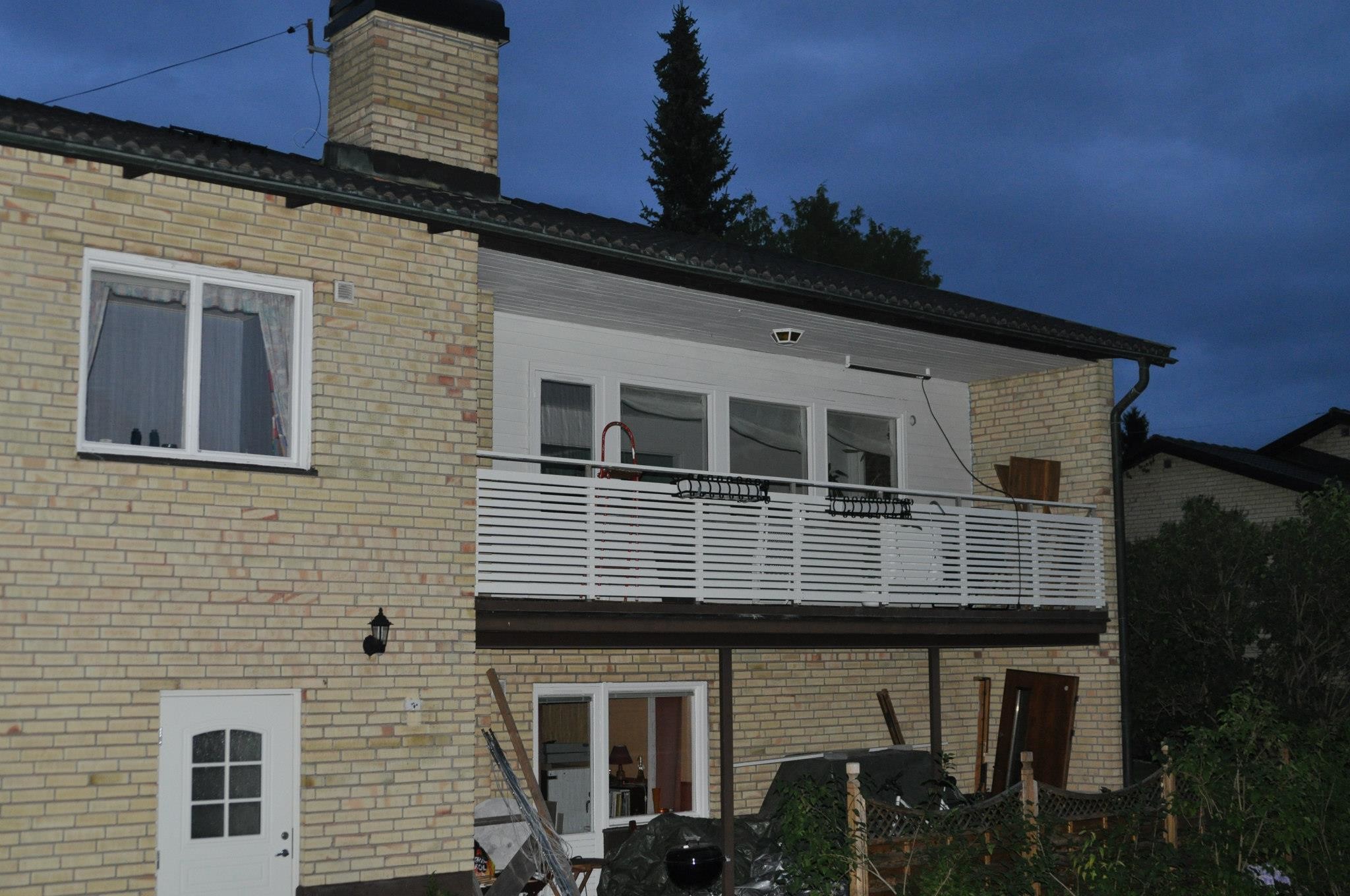

Nästa sommar planerar vi att bygga ett trädäck på baksidan av huset.
Däcket blir ca 8meter brett och 5-6 meter långt.
Det lilla däcket vi byggt i år på framsidan står på plattor men med ett större inbillar jag mig att plintar är att föredra framför att försöka få det jämt med massor av plattor.
Närmast huset planerar jag däremot att ställa det på plattor pga dränrör, isodrän och dagvattenrör
som inte ligger allt för långt ner under markytan.
Att bulta däcket i väggen är inget jag vill göra.
Höjden på färdig trall blir nog ungefär 24 cm (2*120 trall).
De två första metrarna av trallen kommer att vara under balkongen.
Marken består till 100% av sand.
Plintarna planerar jag att gjuta själv med justerbara balkskor.
Hur djupt behöver jag gräva ner plinten?
Det är under balkongen på bifogad bild och fram till syrenerna som trallen ska byggas.

Jag skulle bara gräva ur lite,grusa upp, lägga en plastfolie och montera tryckimpregnerade reglar för primärbärning på betongplattor alt lättklinkerblock. Ev dela trallen i sektione rså man kan lyfta undan den om så skulle krävas någon gång. Fortfarande se till att marken sluttar från huset.
