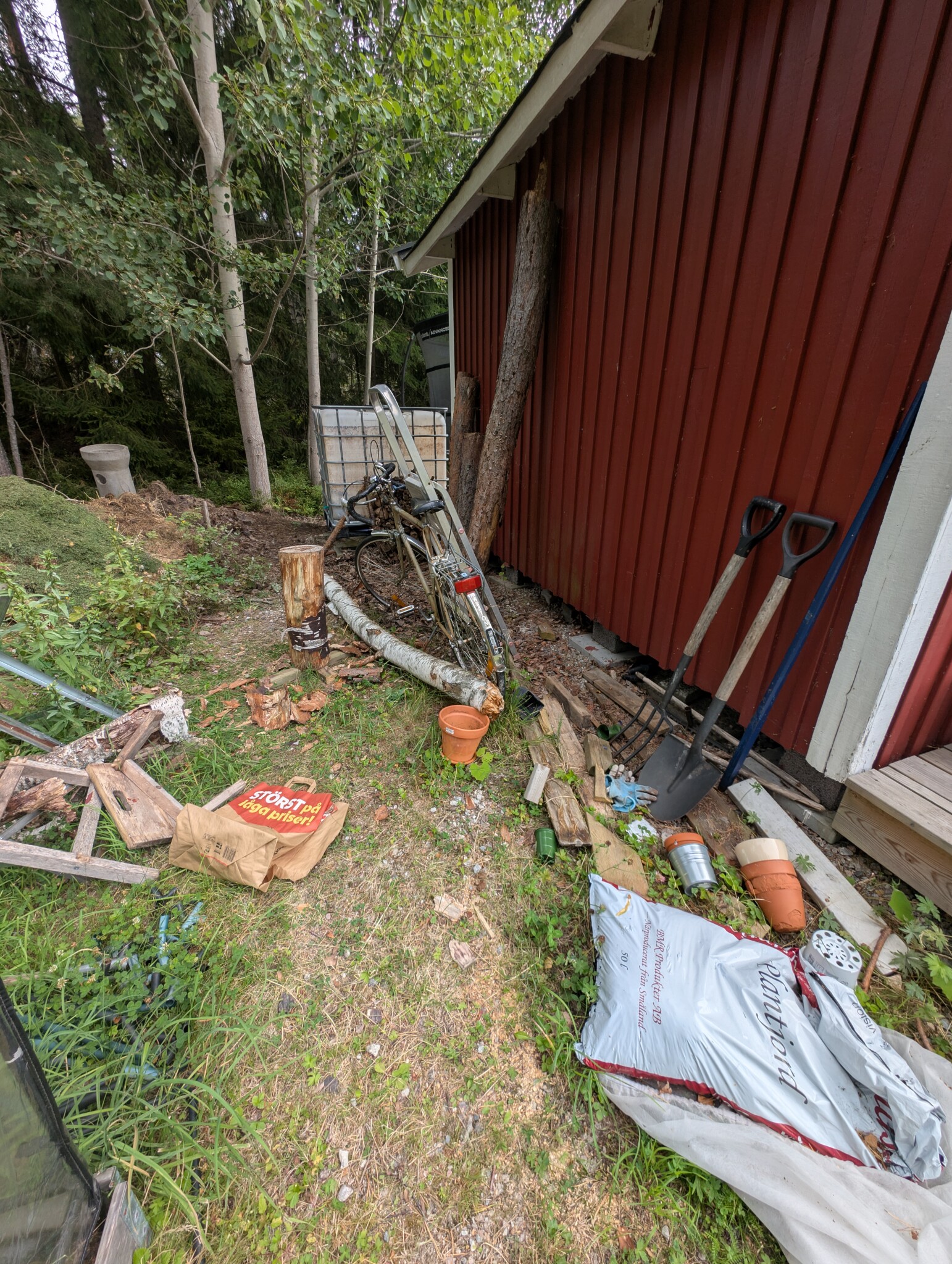

Hej jag har ett förråd/verktygsbod på landet som jag vill bygga en trall runt för det känns så skräpigt där idag. Vill ha en yta som är lätt att borsta ren från löv mm där jag kan ha olika arbetsstationer/förvaring och en mindre vedbod.
Jag har inte byggt trall förut så skulle uppskatta om någon kunde ge förslag på tillvägagångssätt i grova drag, är såklart inte oförmögen att googla men vill ha en ände att börja i.

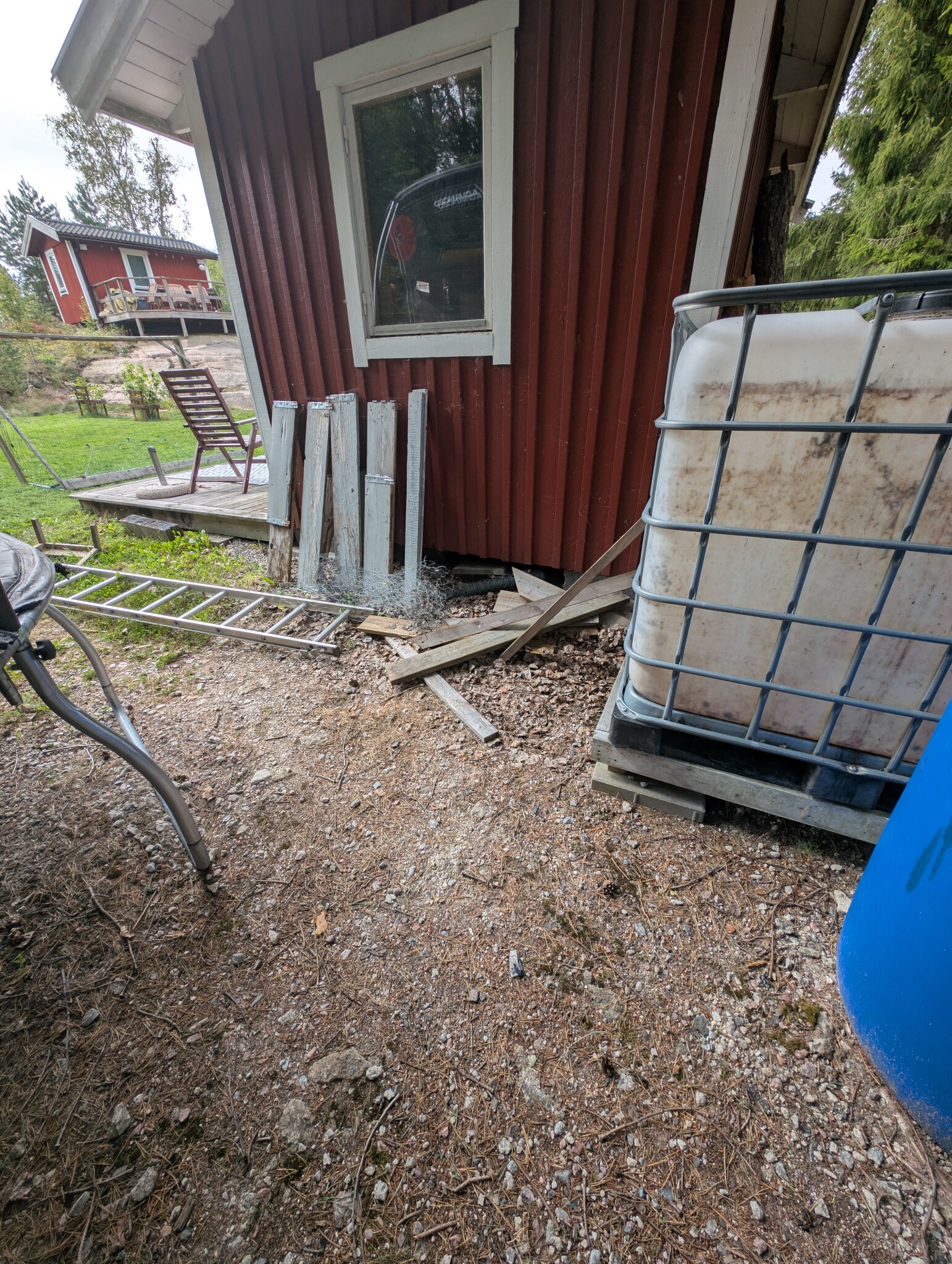

Ska matcha den i höjd med en nuvarande trall som verkar vila på plattor/leca på en grusbädd som förrådet står på. Underlaget nu är naturlig jord/grus/sten. Ska jag gräva ut och lägga markduk/grus osv eller räcker det med färdiga plintar alt några betongplattor med terassfötter på?
Det verkar inte vara benäget att komma upp särskilt mycket växtlighet här om det är relevant.
Vad blir enklast och mest kostnadseffektivt är väl det mest intressanta eftersom det inte direkt är en lounge-terrass.
Tacksam för råd.

Men blurpen... försöka få planmark..sätta markplatta 50x50 som stöd för
bärlina på dessa juster plant och på med deck... vill du har det att sitta ihop med den nuvarande på framsidan krävs det mera tanke... den på framsidan ser ut att vara byggd fristådende stående på förrådplintarna och svag lutanden framåt
det finns lika många metoder att bygga som det finns revhål i världen ^^
skriver jag min så kommer någon annan och skriver Neehhh så och så
