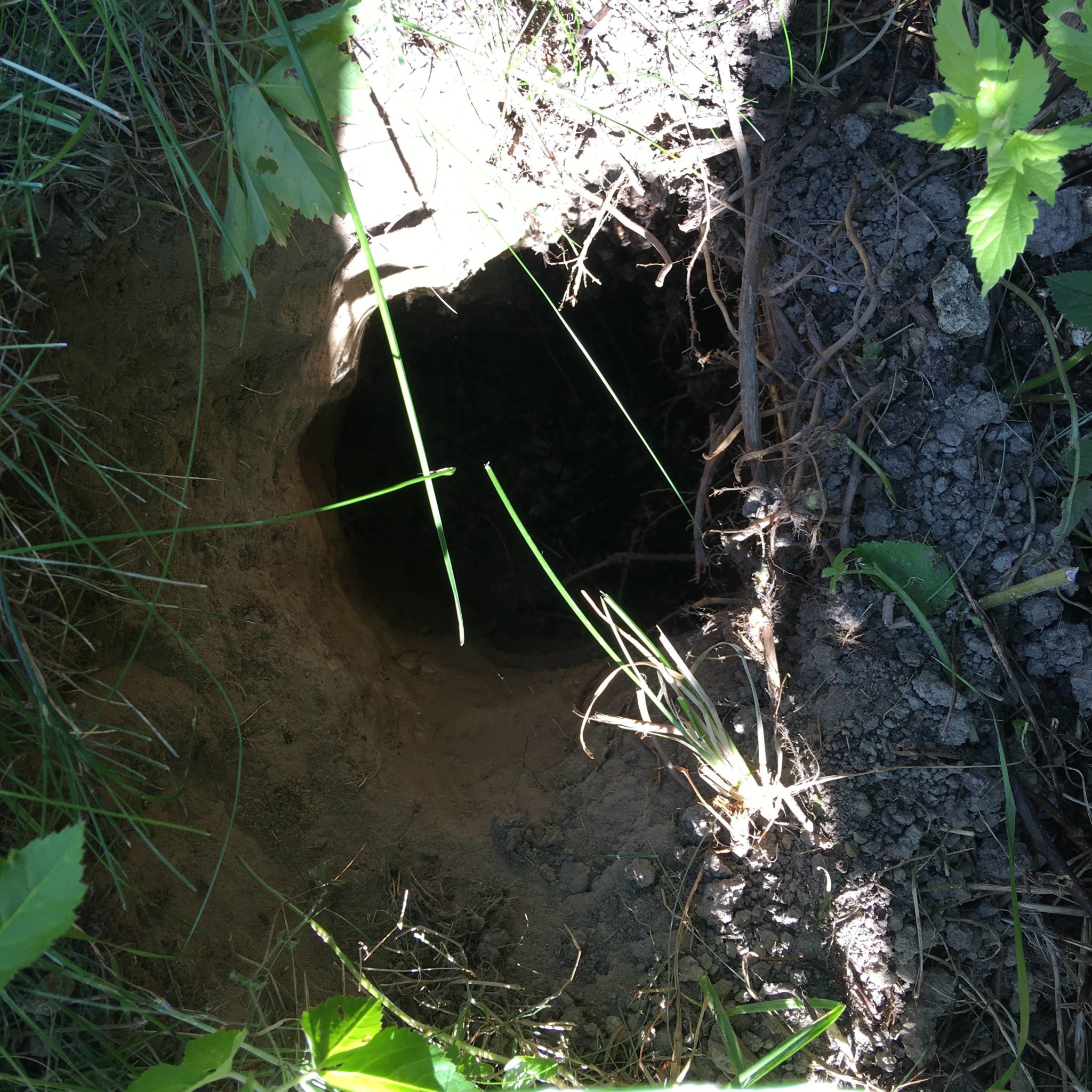

I arbetet med att sätta upp ett staket behöver jag gjuta några plintar längs en bit där ena sidan består av lös odlingsjord och den andra av fast packad lerjord. Tyvärr hamnar plintarna precis på gränsen mellan de båda jordtyperna.
Hur kan jag göra för att säkra de gjutna plintarna så att de inte börjar vandra eller luta ut mot den lösa sidan?
Jag har med jordborr borrat upp hål ca 20x20x50 cm.
En tanke jag har är om det finns någon slags jordankare jag kan slå/gräva ner horisontellt i den hårda jorden, där ändarna gjuts in i plintarna för att hålla emot.
Någon som har erfarenhet av en liknande situation?

  • Uppgrävt, rektangulärt hål i jorden för gjutning av plint med synliga skikt av lös odlingsjord och packad lerjord.
