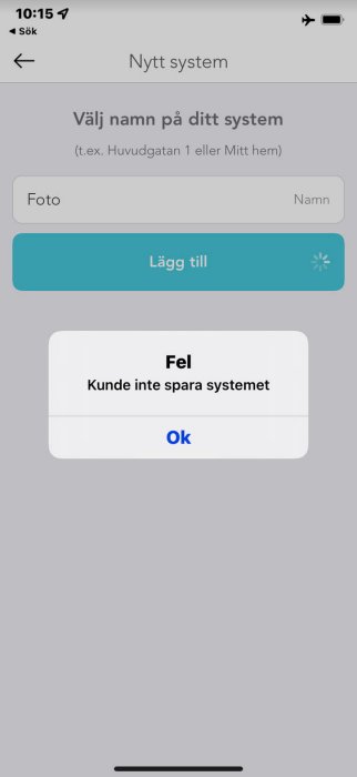

1. För att använda Plejd måste deras "puckar" konfigureras.
2. För att konfigurera en plejdpuck krävs deras app.
3. För att ens starta Plejds app behöver den kontakta deras molntjänst.
Alltså: Plejd går ej att använda utan molntjänst. Har jag fel?

J JockeHX skrev:
Skapa konto gör man en gång men efter det krävs inget internet.
Jasså?
Skärmdump som visar ett felmeddelande "Kunde inte spara systemet" i en app för hemautomation.

J JockeHX skrev:
Jag testade precis att stänga av både Wi-Fi och mobildata och att starta appen, använda den
Det går inte om appen "glömt" att den är inloggad. Då måste den kontakta "molnet" vid inloggning. Annars kommer du inte vidare. Jag testade precis.
Testade precis att stänga appen helt och starta om den, och den kommer fortfarande igång även utan wifi och mobildata.
Men du har faktiskt rätt angående omkonfigurering. Jag glömde bort vilket test jag gjorde, men nu testade jag att döpa om rum, eller att flytta puckar till annat rum, eller t.o.m. att ändra last på en dimmer och det gick faktiskt inte utan internet.
Så jag hade fel innan, omkonfigurering är alltså inte möjligt utan internet då det verkar som om Plejd kräver att de synkar all konfigurering såsom rumsinformation och last till nätet.
