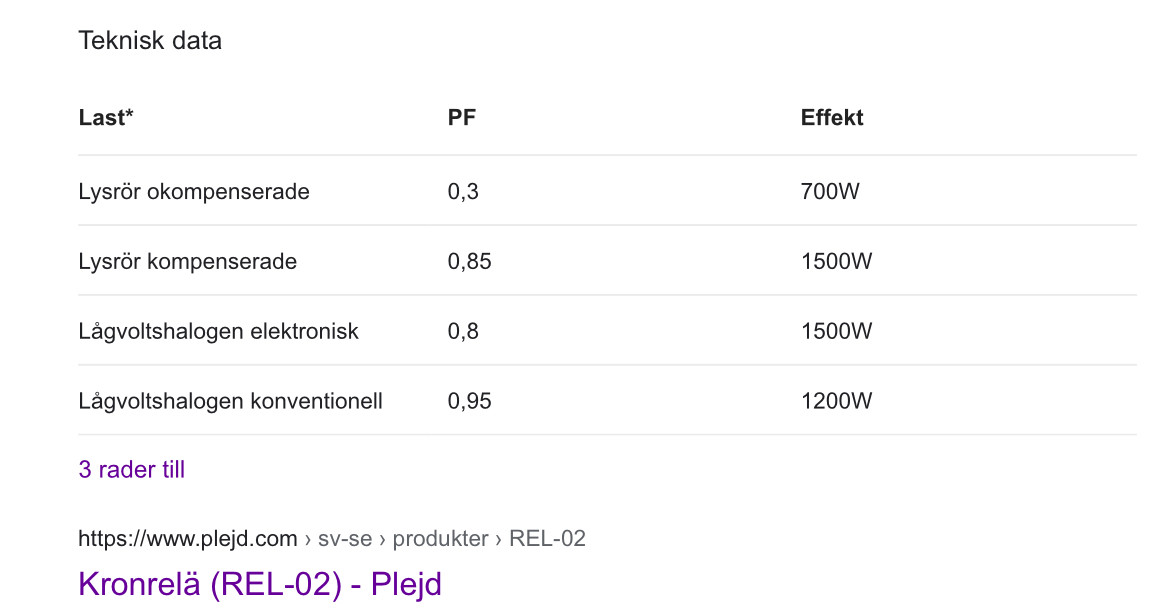

Jag planerar för Attefallaren som byggs just nu. Tanken är att ha tre belysningszoner. Hall, badrum, och vardags-/sovrum. Spotlights med färdiga drivdon finns redan. Kan jag då sätta tre stycken DIM-01 i elcentralen på skenorna och styra belysningen med trådlösa dimmerknappar eller via appen? Helt enkelt skippa framdragning av strömbrytare till väggarna?
Bollar detta med elektrikern just nu, men vår kära gamla hustomte till elektriker är duktig på det mesta, men inte Plejd.
Sen funderar jag på REL-02, skulle man kunna styra t ex spånsugen med den i snickeriet? Eller andra maskiner där jag vill kunna fjärrstyra funktioner? Den ska ju klara laster upp till 16A.

Det är fantastisk vad små relärer kan prestera, men en spånsug är en antagligen en elak induktiv last som har en stor startström, större än vad ett litet kretskortsmonterat relä mår bra av.Bart skrev:
En större kontakter mår snarare bra av lite gnistor som bränner bort eventuell oxid på kontakterna.
Men det är aldrig fel att konsultera manualen. Tyvärr svarade plejad.com ”server error”, men Google svarade
Notera tex att konventionell lågvoltshalogen bara specas till 1200W trots PF=0.95, vilket borde bero på dess höga startström.
https://www.plejd.com/sv-se/produkter/REL-02
Rent tekniskt för att göra som du vill är nog den bästa lösningen en puck, en kontaktor och några trådlösa strömbrytare. Om det sen är just Plejd som löser problemet på bästa sätt låter jag vara osagt.
Med en kontaktor funkar ju vilken on/off-puck som helst utan att man behöver fundera på lasten.
