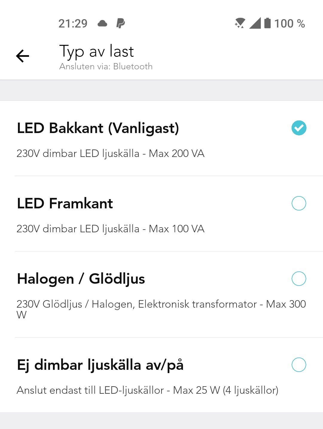

Det står ingenstans vilket är märkligt. Dock finns ett tillägg i appen när man väljer ljuskälla. Där står det max 25W eller 4 ljuskällor om det är icke dimbara. Dåligt att det inte står tydligare så man vet före köp.
Rekommendationen jag fått från deras support är iaf att man ska använda deras controller till icke dimbar led.
  • Skärmdump av mobilt gränssnitt, inställningar för belysningstyper, dimbara och icke-dimbara LED, halogen/glödlampor.

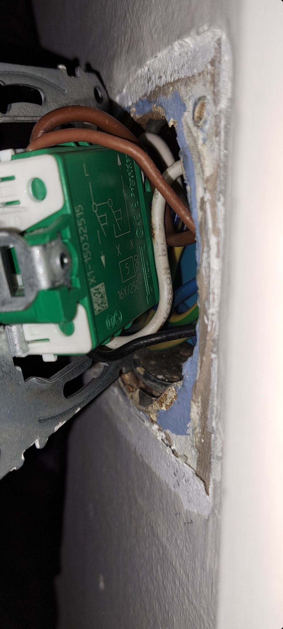

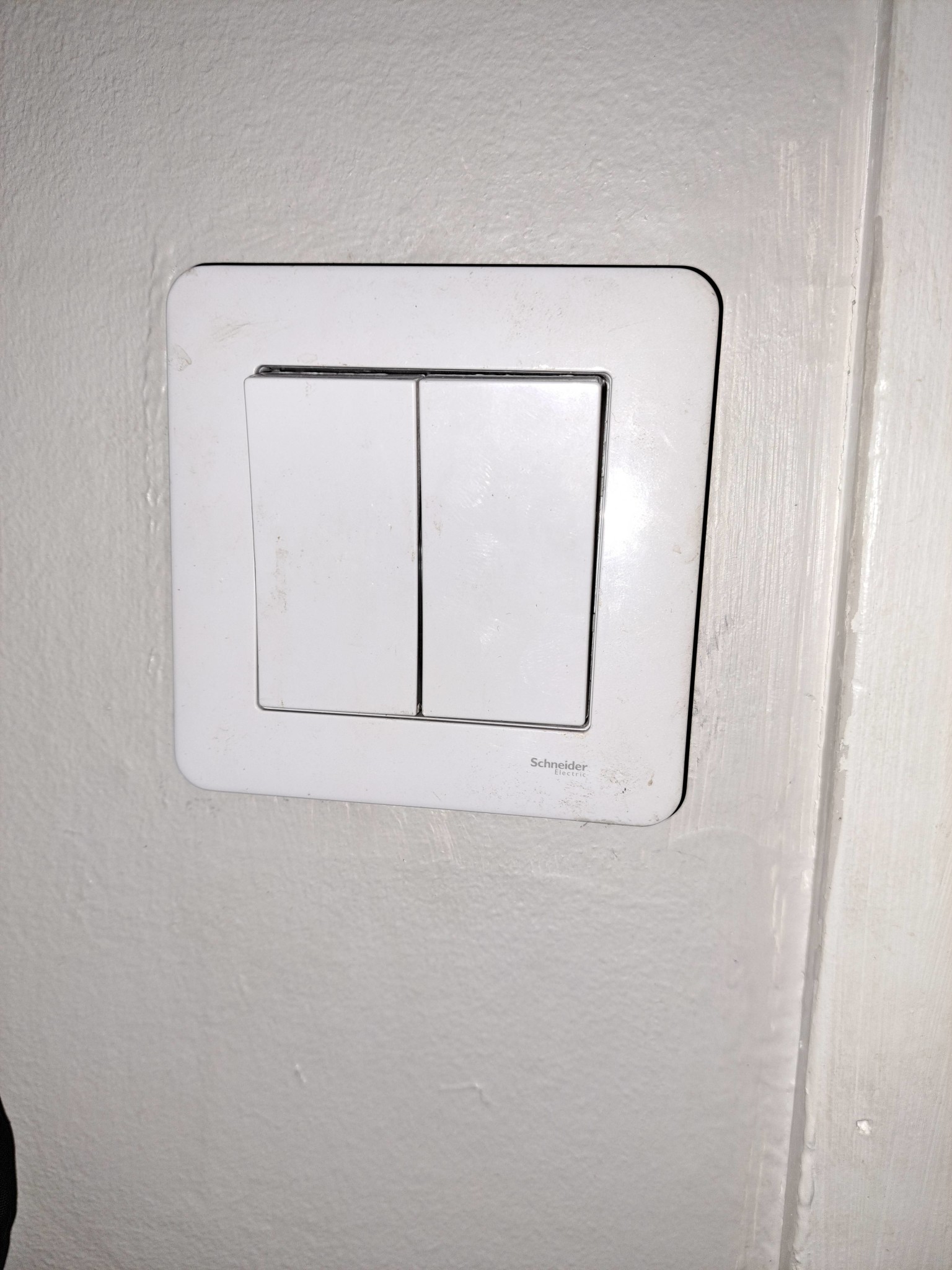

Det är en dimbar knapp av märket Schneider Electric se bilden.

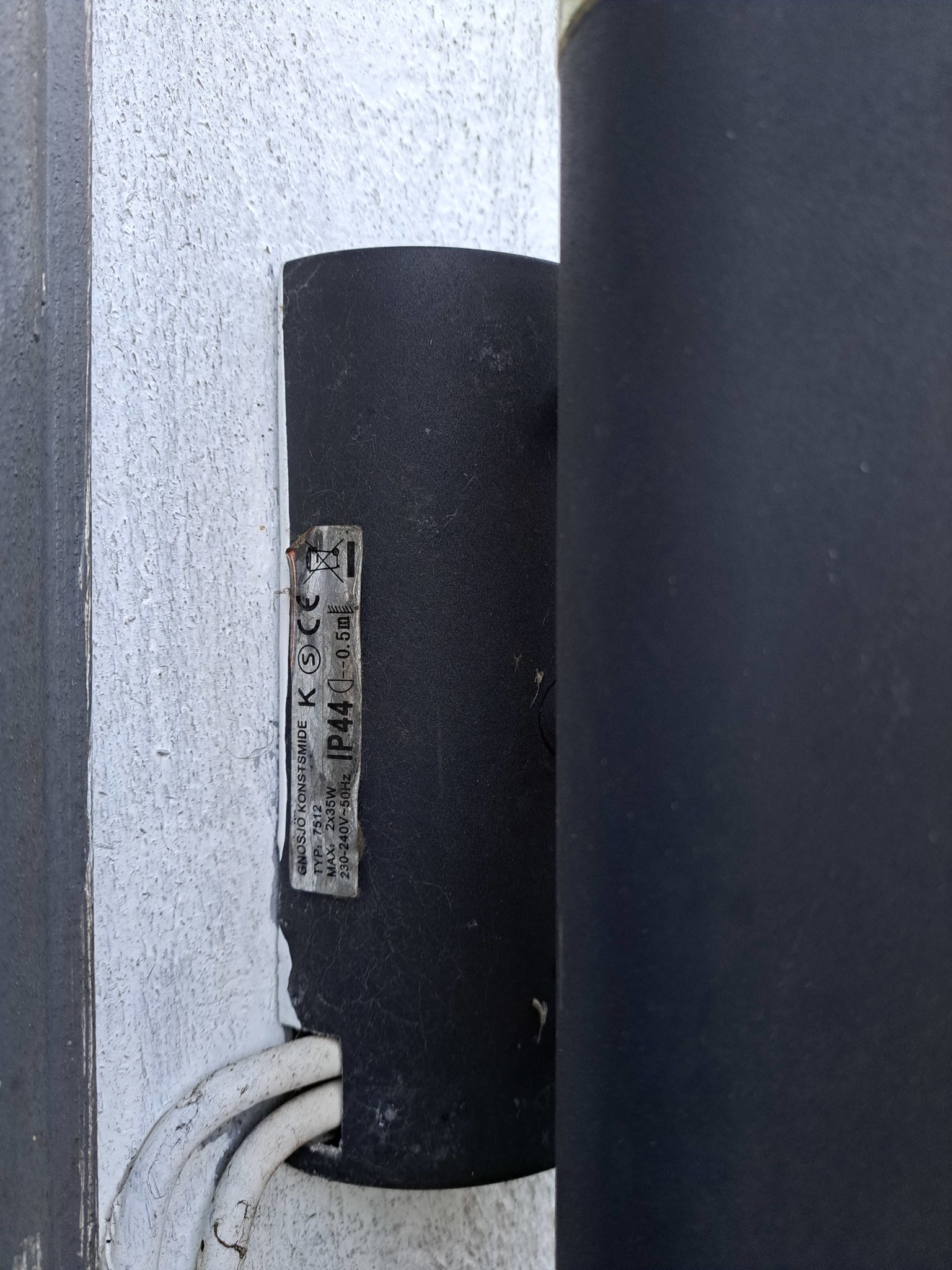

Sedan är det 6 st av dessa vägglampor.
Så vad tror ni, vilken plejd skall jag köpa eftersom den jag har idag plejd dim-01 verkar vara sönder.
