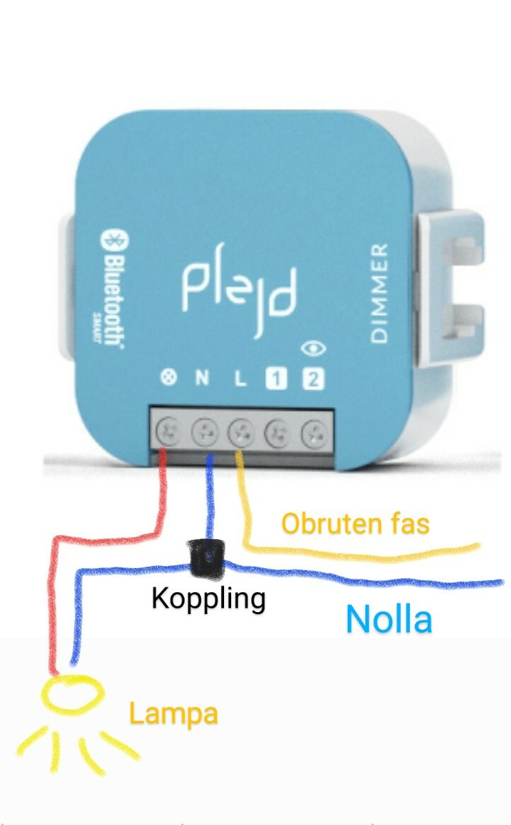

K Kamprado #1 Medlem · 13 inlägg 12 feb 2024 01:00 Kamprado Medlem 13 inlägg 12 feb 2024 01:00 #1 Tänker mig en DIM-01 i anslutning till taklampan och styra denna med trådlös dimmer. Fas och nolla finns till taklampan. Kopplas då pucken in enligt nedan? Inloggade ser högupplösta bilder Logga in Skapa konto Gratis och tar endast 30 sekunder #dim-01 #plejd #taklampa
Müssli #2 Medlem · Västra Götalands län · 3 060 inlägg 12 feb 2024 06:35 Müssli Medlem Västra Götalands län 3 060 inlägg 12 feb 2024 06:35 #2 Plejd-01 är ju en dimmer så det går inte. Eller menar du en trådlös brytare från Plejd? I så fall har du ritat rätt.
K Kamprado #3 Medlem · 13 inlägg 12 feb 2024 07:11 Kamprado Medlem 13 inlägg 12 feb 2024 07:11 #3 Ja, precis. En WRT-01. Tack!
