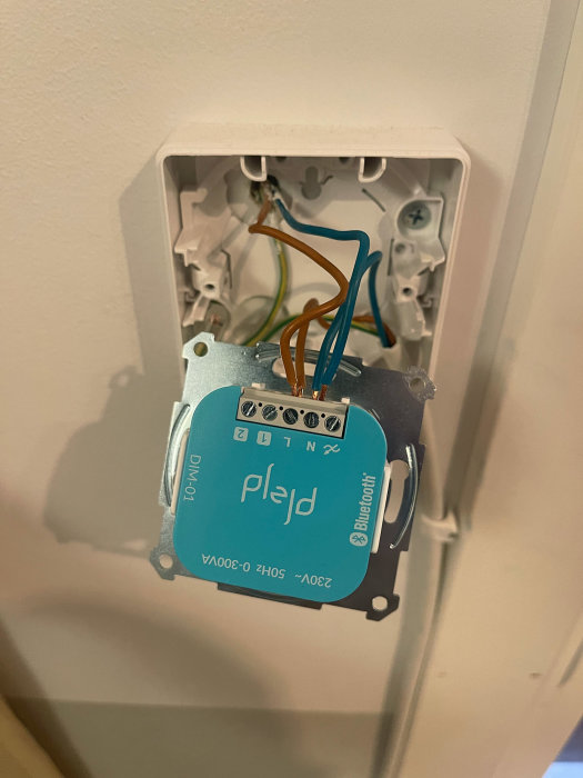

Jag vill installera en dim-01 men har bara fas och neutral, ingen tändtråd mot lampan. Går det att installera den?

  • Öppen väggströmbrytare med en dimmer-01 enhet och synliga elektriska ledningar.

Du kan ju installera plejden men den kommer ju inte styra någonting. Tändtråd till en armatur behövs.
Sen hade jag skarvat ledarna och haft 1 ledare till varsin plint på plejden, bara ett tips (y)
Sittställning
Om du inte har tändtråd, hur menar du då att lampan varit styrd tidigare ? Konstant ström ?
Ta den ena bruna som går till lampan och sätt längst till höger på pucken på bilden.
