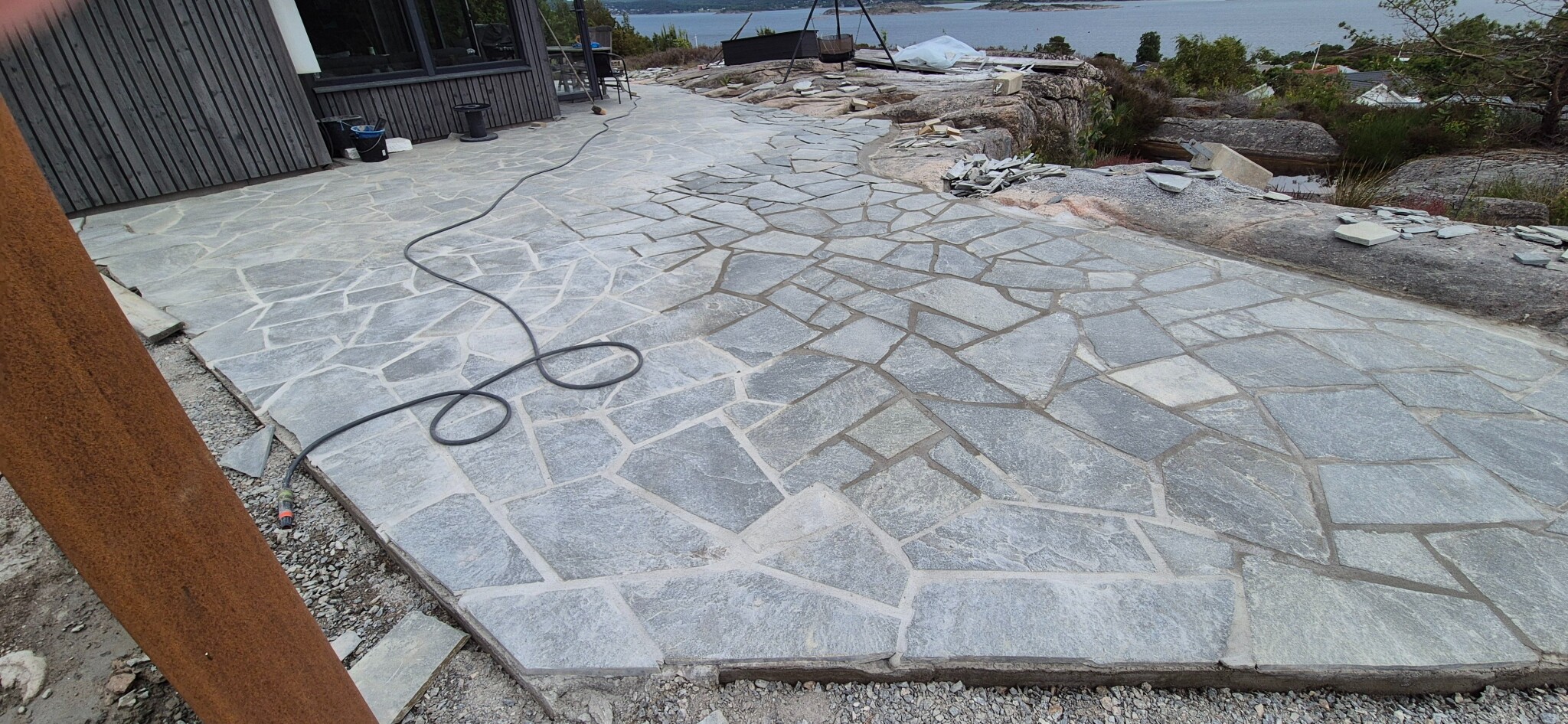

Tänkte bara kolla vad ni skulle förvänta er i arbetstid för att lägga 30 kvm skiffer?
Jag tänker att detta skall läggas i grovbetong och fogas mellan plattorna.
Vad är rimlig arbetstid för sådant jobb?
Eller har möjligtvis någon fått ett sådant jobb utfört, vad blev priset?
Ytan är helt injusterad med fall och färdig paddad. Sten finns på plats och även betong i säckar. Stenarna kapas på sidorna, eller knackas till med hammare så att fogen blir hyfsat rak, 20-30mm bred.

Det är helt orimligt, la 125kvm granithäll förra året. 5 dagar på 2 personer (jobbade säkert 10h per dag).
Och då grävde vi ut och gjorde bädd för kantsten och allt underarbete under plattorna (fyllde upp bärlager och stenmjöl mm) också.
Jag hade aldrig gjort det förut. Fick låna en ditch witch, 90kg padda, motorkap och kap-bord så det sparade vi lite tid med, men inte att det gick 3-4x snabbare.
Du beskriver ju också mycket mer jobb än TS hyrt inU Utsliten och utdömd skrev:Det är helt orimligt, la 125kvm granithäll förra året. 5 dagar på 2 personer (jobbade säkert 10h per dag).
. Ts skriver att allt var paddat och klart och att materialet fanns på plats...

Första delfakturan har kommit, 258,5h, 164794kr inkl momsen i arbete (á 510kr + moms). Allt material är på andra fakturor.
Så nu väntar jag på att de sammanställer nästa faktura för arbetet mellan den 6-12:e juni. Denna landar nog på ca 102h.
Om man tar 258h+102h, så blir det totalt 230.000kr för 30 kvm skifferläggning i arbetskostnad.

Finns det någon motivering till att det tar över en arbetsdag per kvadratmeter stenläggning?
Skickade man gubbarna på en tvåveckors stenläggarkurs till att börja med?
Vid timmarbete ska de föra hyggligt detaljerad bok på vad som utförts varje arbetsdag. Den kan man ju börja med att begära ut och granska.
