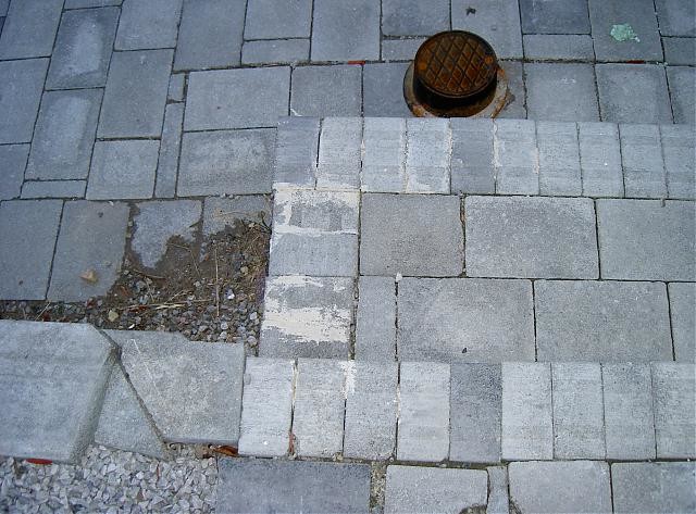

Vi har ett stort problem med vår uppfart som gjordes av en plattläggningfirma i februari. Vi var inte nöjda med arbetet och kontaktade direkt ägaren till firman som då var i Thailand. Han skulle komma och titta på vårt problem så fort han anlände till Sverige... Nu dök han först upp i maj, och sedan dess har vi jagat honom per telefon, mail mm. Han besökte oss i början av november och ville först inte säga att det var något fel, men vi hade till vårt hjälp en erfaren plattsättare och vi fotograferade alla misstagen och skickade dem per mail till Plattmäster så att han i efterhand kunde kolla på dem och jämföra sin egen marknadsföring. I ett mail erkänner han sedan att hans arbetare gjort fel och att man ska rätta till misstagen, så snart som möjligt (efter att vi hotat med ARN). Han ska då dyka upp en lördag och fixa arbetet. Samma morgon ringer han och frågar om vi har stenmjöl, (samma fråga hade han ställt för mindre än en vecka sedan och fick svaret att NEJ hans arbetare hade använt allt). På vår uppfart lågt tidigare en stor mängd krossad asfalt, som de grävde ut och bytte ut mot stenmjöl, och att det var Plattmäster som beställt mängden stenmjöl, inte vi (men vi betalade den så klart.) Felen som uppkommit beror alltså på för dåligt underarbete, inte av för lite stenmjöl.
Sedan får vi en ursäkt att det är för kallt att limma stenar mm.
I alla fall har nu Karln stuckit till thailand igen och skriver i ett mail att hans arbetare kan göra uppfarten om vi fixar stenmjöl, och att han kommer att lägga ned firman till våren.
Min fråga är: Ska vi bita i det sura äpplet och skaffa stenmjöl och låta några tomtar fixa trapporna mm...Eller ska vi skaffa stenmjöl och skicka räkningen till honom?
Eller vad kan man göra?(Firman läggs ju ned i vår)
Kan tilläggas att allt är vitt, vi har betalat 35000kr för läggningen av ca150 kvm uppfart, utöver detta har han beställt stenmjöl och annat grus som vi betalat. Stenarna är alltså inte inräknat i priset heller...
Vi har alltså 2 års garanti på jobbet...
Vilka felen är finns under rubriken referenser-hantverkare-Plattmäster...

Här är lite mer bilder på trapporna:3 st gjorde de,och alla är katastrofala...
Sedan är jag tveksam till att man kan fixa bron utan nya stenar, stenarna är limmade med något starkt lim som är kletat på ovansidan.
Men man kan ju försöka få fakturera honom med stenmjölet, men vad gör jag om han nekar. Kan jag skicka en faktura?

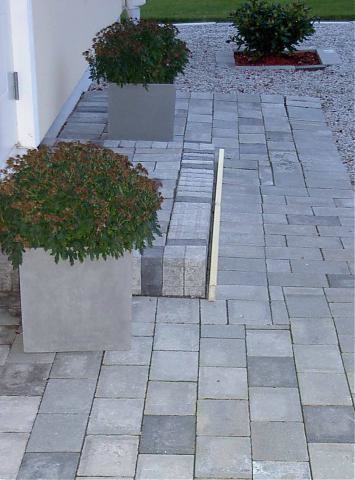

Skall stenläggningen se ut sådär ?
Antingen är det noga uträknat med olika storlekar och färger - eller så är det ett rent hafsverk...
/K
/K
Vi ville ha 25% mörkare stenar, plattmäster beställde dem åt oss från Nordform. sedan är det plattmästers polacker som lagt stenarna. Vi sa bara vilket grundmönster ( halvförband mm) som de skulle läggas sedan sa plattmäster att plattsättarna kan fördela stenarna bra. Tyvärr blev resultatet inte bra så på uppfarten fick de göra om( gjordes på en onsdag). Trappan och gångbanan gjordes på fredag deras sista dag och när vi kom hem var det kolsvart ute. Vi tog väl på oss att vi inte varit tillräcklgt specifika hur vi ville att trappan skulle se ut, men när gången började sjunka mm kontaktade vi direkt plattmäster ca en månad efter läggning. . Uppfarten våran är relativt ok, ( den är inte på bild), men resten är en katastrof...
