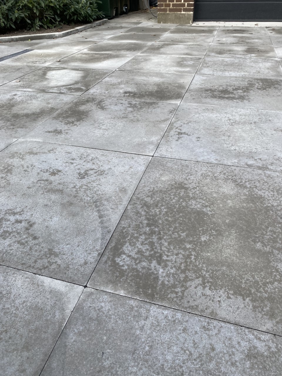

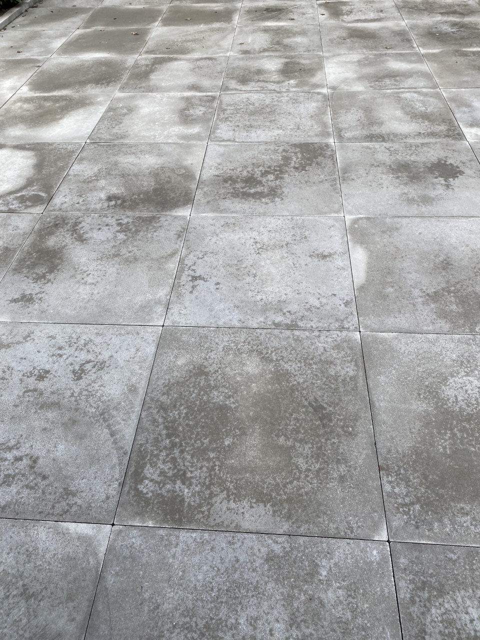

Vi har precis fått 90 kvadratmeter plattor lagda utanför vårt hus. Utseendet på dem är långt ifrån det vi förväntade oss.
De har olika typer av missfärgningar som ni kan se på den bifogade bilderna. Vad kan detta bero på och hur kan man få bort det?
Tacksam för all input,
/H
  • Ny lagda grå plattor med missfärgningar utomhus.
  • Ny lagda grå plattor med missfärgningar och fläckar på en yta utomhus.
H
Är detta inte kalkutfällningar? I så fall nöts detta bort annars kan du använda utspädd saltsyra
Ser lite snålt ut med fogsand, glöm inte fylla på
/H
Om du låtit ett företag göra jobbet är det till dem du ska vända dig.
Det finns sätt att få till plattorna men du bör inte göra något själv innan du bett hantverkaren snygga till.
HenrikHenrik och 1 till
H
Men om det är kalkutfällningar så ingår detta i underhållet som TS ska göra eller tänker jag fel?
"Betong är en naturprodukt och kalk är en beståndsdel i be-tongen. Kalkutfällningar kan förekomma och de utgör ett estetiskt problem. Kalkutfällningar är inte reklamations-grundande. De försämrar inte produktens hållbarhet, utan är en naturlig del av betongens härdningsprocess. I regel
slits utfällning bort efter kortare eller längre tid beroende på angreppets styrka och på det slitage ytan utsätts för.
HenrikHenrik
