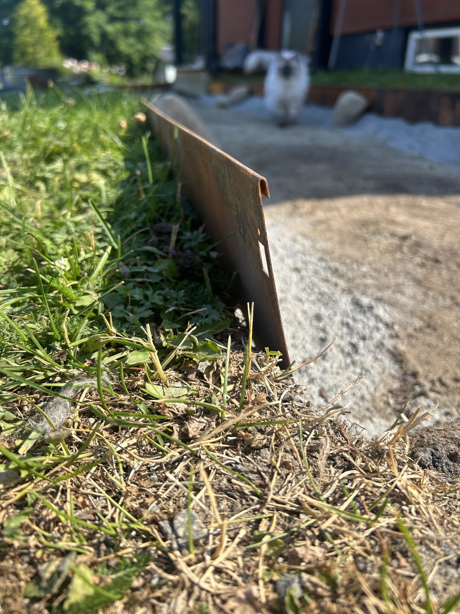

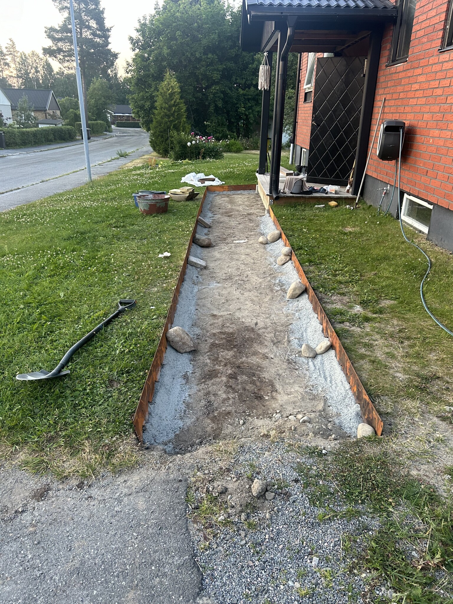

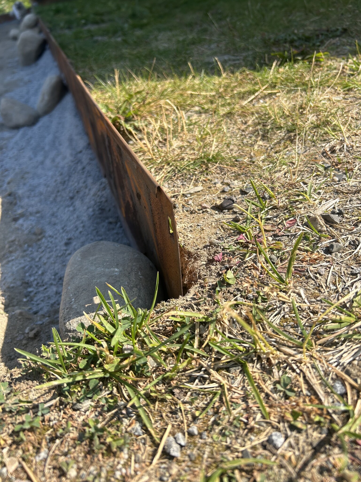

Vi håller på med en plattgång in till huset. Vi har valt cortenplåt som kant och sen ska betongplattor och natursten dit. Men nu till min fråga. Början på denna gången och starten på dessa kanter är rätt så vassa, hur löser vi detta på bästa sätt? Vill inte att någon ska behöva skära upp tårna. Vi ska självklart fylla upp med stenmjöl och sen resterande. Så kanten som blir synlig blir ca 5 cm.

Du kommer ju inte ifrån risken, det är en av nackdelarna med plåt helt klart.
En grej som du kan göra är att bara såga den 45 grader så har i i varje fall inte samma vassa hörn.
Du kan klä kanten med nån kantskyddsprofil (verkar det heta).
Du kan köpa en u-profil i cortenplåt som avslut på plåten.
Det var väl det jag kommer på så här...🤔
