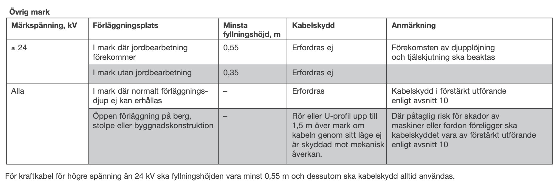

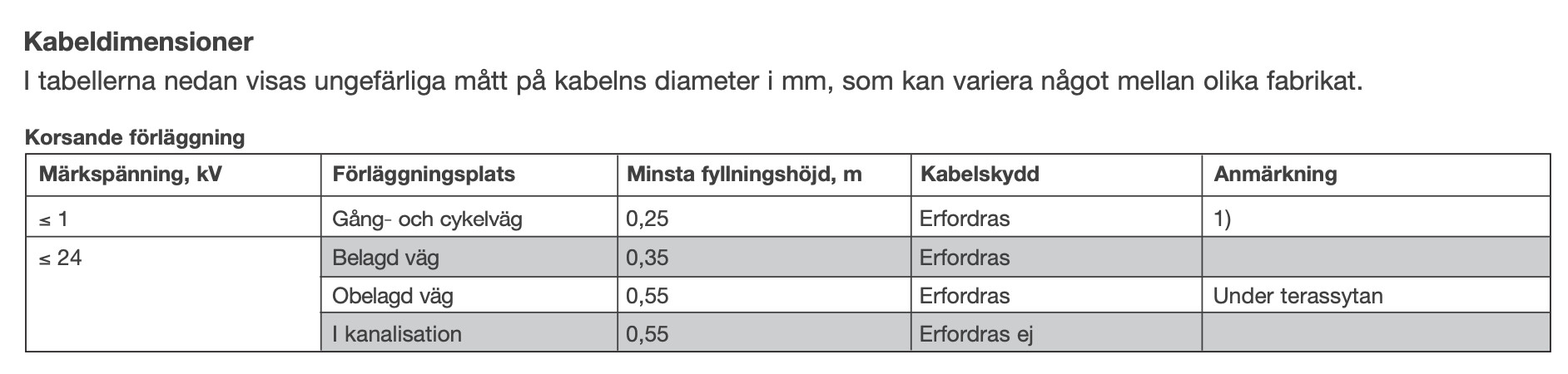

Pipelife är vänliga nog att klippa in en sida ifrån SEKs standard i sin broschyr. Jag har klippt ut de två tabellerna som är mest intressanta och bifogat som bilder nedan.
Tabell över kabeldimensioner med mått och skydd för olika förleggningsplatser enligt SEK-standard.
Tabeller med tekniska krav för förläggning och kabelskydd i mark enligt SEK standard, från Pipelife broschyr.
Är det på privat tomt så behövs inte det djupet enligt bestämmelserna
Men 5 cm är enligt mig alltför lite
Jag hade velat ha ner den minst 40 cm

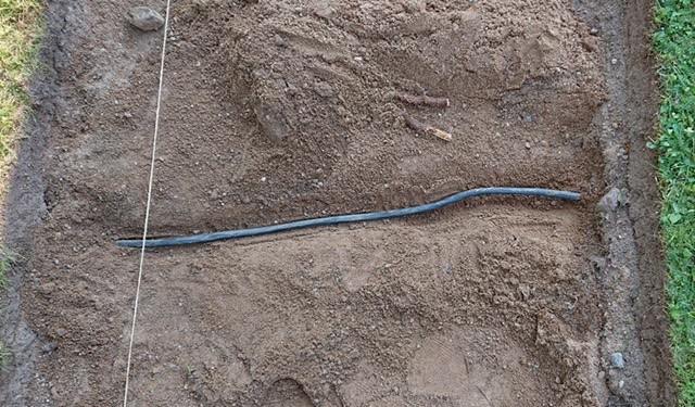

Jag har träffat på kabeln förut när jag har grävt upp buskar. Då har kabeln varit på mellan 30 - 50 cm djup. Det är nog endast under plattorna den låg på 10 cm. Det är konstigt för det är en meter med sand under plattorna.

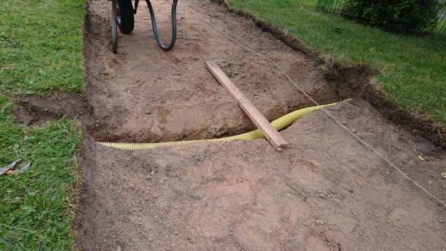

En bild på hur jag gjorde med kabeln.
Tack för all Information, tips och kommentarer jag har fått.
Grävd ränna i trädgård med en gul kabelskyddsrör och en träplanka över rännan.
