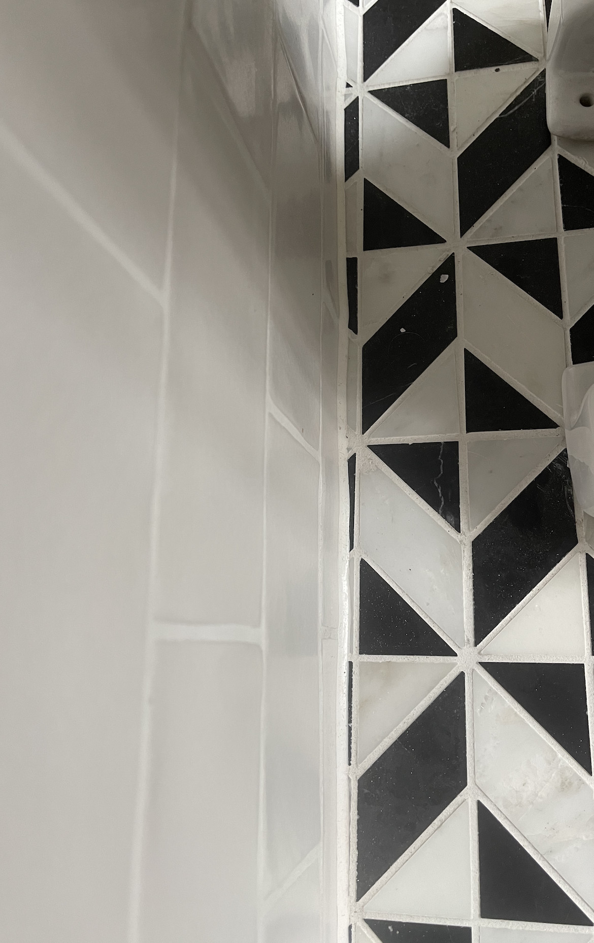

Vi har lagt golv (marmor mosaik på nät) och nu har frågan uppstått om detta är lagt på ett korrekt sätt eller inte. Stämmer det att plattans kantlängd måste vara 1/3 för att det ska vara korrekt lagt och vart finns i så fall dessa krav? Anser ni att läggningen på bilden är felaktig och bör läggas om?
  • Närbild av marmormosaik på nät som ligger an mot en vit vägg, med fråga om korrekt läggningsmetod.
Krävs fler bilder på badrummet för att bedöma om det hade gått att läggas på annat sätt. Är väggarna sneda och hörnen inte 90 grader? Vad ingick i arbetet, underarbete med regling och gips?

Bortsett från att plattsättaren planerat golvsättningen helt åt helvete så är det ganska dåligt utfört dessutom.

Tack snälla för svar! I offert ingår - Förstärk med 15mm K-plyfa, sätta våtrumsskiva samt sätta kottlingar för möbelmontage. Skulle de alltså egentligen rätat upp väggen? Bortsett från det kosmetiska, bryter det mot några byggregler vad du kan se, dvs. finns det några risker med att plattan är för smal?
Nej, det är inte otillåtet att kakla fult men kan leda till prisavdrag. Lägg ut fler bilder så vi kan bedöma helheten.

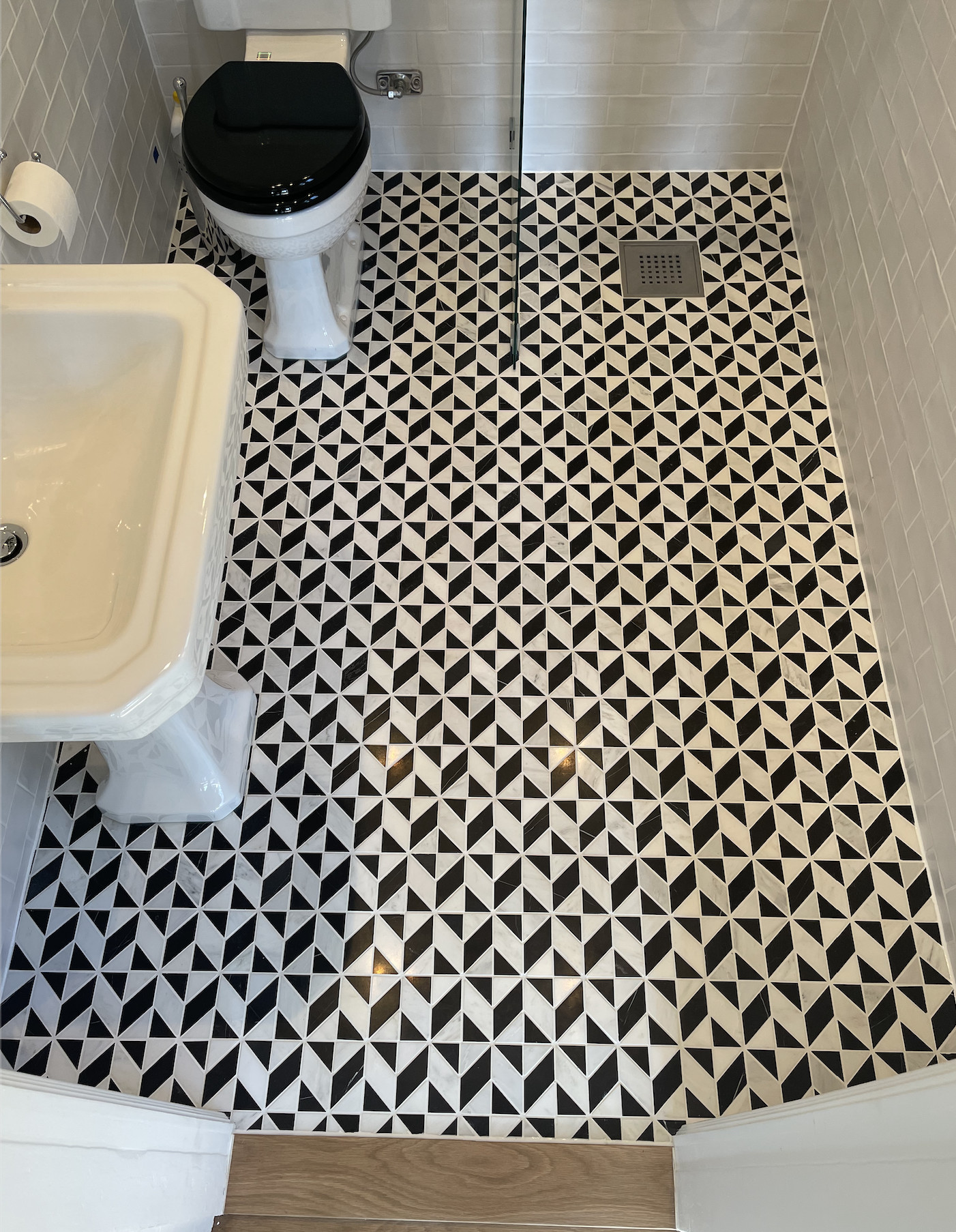

Se bild över hela badrummet. Förstår det som att hörn inte är 90 grader och därmed har de kapat på detta sätt. Ser att det enligt BKRs riktlinjer står att 1/3 av plattans kantlängd ska eftersträvas. Men blir inte klok på om detta ligger till grund för att golvet bör läggas om (tex med en större platta)? Dvs. vad är risken med att ha mindre än 1/3? Är det endast kosmetiskt eller finns det någon risk i konstruktion?

Det ser ju prydligt och rakt ut i hörnet vid duschen. Han har förmodligen börjat i det hörnet och glömt att rikta upp vänstra väggen till 90 grader, inte så farligt men irriterande, jag förstår dig.
Plattsättaren verkar iallafall ha tänk till och lagt avvikelsen under handfatet och bakom WC'n. Svårt att gör på nåt annat sätt när inte väggarna är parallella.

Jag tycker helhetsbilden ser bra ut, verkligheten är aldrig helt perfekt och man får göra det bästa av det.
Det ser ju jättebra ut. Hela plattor i hörnet som syns mest. De skarvade måste ju vara någonstans och under handfat och bakom toa känns helt rätt.

Ser supersnyggt ut? Eller vad är det jag inte förstår? Vit fog på golvet är väl det ända man kan anmärka på.

Ja, nu när man ser helheten och inte bara en detaljbild ändrar jag uppfattning. Utifrån förutsättningarna med icke helt parallella väggar är det bra utfört.
