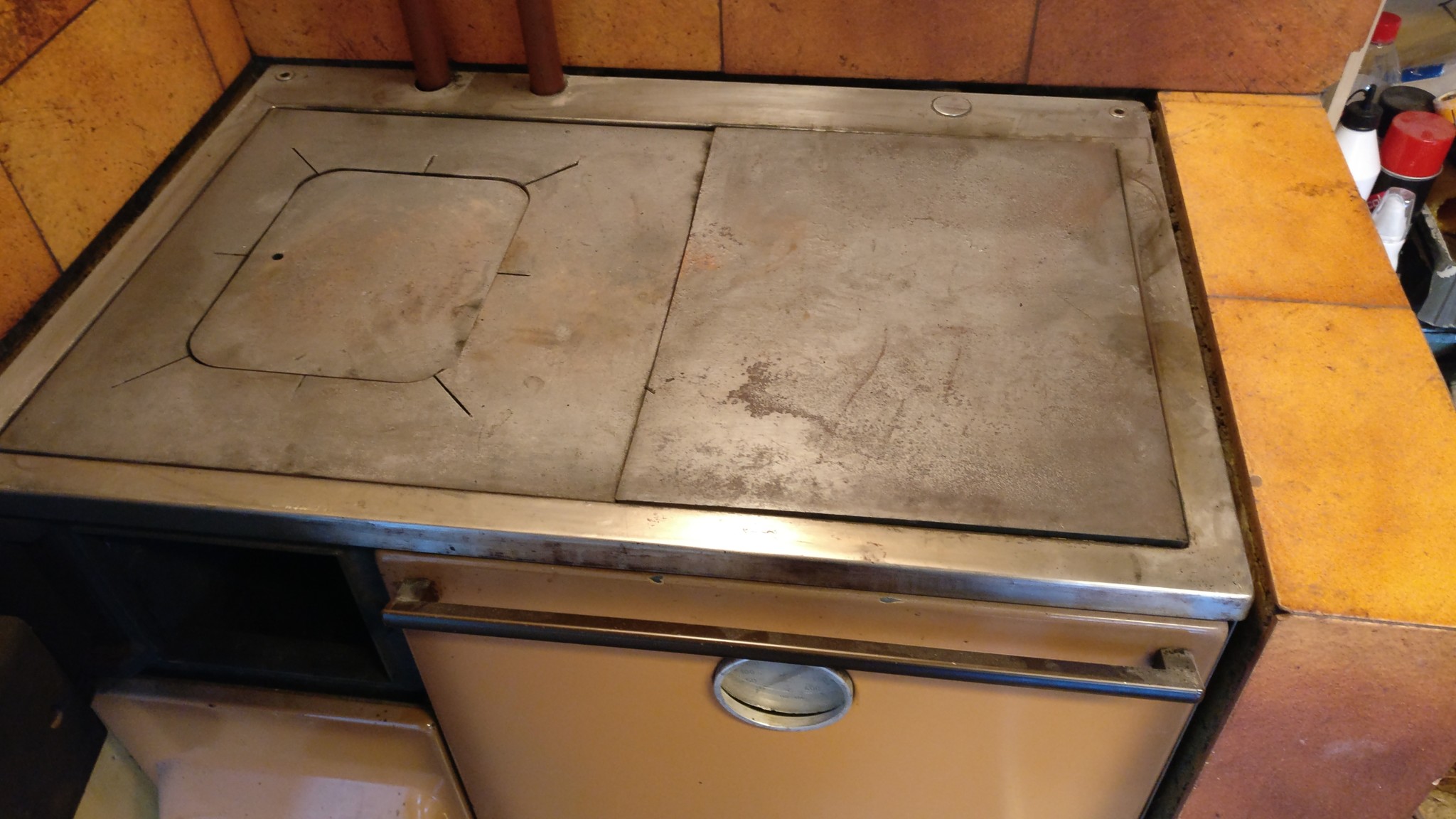

Vi har en gammal kamin i köket som vi måste elda i för att få tillgång till varmvatten. Nu har en av plattorna börjat bukta så att det ryker in när man tänder elden. Efter ett tag slutar det att ryka, men lukten sitter i ett tag och det är något vi vill åtgärda. Bör vi köpa ny platta eller kan man täta själv på något vis?
(Det är den högra plattan som buktar om det inte syns så tydligt på bilden)
  • Gammal kamin med högra plattan som buktar och orsakar rökproblem i köket.
Plattan brukar ligga på en tätningsremsa(finns hos kaminförsäljare) På de spisar som inte har bypasspjäll behöver ju röken först passera ovanför ugnen och sedan ner och in under ugnen innan den når ut till skorstenen vilket kan ge framrykning innan draget i skorstenen kommer igång. Tänder man en finfördelad stickvedsbrasa på toppen av veden minskas inrykningen om man inte helt vill eliminera risken genom att elda i sotluckan först. Tänk på de gamla nostalgispisarna där man kunde se hur det brann genom alla glipor runt stekplattor och sotluckan knappt hade plats för ett tidningsblad.
