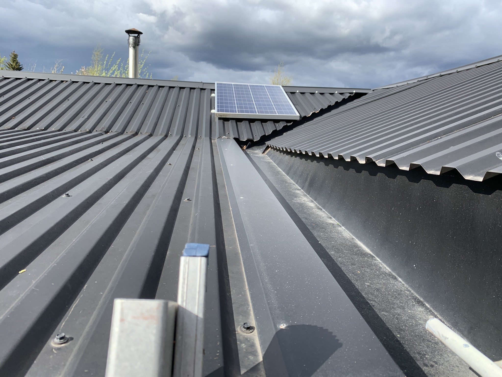

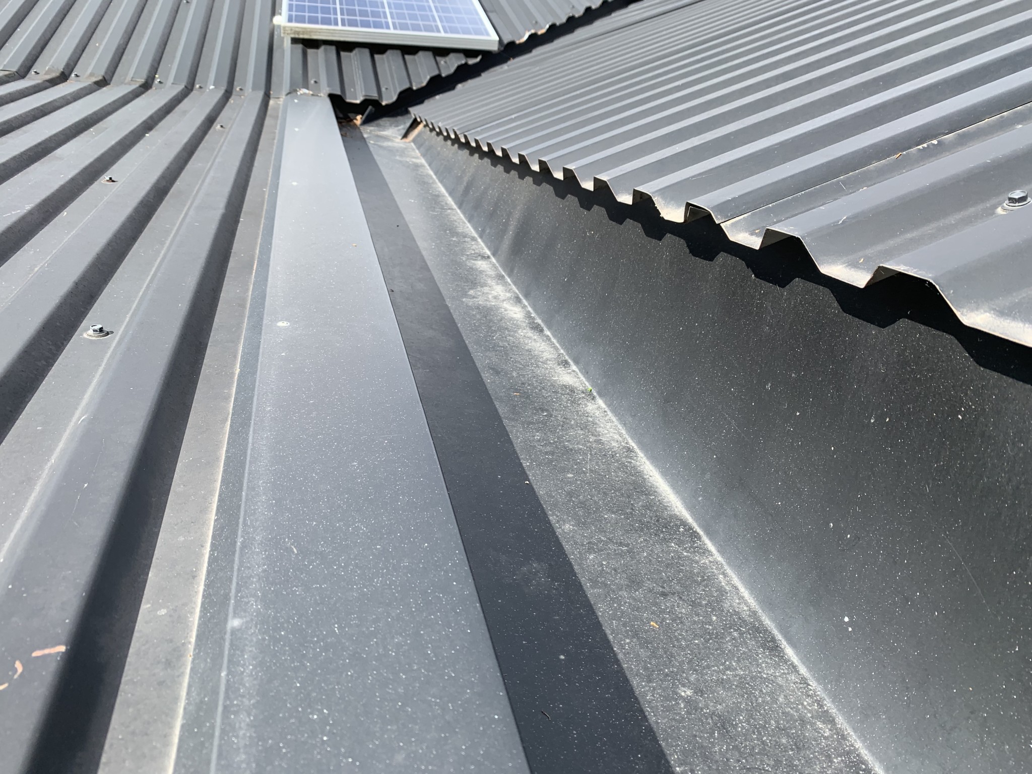

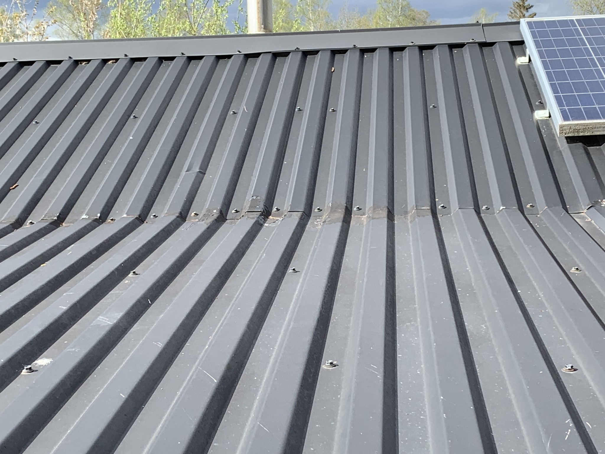

Har problem m att det kommer in fukt ovanifrån på sommarstugaN (jag är ny ägaren sen en vecka).
Borde konstruktionen se ut så här? Vad kan jag göra?
Närbild på ett svart plåttak med synliga skarvar och en solpanel i bakgrunden.
Tak av plåt med solpanel och en skorsten i bakgrunden, möjlig indikation på dålig tätning som kan orsaka fukt.
Tak med plåtprofiler och synliga skruvar, delvis skuggat, solpanel till höger.
På sista bilden ser man en övergång mellan två tak/vinklar som ser skum ut.
Normalt ska en sådan övergång göras med en vinklad plåt som ligger under den övre takplåten och sedan över den undre takplåten, med överlapp och tätband för aktuell plåtprofil (tp20).
Det skulle inte förvåna mig om dagens lösning släpper genom vatten. Sen ska det ju iof ligga en papp/duk under plåten som i sin tur ska vara tät. Men har man lagt plåten på det där sättet så finns det ju en risk att det även slarvats med underarbetet.
