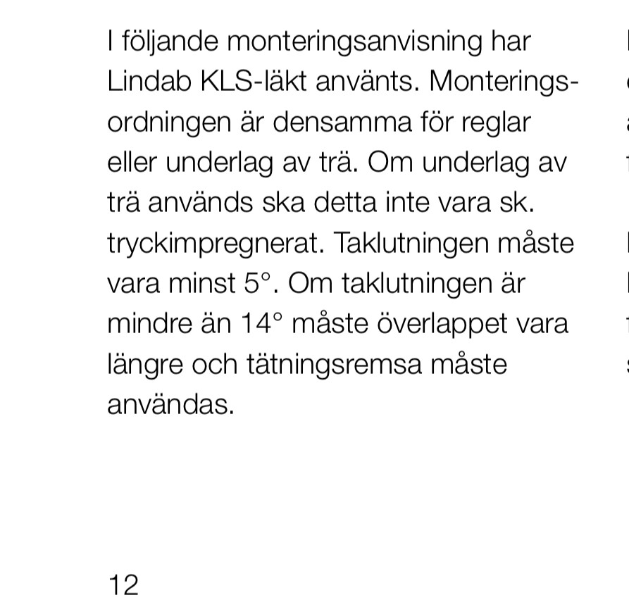

mexitegel mexitegel skrev:
Står det inget om det i monteringsanvisningen? Och även hur mycket det ska ligga omlott för den delen…
Bra poäng.
Lindab skriver:
  • Monteringsanvisning från Lindab om användning av KLS-läkt med krav på taklutning och material för underlag av trä.
Kurtivan och 1 till
D
Överlappet längre, vad menas med det egentligen? Kan de inte bara skriva hur många dalar den ska ligga omlott. Eller menar de kortskarven!?
Läste bara snabbt, men stod det inte något om 300mm-ish på sidan 11? (Kan minnas fel och har inget batteri kvar på telefonen 😂).
D
Tyvärr hittar jag inte det
D
Jo men sen står det ju att ”Överlappet måste var längre” om taklutningen är mindre än 14 grader.

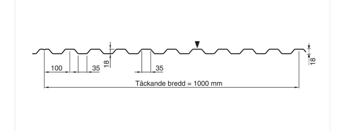

Plannja
Tätningsband, 342630
Självhäftande tätningsband vid tätning i sidöverlapp, 10x3 mm.
Plannja tp20 täcker 1050mm.
