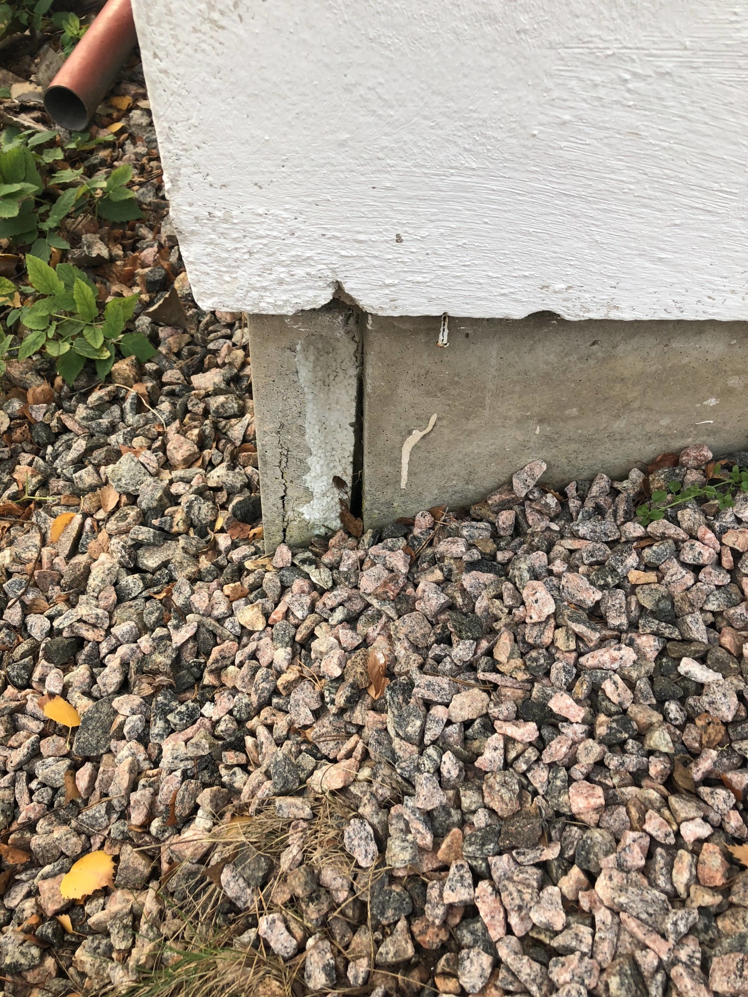

1. Har en garageplatta på mark. Tror den är byggd i slutet av 80talet. Kantelementen är rätt kassa och man ser isoleringen. Hur fixar jag detta bäst? Bara att fylla i med betong!
2. Bör man gräva ur runt garaget och dränera? Eller är det endast för källare man gör det.
  • Skadat kantelement på garageplatta med synlig isolering och sprickor vid grusmark.
Fyll på så det ser snyggt ut bara, dränera behöver du bara göra om marken verkar fuktkänslig
Johan1975z skrev:
1. Kantelementen är rätt kassa och man ser isoleringen. Hur fixar jag detta bäst?
1. Jag skulle nog bara fyllt i med lite fogskum. Enkelt, billigt och blir tätt.
2. Hur fuktigt är det? Skall det byggas garage på plattan nu? Då är inte kraven så höga.
