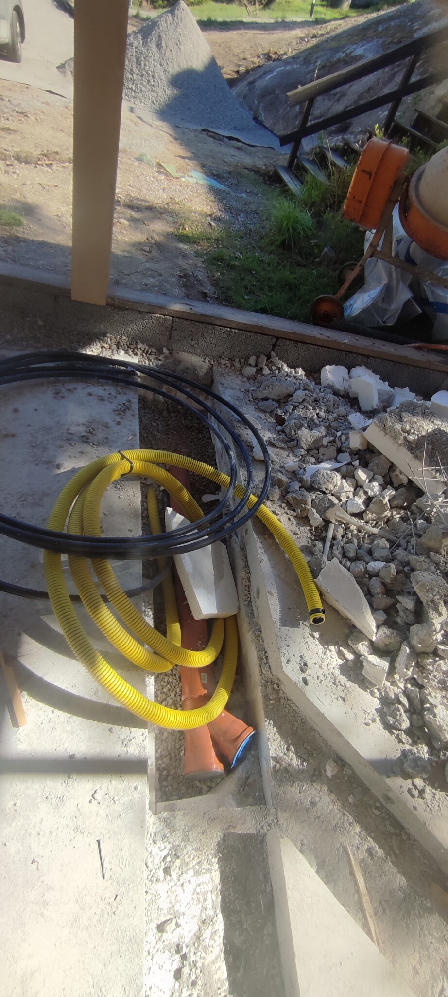

Jag håller på att såga in vatten- och avloppsrör i en befintlig betongplatta på mark. Ursprungligen ligger det 20 cm cellplast som isolering under plattan, men i början av spåret har cellplasten försvunnit när jag tagit upp för rören (se bild). Och övrig sträcka gör också isoleringen tunnare.
Min fråga är:
Vad bör jag fylla upp med runt rören för att både återställa isolervärdet och samtidigt skapa ett stabilt underlag inför återgjutning av plattan? Finns det något material som både isolerar bra och klarar trycket från en gjuten platta ovanpå? Och hur tjockt ska jag gjuta?
Tacksam för tips och erfarenheter!
Vänliga hälsningar,
Karl
  • Betongplatta med utskuret spår för vatten- och avloppsrör, omgivande grus och isoleringsmaterial synligt, samt slangar och rör på plats.
