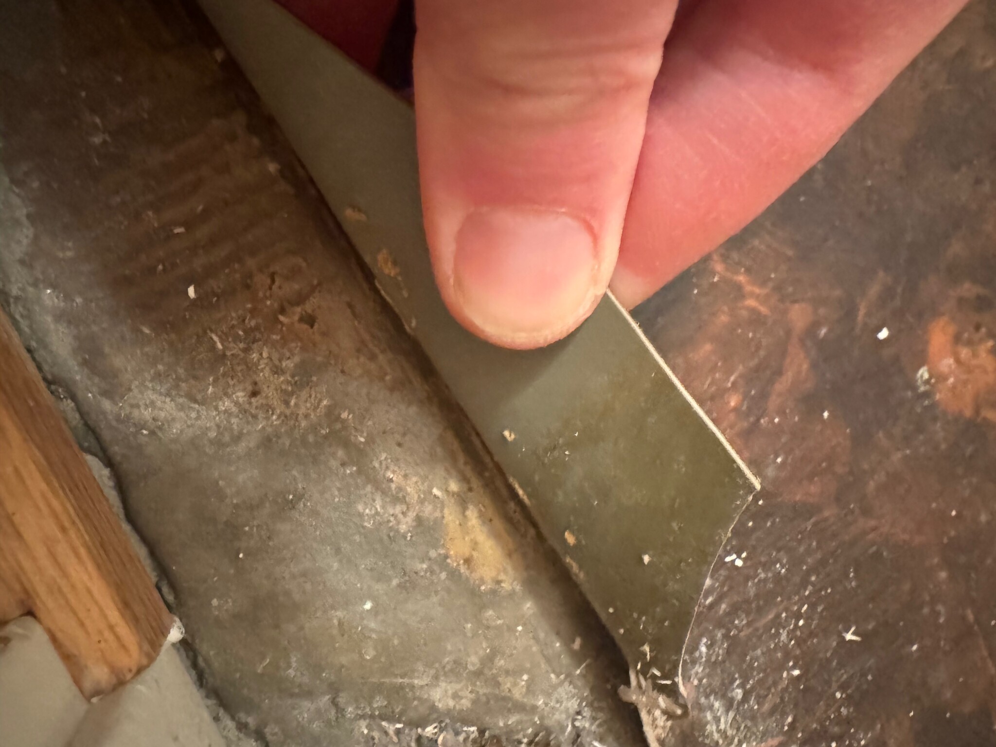

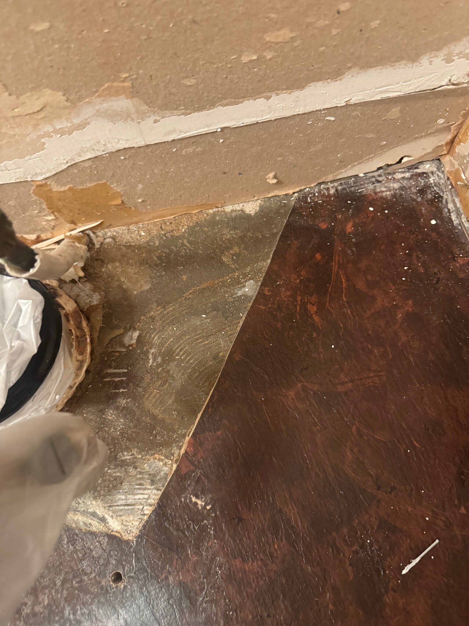

Håller på att riva i vår gästtoa ca 2m2
Sitter en plastmatta längst ner mot betongen
Limmad, sitter generellt tajt
Planen är golvvärme (el) klinkers och då behöver jag flyta
Ta bort mattan är ju spontant den enda vägen , men sen var det där med asbest
Mattan är helt slät på undersidan . Se bilder
Tänker att det är är nog ganska lugnt
Huset byggt 1978.
Tips tankar och andra idéer ?

1978 borde inte asbest ha använts, det där ser ut som vanligt golvlim.Q q51020 skrev:Håller på att riva i vår gästtoa ca 2m2
