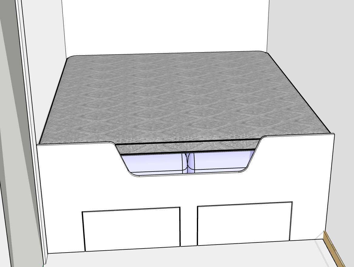

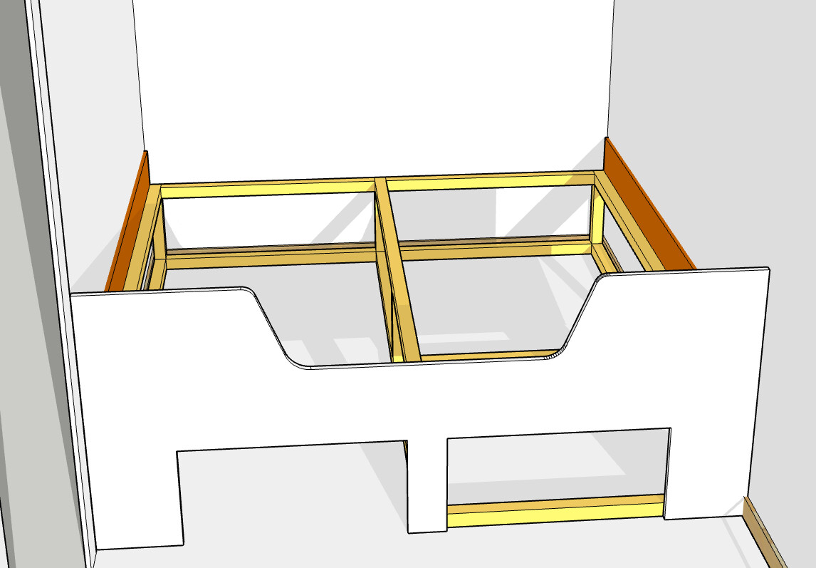

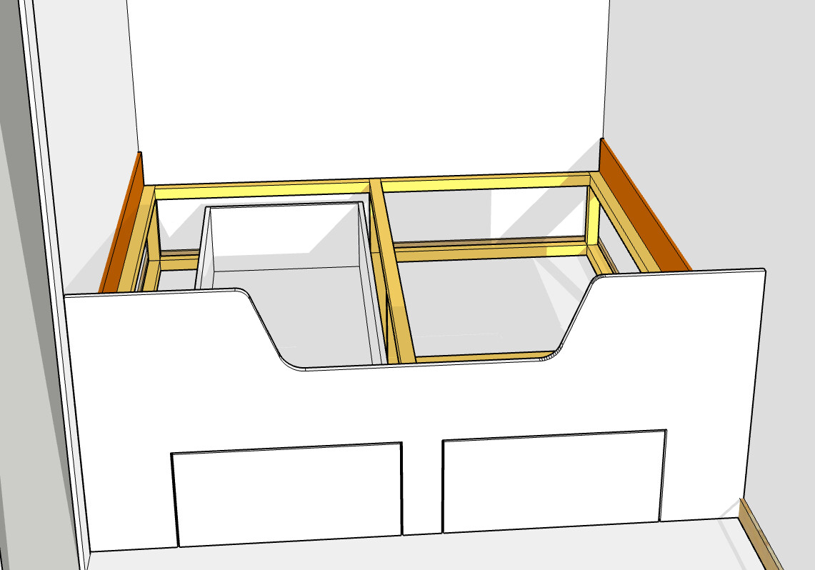

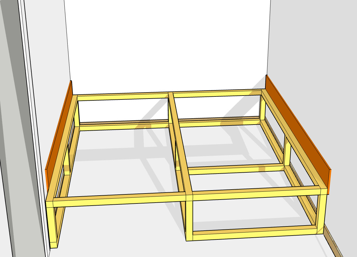

Tänkte bygga en platsbyggd dubbelsäng men oroar mig för att fukt ska samlas under sängen. Den ska byggas i ett rum som är 185 cm brett så sängen kommer gå från vägg till vägg och alla sidor utom fotgaveln kommer täckas av en vägg. Tänkte sätta en MDF skiva i fotändan med öppning för en låda och en lucka för att förvara saker under sängen. För att hålla bäddmadrassen på plats tänkte jag sätta textilpaneler på väggarna så ingen luft kommer tyvärr ner uppifrån.
Vad tror ni behöver göras för att luften ska cirkulera och inte skapa fuktproblem? I lådan under sängen kommer vi troligtvis förvara sängkläder. Är det bäst att bygga en sluten "tunnel" för lådan eller ha den öppen till resten av utrymmet?
Har massor av andra frågor om bygget, men det skapara jag nog separata trådar om. Men håll inte tillbaka era funderingar och frågor kring hela bygget.
  • Skiss av en platsbyggd sängstomme utan madrass, byggd av träreglar och placerad mellan tre väggar. Fotgaveln inkluderar utrymme för förvaring.
  • 3D-skiss av ramen för en platsbyggd dubbelsäng med MDF-skiva vid fotänden, från vägg till vägg, med låda och förvaringsutrymme under sängen.
  • Schema över platsbyggd dubbelsäng med öppning för förvaring under, visande en MDF-skiva med plats för en låda i fotändan.
  • Platsbyggd dubbelsäng täcker hela rummets bredd, sänglåda synlig i fotgavel. Sängen är omgiven av väggar, vilket ger ett integrerat utseende.

Sätt en sänggavel på distanser från väggen samt öppet uppåt och ha en bred springa i framkant.
Jag tror att springan runt lådorna kommer vara tillräckliga för luftcirkulation

Låter bra. Kan ju också lämna lite springor mot golvet och mot omslutande väggar på fotgaveln. Tror inte det kommer synas så mycket.
Om du kör 2st 90cm breda madrasser kommer textilpanelerna behöva fylla ut typ 20mm vardera. Det borde gå att sätta lite vädringshål lodrätt genom dem. Byter du den ena till en 80cm får du 50 mm till per sida att lira med. Har du golvlister i någon allmogestil kan du kanske smyga in lufthål i de med. Det är några tankar om lösningar ifall gliporna runt lådorna inte räcker.
En variant som kan vara värd att tänka på är att fixa tillgången till utrymmet under sängen genom att fotändan lyfts istället för lådor/luckor som dras ut från under fotändan.
