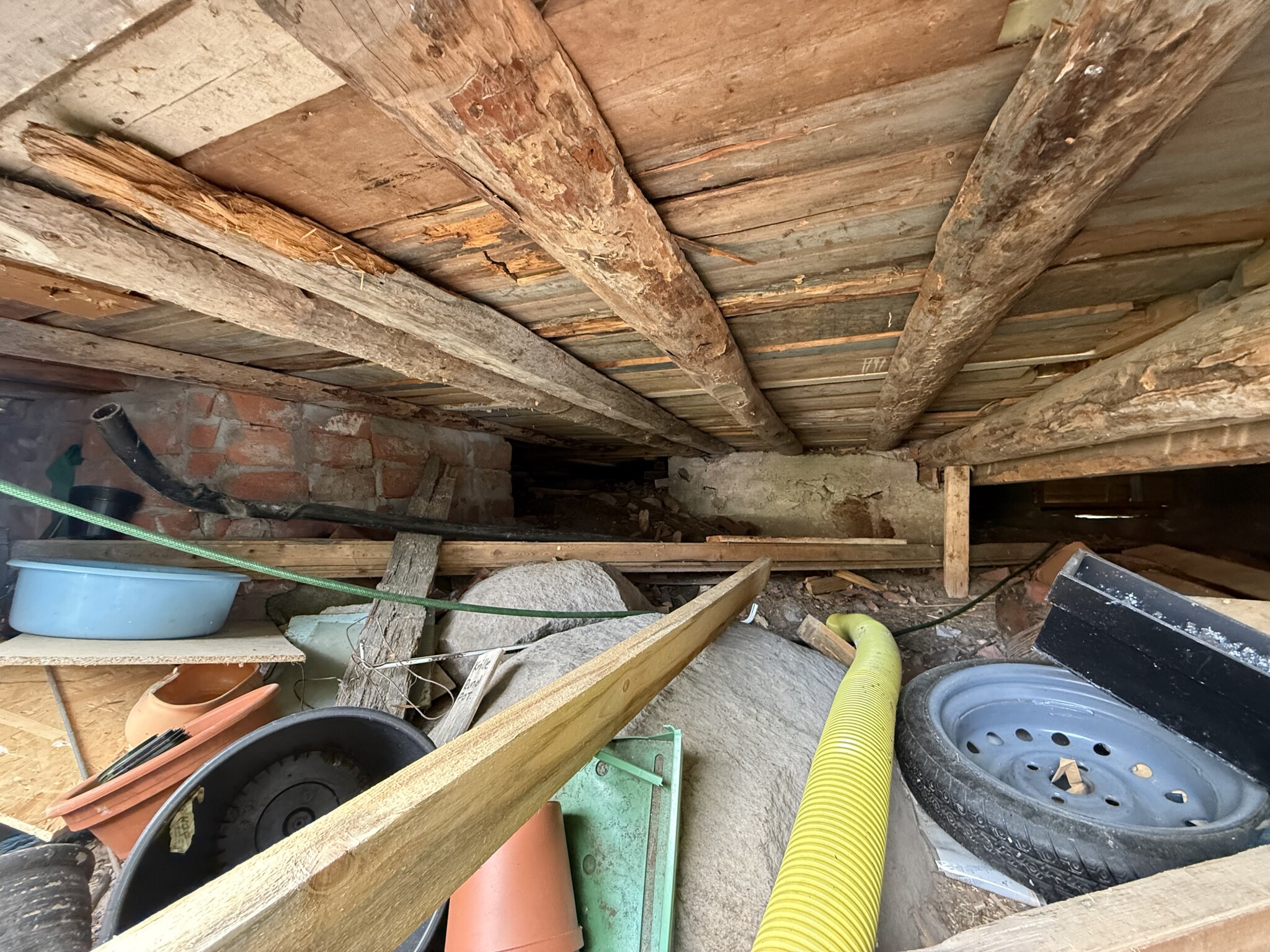

Isolera golv underifrån i krypgrund – materialval för att undvika fukt
Ska isolera golvet underifrån i krypgrunden och skulle uppskatta lite input från er som har erfarenhet. Anledningen är att det är alldeles för golvkallt i stugan, särskilt i övergången mellan den gamla timringen och en äldre ute-/inne-del. Jag har inte gjort ett sånt här jobb tidigare, så jag är ute efter konkreta produkttips (varumärken/produktnamn) som jag kan googla vidare på och läsa mer om – tänker göra jobbet själv men vill välja rätt grejer och metod från början.
Förutsättningar:
Det jag funderar på:
Är nybörjare på det här så länkar, bildexempel och “gör så här steg för steg” uppskattas verkligen. Tack på förhand!
Förutsättningar:
- Krypgrund med ca 80–100 cm takhöjd, fullt tillgänglig
- Gammalt timmerhus, väggarna är tilläggsisolerade
- Extra kallt just i övergången mellan timmerdelen och en äldre ute-/inne-del
- Golvuppbyggnad (uppifrån och ner): klinkergolv, vattenburen golvvärme, sågspån, masonit, och bräder som bär upp konstruktionen
- Metod – bästa sättet att montera isolering underifrån mot brädorna/bjälklaget? Läkt och skivor, eller finns det bättre lösningar för en så pass låg krypgrund? Extra intresserad av hur man löser övergången mellan timmerdelen och den gamla ute-/inne-delen, där det ofta är svårt att få till en bra anslutning. Gärna konkreta produkter för infästning/reglar också, typ vad man handlar på Beijer/Bauhaus/XL-BYGG.
- Materialval – jag vill undvika att göra konstruktionen för tät så att det bildas kondens/fukt i golvet. Med tanke på att det redan finns sågspån i konstruktionen är jag lite orolig för fuktvandring om jag väljer fel isolering. Jag tror mer på att konstruktionen ska kunna andas snarare än stängas in helt – är vindpapp något att fundera på här, eller finns det bättre alternativ för den här typen av golv? Vad rekommenderar ni för ett gammalt hus som detta – mineralull, cellulosa, eller något annat? Finns det specifika produkter (t.ex. viss typ av skivor eller lösull) som funkar bra i just krypgrund utan att stänga in fukt?
- Möss – vi har katt som håller efter möss ovanpå mark, men i krypgrunden kommer hon förstås inte åt dem lika bra. Finns det isoleringsmaterial som möss ogillar att bygga bo i, eller är det mest en fråga om tätning och spärrar oavsett materialval? Tips på skadedjurssäkra lösningar/produkter (nät, tätningslister etc.) tas gärna emot.
