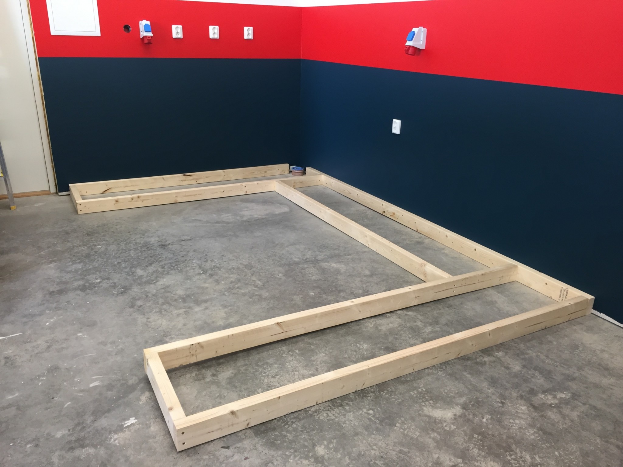

Skruvat ihop sockeln, 45x95, ska montera några vinkelbeslag i framkant och fästa dessa i betongplattan
Kul att se! Förankra ordentlig, är otrolig störigt med en bänk som inte är stabil åt alla håll. Har du papp mellan trä och betong? Det är bra.
Mitt tips är också att lägga energi på att få sockeln perfekt i våg, det sparar mycket tid när du ska på med stommarna.
Skooda och 1 till
S
Bra, ska lägga något emellan.

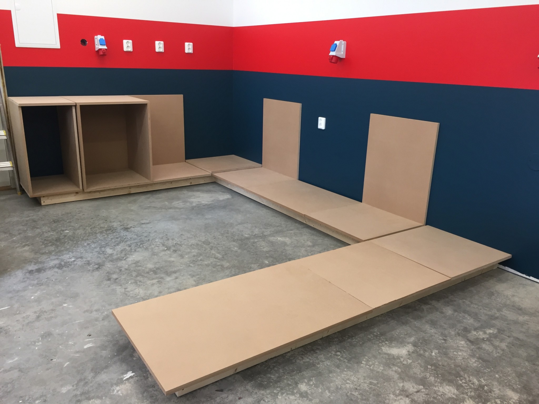

Idag har sänksågen fått bekänna färg :) Sidorna klara + några topp skivor

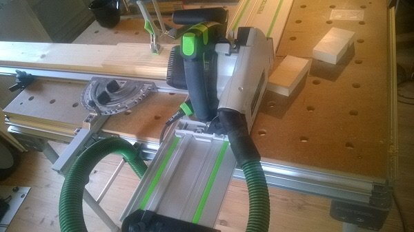

Problem som uppdagades idag (blev extra tydligt när så många skivor skulle kapas) Sänksågens dammsugarslang som fastnar i allt! detta måste lösas så småningom :)
Skooda
Eller en krok hängande i taket, att hänga slangen över.
Microkatten
Festool skickade med en plastpryl bland många andra i något paket. Denna pryl begrep jag inte vad den hade för syfte förrän jag flera månader senare av en slump råkade se den i aktion i ett klipp på nätet. Men nu är äntligen slangen ur vägen!

Får helt enkelt byta märke på maskinparken :( jag som gillar boschen :)

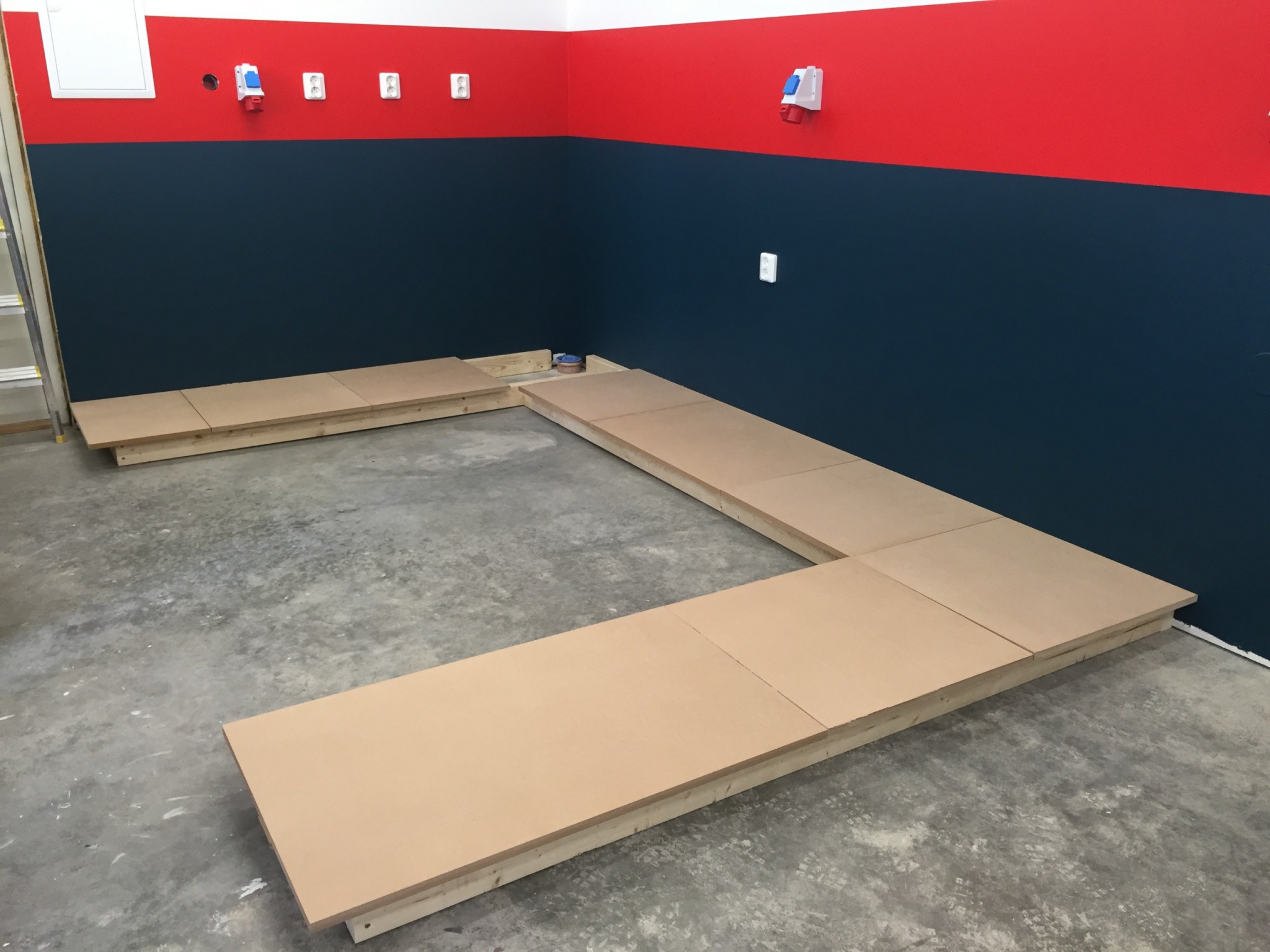

Sista bilden för idag, måste handla flera skivor, 7 st hittills och ingen fel kapning :wow: ännu..

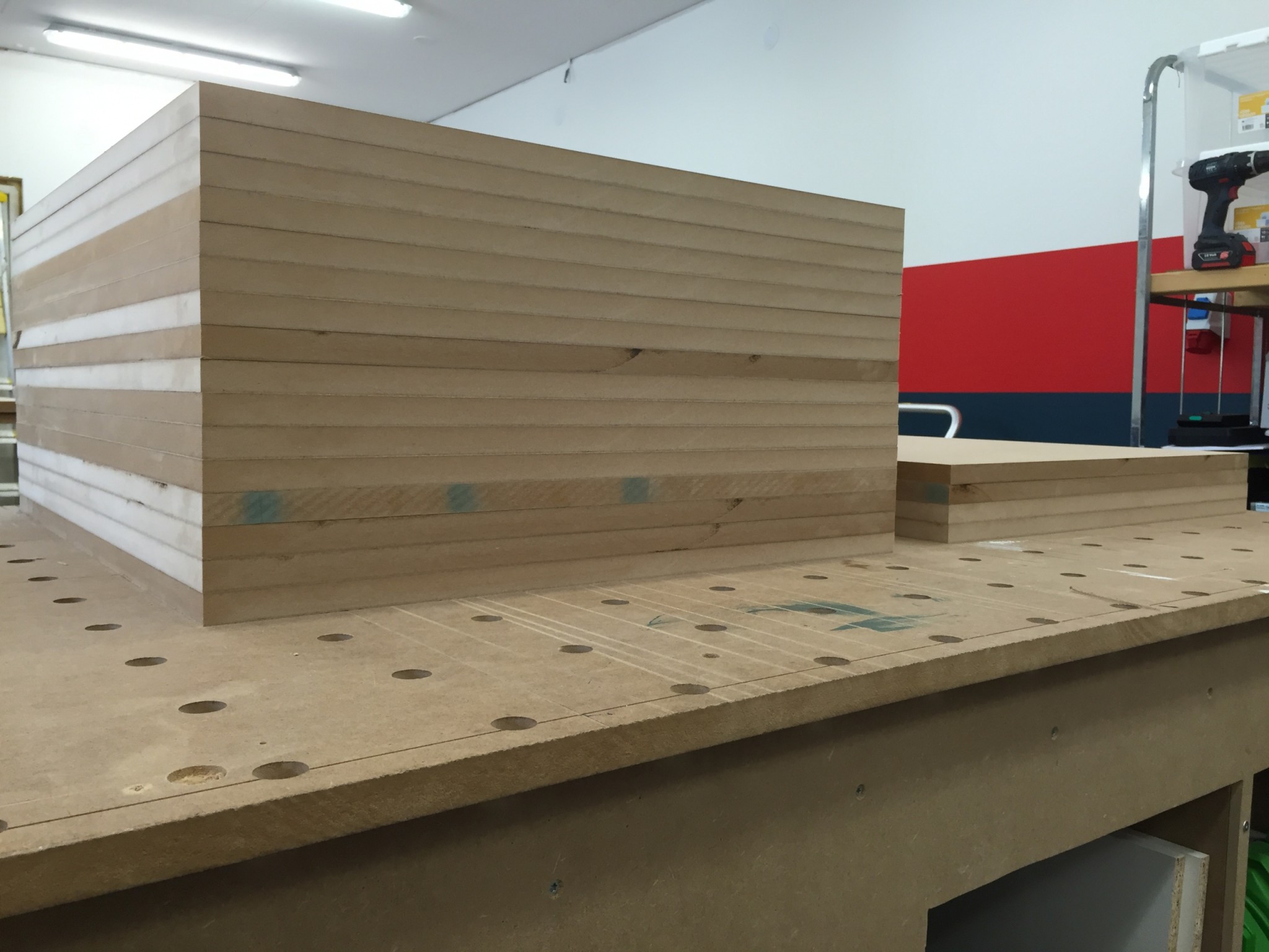

hämtat några mdf skivor
