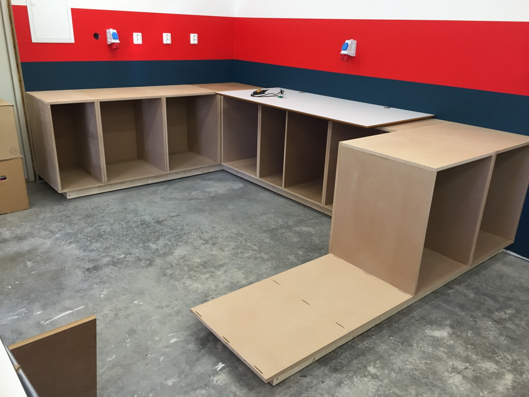

Nu har du tvingarnas presskraft centrerad över fogen, vilket ger bästa limfogen om allt annat är rätt. Som du har märkt saknas presstryck i mitten. Du behöver därför (som sagt) fler tvingar eller clamping cauls. Just denna setup hade jag (för att spara tid) löst med fler tvingar. Men den kan lika bra lösas med clamping cauls (passa på att tillverka några när limmet torkar) , fast då rekommenderar jag att du först lägger upp botten på några distanser (så att tvingar+cauls hänger i luften) eftersom jag inte riktigt litar på att bottnarna på mothållen kommer att vara riktigt plana när man griper över cauls.

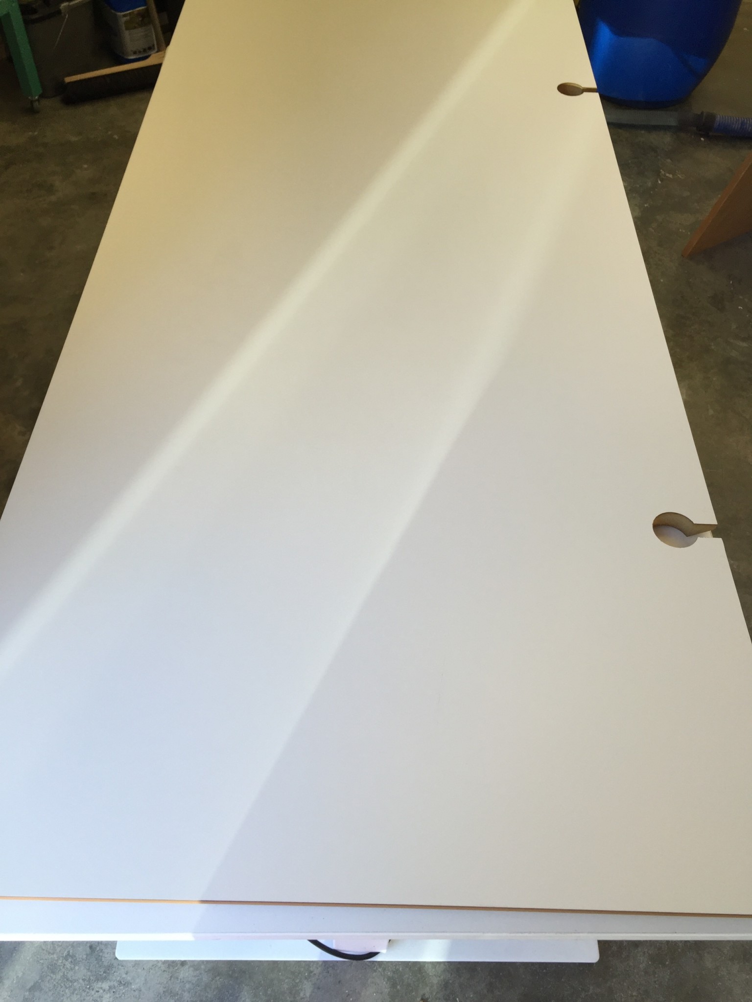

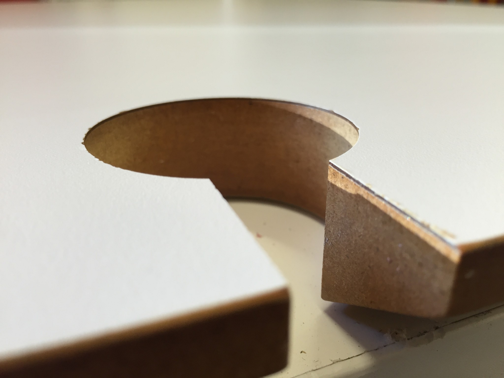

Kan det fungera att fräsa i denna skiva? Håller laminatet ?
Ja det brukar gå bra. Om laminatet bråkar brukar det hjälpa att 1) tejpa över där man ska fräsa, jag gillar byggtejp för det, 2) spänna en mdf ovanpå, hårt, och fräsa genom båda. Generellt gäller att man får bättre resultat man avverka bara lite i sista omgången.
Observera dock att laminat sliter extremt mkt på stålen.

Klart för idag i garaget :) några tankar om dagen
- Tack Daniel för tipsen ! Gick mycket bättre när jag vände hurtsen :) otrolig mycket lättare att få till 90 grader.
- tvingarna fungerade bra även om det ibland bara fans en hand att tillgå :)
- fler tvingar behövs !
- lätt att få bort limmet på skyddsbackarn
- behöver träna på min limteknik ;)
- dykert pistolen, värdefull just nu, när jag inte har flera tvingar, användes för att fästa bakstycket också.
- ska lura på clamping cauls, någon som har en rikt/planhyvel över ?
- hurtsarna är tunga! ;)
- som det sades tidigare i tråden, vikten att planera limningen!!!!!
