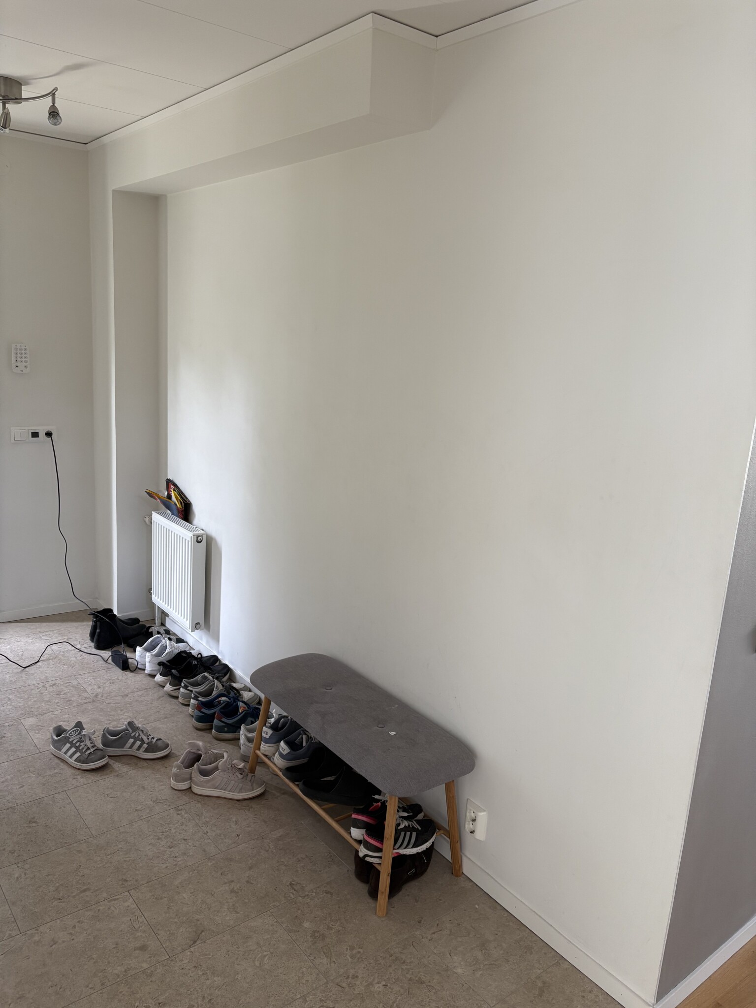

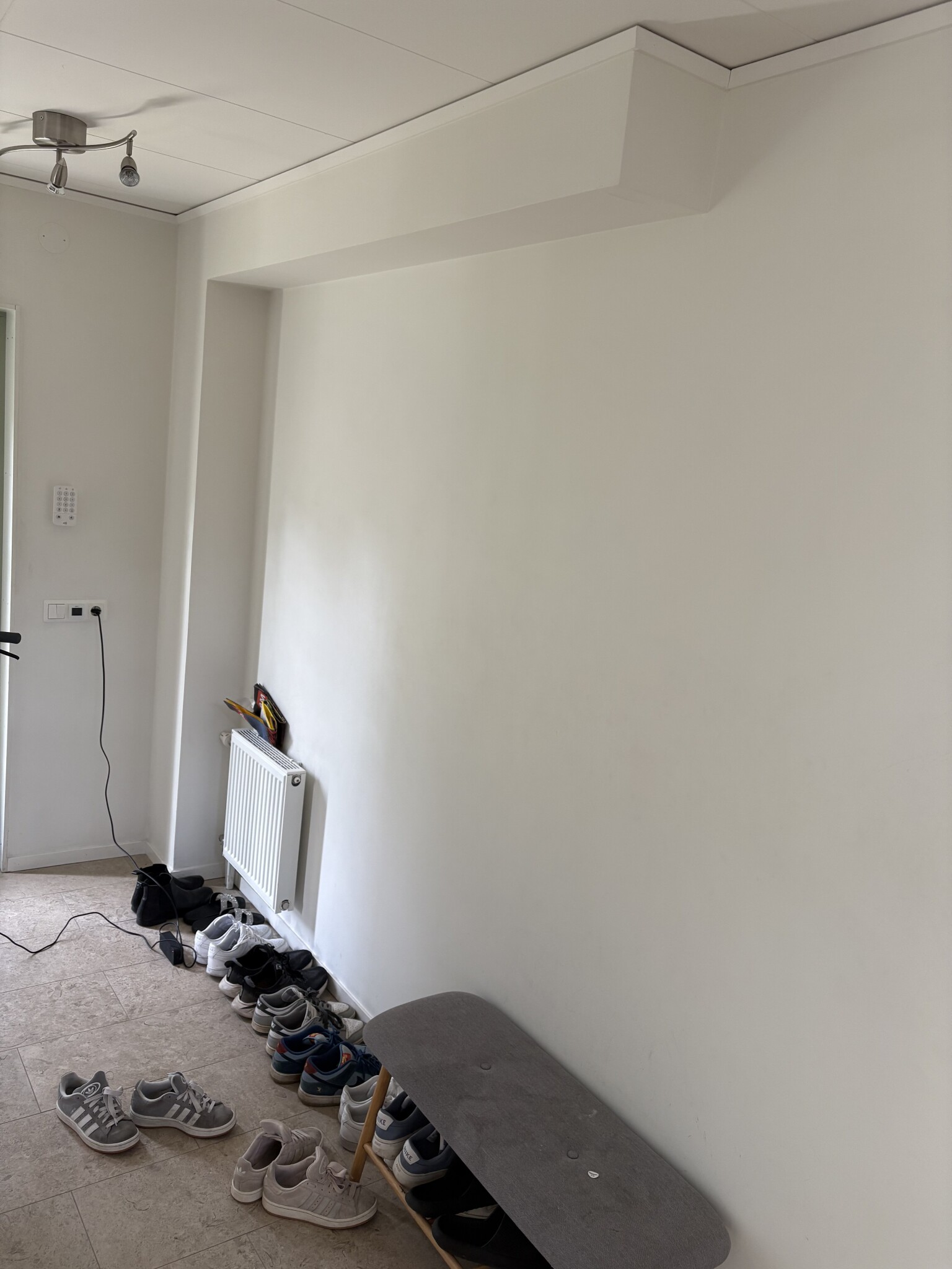

Jag har tänkt att platsbygga PAX garderober i vår hall till sommaren.
Behöver hjälp att förstå hur jag ska jobba höjd skillnaderna i taket som framgår på bilderna. Har nämligen en utbyggnad som komplicerar mitt bygge något. Total takhöjd i hallen är 2,50, till utbyggnaden är höjden 226. PAX stommar mäter 236 eller 200. Djupet på utbyggnaden är 23 och stommarna går att få 35 eller 50 djupa..
Behöver inspiration och hjälp för bygga in den här utbyggnaden. Ser inte riktigt en färdig lösning framför mig.
Säg till om ni vill att jag kompletterar med fler mått eller liknande.
  • Hall med skoavlastningsbänk under ett vitt, inbyggt takparti. Skor står på golvet och under bänken.
  • Hall med takhöjdsskillnad, radiator och skor längs väggen.
Hur många garderober har du tänkt dig? Lättare att ge tips om du sitter ut mått på bilden. Men spontant spegel eller hyllor över element och en platsbyggd bänk framför med öppen skoförvaring. Sedan skulle jag nog börja med första garderoben så att avståndet blir samma på båda sidor av elementet. Djupet är en smaksak, 50cm är lättare att hänga in kläder på galge. Om du vill bygga in så kör 236 och såga ur stommarna där det behövs.
