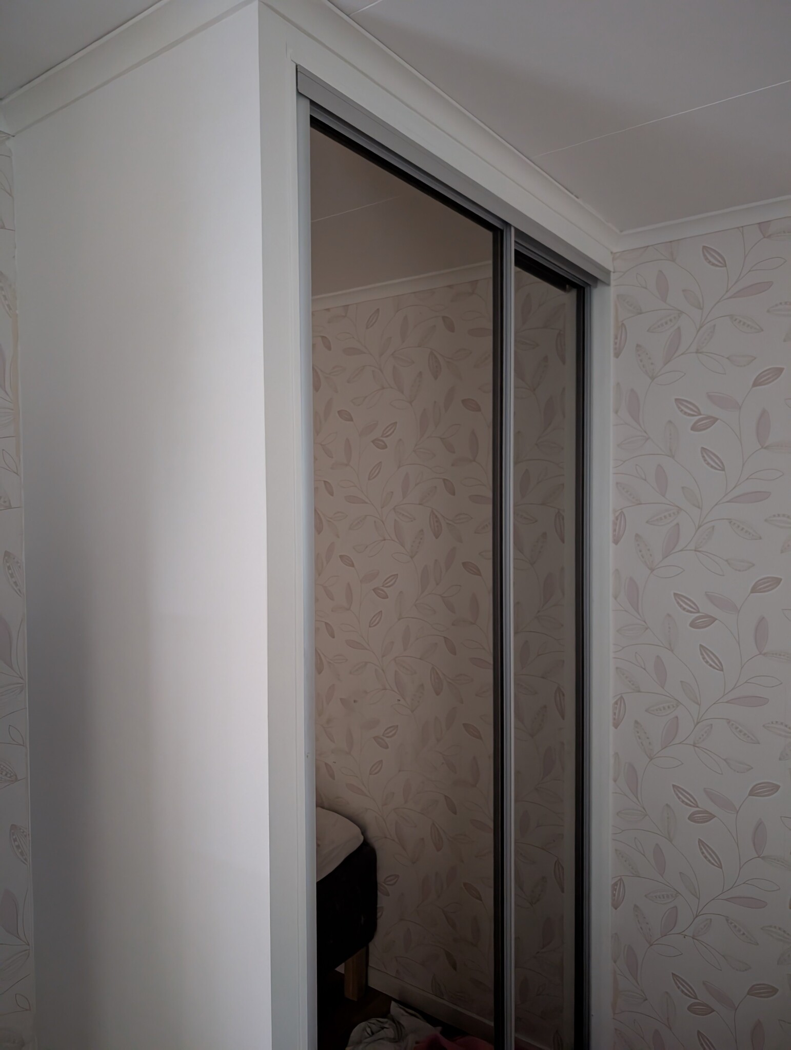

Fattades 2 cm i takhöjd för att jag skulle kunna ha en 236 hög stomme, således blev en 201 inköpt. Stommarna kommer att stå på golvet, en sida mot hörn, en sida fritt.mot rummet så ingen snygg inbyggnad. Men, jag vill inte ha det fula tomrummet upp mot taket!
Vill kunna ha förvaring bakom. Själva ramverket kan jag få till men hur fixa dörrar av något slag?
Bygg ett ramverk av 45x45 reglar. Gör tunna luckor av MDF och sätt starka magneter på.

Skaffa vanliga skjutdörrar och bygg in garderoben. Har själv gjort det - byggde det lite som ett pussel - så ingen förankring i tak eller golv.
