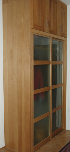

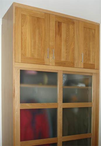

Byggde något liknande i hallen för flera år sedan. Utgick från ett färdigt koncept så det var mycket enkelt. Det är faktiskt inte stor skillnad mot att köpa ett par skivor av lämpligt material, samt skjutdörrar som kan fås måttbeställda. Dörrarna går också att bygga själv, men då är det mer jobb. Det som sitter högst upp på bilden är ett underskåp till kök.kräftkurt skrev:

Tänkte mer på mitt svar som ett svar på frågan om hur man kan hitta högt nog och ändå smalt, finns en hel marknad för olika garderobslösningar. Håller med dig om att skjutdörr blir mindre lyckad om bredden är för liten. Vanlig dörr finns också att få, precis som skåpet högst upp på min bild.snickarboden skrev:
Din tanke på draperi är snabbt och enkelt, och där det inte skall se för fint ut har vi gjort sådana lösningar vi med. Men är det i blickfånget tycker jag personligen att en dörr är snyggare.
