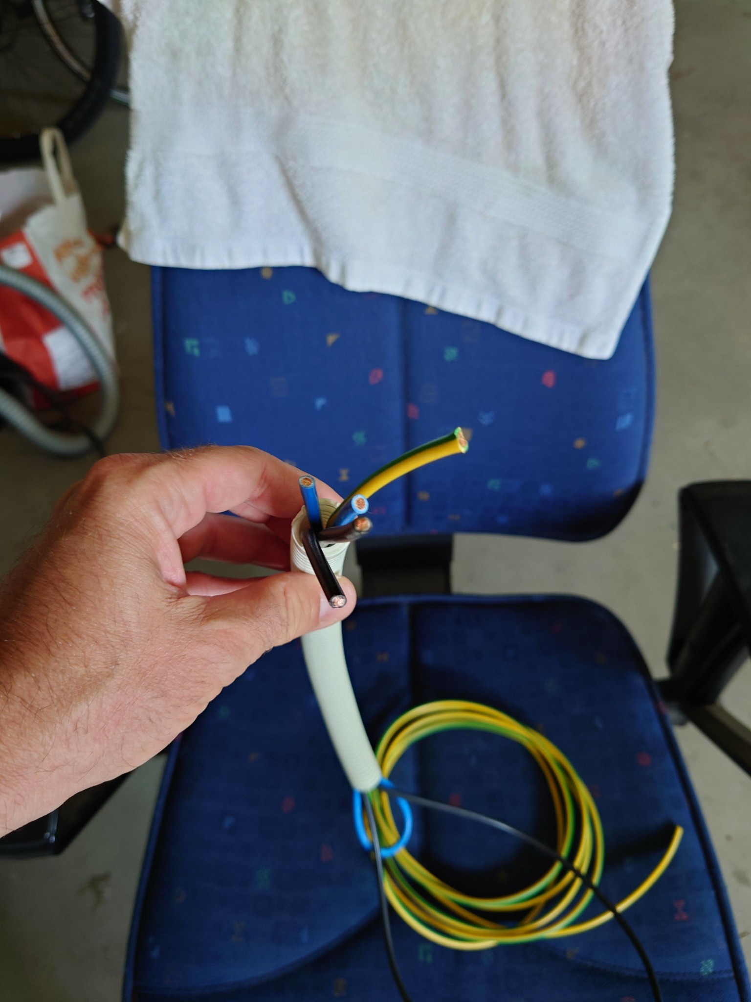

Vill ha ett 3 fas 16A uttag på fasaden.
Dock vill gärna ha RK 6mm2 draget till denna...
Får man plats med 5 styck i ett 20 mm FLEXRÖR?
Det handlar om ett avstånd om 1.5 m.
Annars får det bli 5x2.5 i ett 16mm flex...
Eller 5g2.5...
Eller 5g2.5...

Enligt denna tråd med en hel del elkunniga bör det gå.
https://www.byggahus.se/forum/threads/kabelarea-till-undercentral.306754/
