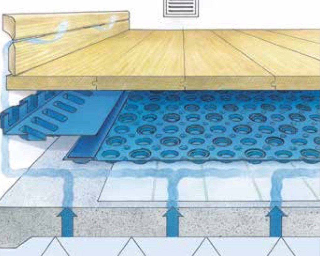

Jag skall byta golv i sovrummet där vi har heltäckningsmatta under laminat idag. Huset har oisolerad betongplatta (utan källare). Vi har idag inga problem med fukt från betongen och när jag gjorde i ordning dotterns rum var det helt torr betong när jag slipade bort limrester.
Min fråga nu är skall jag lägga åldersbeständig plast, foam och sedan golv. Eller skall jag lägga platonmatta, foam och golv? Jag känner att det blir överkurs med platonmatta och kantvik osv (se bild). Är det fortfarande ett bra alternativt med platonmatta (utan uppvik) och istället en halv centimeter utrymme längs väggarna där luft kan ta sig ner. Jag skulle i så fall lägga Platon med en halv centimeter kvar och sedan likadant med golvet. Sedan sockel som skyddar detta.
Att köra hela Platon konceptet skulle dels innebära massa extra jobb. Större kostnader samt helt nya socklar i hela rummet. Känns onödigt när det inte varit några problem i huset.

Har ytterligare en fråga. Vilket är bäst om man väljer mellan att köra åldersbeständig plast, foam och sedan golvet. Eller att köra fiberduk, fuktisolerande matta (se nedan), foam och golv. Jag utgår ifrån att plattan inte är fuktig och eftersom huset är nydränerat och saknar källare känns det överflödigt med hela Platon systemet.
http://www.byggmax.se/gjutning-och-husgrund/dranering-och-fuktisolering/fuktisolering-av-husgrund/fuktisolermatta-p21201
Det finns speciell foam med plast på för läggning direkt på betongplatta!
Kolla med den lokala bygghandeln:)

Tack för inputs. Jag skulle gärna vilja bygga lite höjd för att minska kylan. Är det större risk med fult om man kör fuktisolerande matta än om man gör enligt ditt exempel?
Vad tänker du på för matta?
Den foamen med plast på är det hus-AMA kräver så det ska inte vara några problem:)
