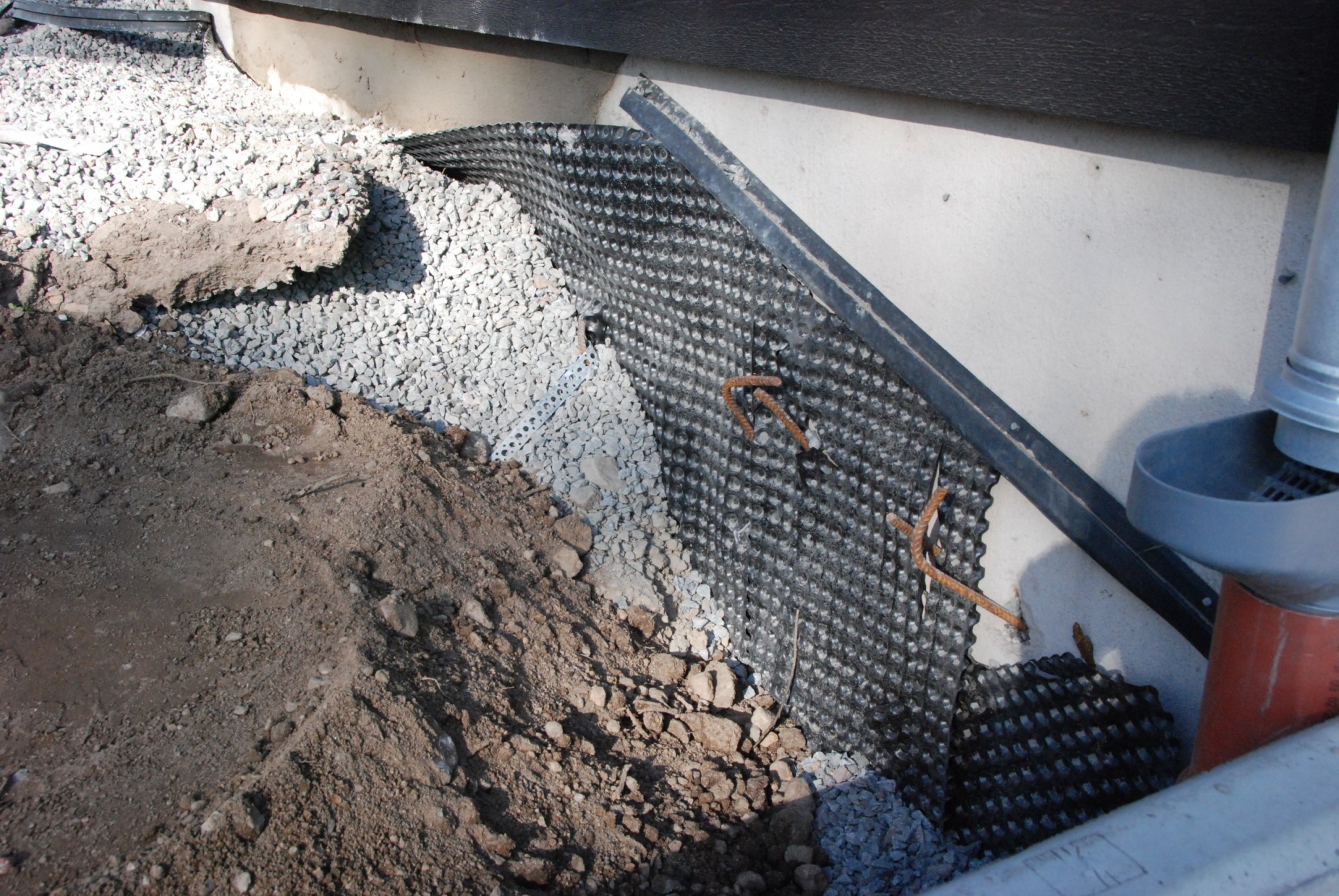

Har en carport där ena väggen har platon som dräneringsplatta. När vi lät gräva för stödmur blev denna platonmatta synlig. Frågan till er som vet - får det verkligen se ut så här, med hål och armeringsjärn som sticker ut??
Tacksam för synpunkter!

Tanken med platonmatta är att den ska bilda en vattentät ridå mot marken utanför och samtidigt en luftspalt mellan vattentäta ridån och grunden bakom.
Är den punkterad är det ju inte vattentätt. Spelar ingen roll uppe i luften, men inte bra under mark.
Är det fullt med grus så kan luften inte röra sig fritt.

Försök klippa av järnen så långt in som möjligt, helst ett par cm in i betongen. Rostskydda och putsa på lite bruk. Ser ut som att du ev behöver byta platonmattan också, du ska definitivt komplettera listen
