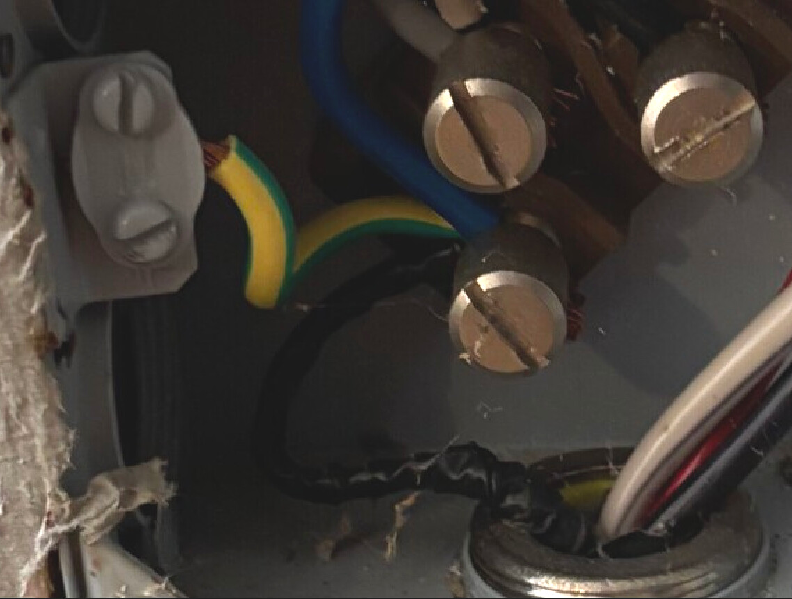

Oavsett vilken väg du väljer behöver det sågas minst två snitt i det valda materialet och göras fyra hål. Vem som gör det spelar ingen större roll men jag tror att du klarar det alldeles utmärkt.
orutti och 6 till
Om man är lite petimeter formell, så duger egentligen inget annat än just ett lock från en annan exakt identisk dosa. Tillverkar du ett eget lock, oavsett material, så har du ”konstruerat” en ny eldosa, med de krav på typgodkännande osv. som det för med sig.
Men det bästa praktiska rådet här är just rådet om polykarbonat. Det finns att köpa på Biltema, Jula osv. Det har god isolationsförmåga, bra brandegenskaper (det brinner men självslocknar), och har bra mekanisk hållfasthet. Dessutom lätt att bearbeta, såga, borra.
Ett egentillverkat lock av plåt är iofs ännu bättre vad gäller brand och hållfasthet, men isolerar inte. Vi vet inte om originallocket har varit helt plant, eller om det har ”buktat ut” lite över kopplingsplinten, sätter du ett plant plåtlock så är det inte säkert att du får rätt isolationsavstånd.

Är det verkligen inkommande el i den dosan?
Bilden är ju suddig men det ser ut som 5 ledare varav 1 är blå och en gröngul..
Inte för att det förändrar något om locket i sig.
LeSnow
Nerifrån är det väl 3 ledare (vit svart röd) och en tejpad biledare? Uppåt går de tre ledarna vidare (grå svart brun) och biledaren övergår i blå tråd.
Den gröngula kommer varifrån?
För mig är bilden för suddig att veta...
Den gröngula går bara från skruvplinten till dosans jordbleck.
blackarrow
Nu ser jag att den verkar vara ihopkopplad med den blå, och biledaren (som då är PEN)?
useless
Och det är väl så man gör med en äldre 4 ledarmatning.

Ja det är inkommande el. Kusin och bror (elektriker) har gått igenom hela huset nu då tidigare ägare har haft stort intresse av egna speciallösningar så många meter kablar har avlägsnats såväl invändigt som utvändigt.

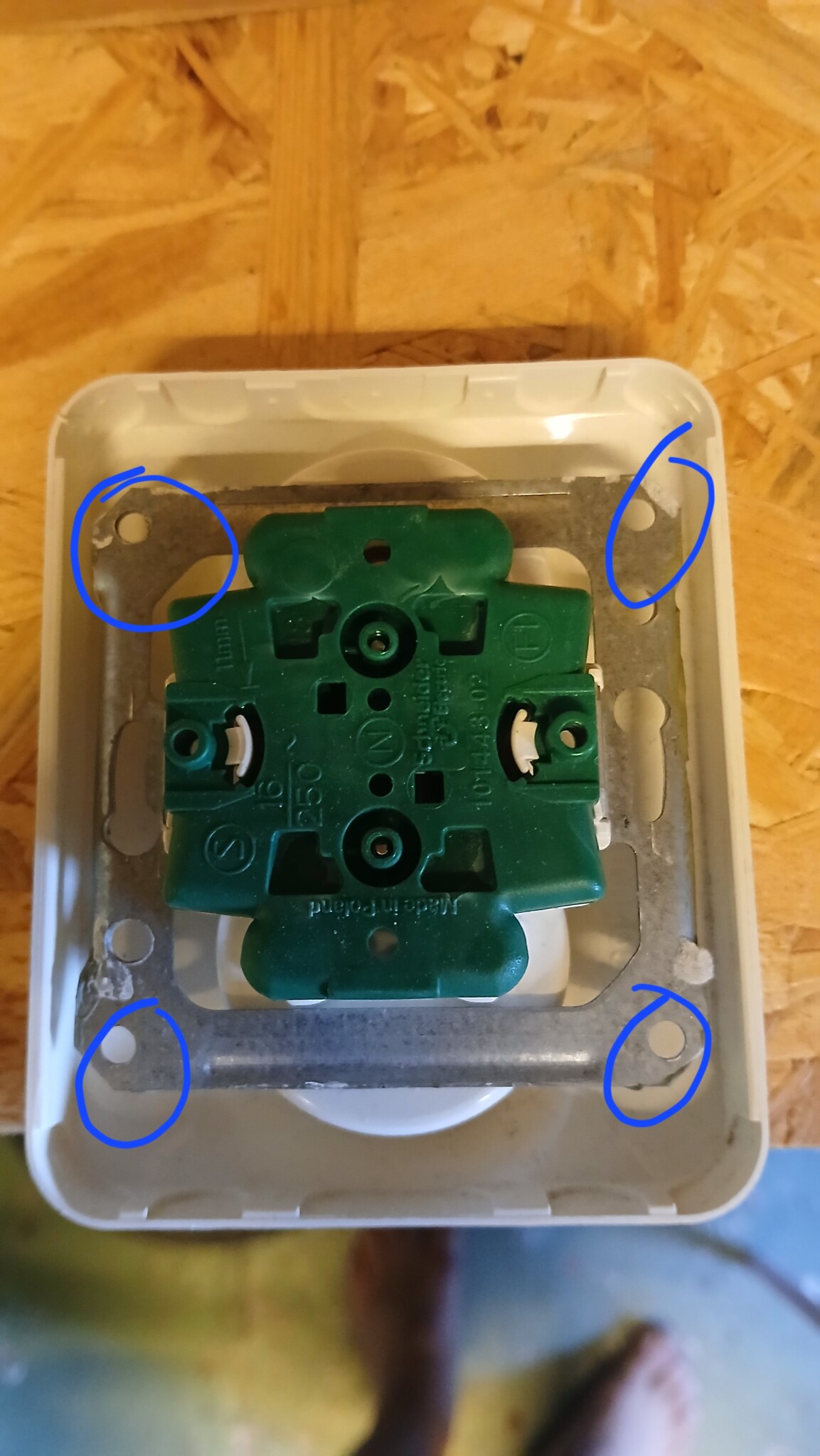

Vad är egentligen måtten som du behöver?
Kan det vara så att hålen stämmer överens med den standard som nya uttag har?
Med en stor gnutta tur så kanske det passar rakt av med ny ram och täcklock :thinking:
Titta en gång till så ska du se att det är nått som brukar kallas stigardosa, Den är mycket större än ett vägguttag.
